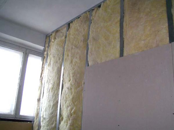

Вопрос как говориться назревает. Тут в основном обсуждается потолок. А как на счет мет. конструкции на стене. Кнауф рекомендует ГКЛ крепить на 3 ПП т.е. 2 ПП по краям ГКЛ и один по центру. Вроде бы все делают так (вот накопал одно из фото post-1-0-07331500-1455551410_thumb.jpg), так вот этого хватит???? не надо ниче мудрить дополнительного, типа горизонтальных ПП. и через какое расстояние крепить "прямой подвес" железяка с дырками которая соединяет стену и ПП.
так на фотке перегородка а не облицовка стены гкл в связи с тем что качество профилей ухудшилось, делаем карас через 40см обшивка стен 1-2слоя, перегородки 2слоя с каждой стороны , перекладины по месту смотрим, нужна или нет, но на стыке при 1слойной обшивке они обязательны
