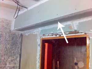

---------------------Нуждаюсь в совете !!!---------------------Первый раз ложу плитку. Дошел до облицовки вентиляционного короба (гипсокартон).ВОПРОС: как (чем) удержать плитку от смещения при ее приклеиваниик к нижней плоскости (указана стрелкой) ?
---------------------Нуждаюсь в совете !!!---------------------ВОПРОС: как (чем) удержать плитку от смещения при ее приклеиваниик к нижней плоскости (указана стрелкой) ?
На вертикальную поверхность я клеил на тонкий слой Ceresit CM11, но это если поверхность достаточно ровная. Если не очень - можно предварительно отштукатурить и клеить тем же способом. Прилепив плитку немного придержать и готово. Через некоторое время проверь плоскость (на всякий случай).
При нормальном плиточном клее достаточно подержать немного.
