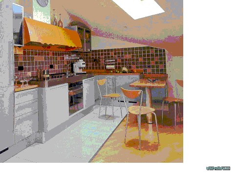

Дуэт, извини, можно я тут же позадаю вопросы? :) Мой главный поваренок захотел заиметь дома на кухне такое же. Наверное не лишено смысла, т.к. ламинат в такой рабочей зоне - материал недолговечен...Можно ли ложить плитку на дощатый пол (предварительно укрепив его)?Существует же какой то эластичный клей для плитки , а вот какой?

Adren , можно на выровненный и тщательно укреплённый саморезами пол прикрутить гипсоволокно (неплохо в два слоя) и по нему уже клеить плитку.
Можно ли ложить плитку на дощатый пол (предварительно укрепив его)?Существуют же какие то эластичные клеи, а вот какие? :(
А может удалить часть дощатого пола и стяжечку налить заодно и пол с подогревом можно сделать :)

Не скажу про плитку на дощатый пол (сам прикидываю этот вариант), хотя клеи весьма эластичные есть, например "Форвард" (не реклама, просто я им пользовался, мне понравилось).Так вот у меня у соседей дощатый пол залили стяжкой (мм 70 где то), а сверху положили плитку. Вроде держиться. Но пол был очень крепкий. А вообще есть выравнивающие смеси для дощатых полов (правда в натуре, т.е. в магазинах, я их не видел). Возможно и этими смесями можно залить, а потом положить плитку.

Да, я вчера пробежался по нашим магазинам..."при всем богатстве выбора" - достойного выбора абсолютно нет. Продавец в магазине меня вчера уверял, что плитка на дощатом полу все равно когда нибудь отвалится, и так же посоветовал положить ГВЛ. :beer:
Sano, я тоже рассматривал этот вариант...лопухнулся в самом начале когда ломал стену - мусор можно было бы запихать туда...а так придется слишком большой объем заливать... :( ...времени абсолютно не остается, а мой главный все новые идеи подкидывает... :D
7 см слишком много, т.к. плитка пойдет полосой 1,2 м - будет слишком большой перепад. Хотя может получится и типа подиума... :rolleyes: Про выравнивающие смеси у нас узнают только из журналов и интернета... :(

Вы знаете, я в бане на дощатый пол положил сначало стяжку (т.е. выровнял пол) примерно 1.5- 2 см., а потом положил плитку. Прошло два года и не каких проблем. Единственное, что делал, тчательно замазывал швы. Но у Вас кухня, и больших проблем с протеканием нет. ЛОжил все (стяжку, плитку) на смесь "Петромикс КУ". Пробуйте должно получиться. Покрайней мере когда я доберусь до своей кухни, буду так делать. У меня тоже пол дощатый.

...аха...у нас в городе ГВЛ вообще нет! про "Петромикс" никто не слышал...(эх, деревня... :( ) Но наверняка же есть какие то аналоги!"Петромикс" - это что? эластичный клей? или как его там? для меня это вообще в новинку. :unsure: Стяжка, как таковая из чего делается? :( Полы нужно наверняка очистить от краски? грунтовать чем нибудь надо? какую нибудь армирующую сетку нужно ложить?
...прочитал про "Петромикс" - хорошая штука, но у нас таких нет :( И еще вопрос, стяжка если делается из того же "Петромикса" по консистенции какая? жиже чем на плитку?
