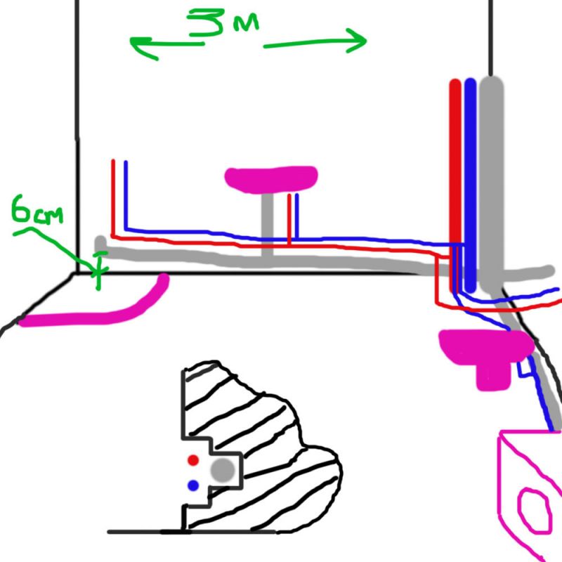

Здравствуйте. Ознакомился с веткой. Прошу поправить/дать замечания. Суть в следующем. Имеется ванная комната в абсолютно новом доме. Металлические трубы обрезаны. Задача - сделать разводку ПП трубами холодной, горячей воды и канализации для душкабины, раковины, унитаза и стиральной машины. razvodka.jpg Вопросы: 1)край для душевой кабины должен быть приподнят на 3м*2см=6 см. Правильно? 2)За раз мне нужно пройти хотя бы 6 см, чтоб утопить канализацию d=5см. т.к. у меня болгарка небольшая (d=125мм), можно ли сделать штробу такой конфигурации, как показано на рисунке, и уложить туда и воду? 3)Что делать со стояком канализации? Сейчас из него торчит под углом 100мм небольшое колено, а в противоположную сторону 50мм слив из кухни (за стенкой справа). А нужно еще: слева - от душа и раковины, спереди - от унитаза и машинки сливы... Есть ли такие конфигурации? 4)до унитаза, как я понимаю нужно 100мм канализацию. До душа-раковины - 50мм. Верно? *стяжки на полу еще нет. Посему вопрос - когда ее делать: до или после укладки труб? Ведь по идее за счет уклона оно по полу идти не будет? *место разветвления от стояков хол/гор воды нарочно упростил.
Отвечу на 3 вопрос: похоже тебе нужно будет врезать еще одно колено в стояк канальи (выше текущего колена) и соориентировать его как нужно. А сделать это можео при помощи "ремонтной" \ "компенсационной" муфты. У самого такая ситуация, вся PP каналья уже закуплена и жду удобного случая попилить рабочий стоячок :)По 2 вопросу: зачем на одном уровне каналья и водопровод ? Разведи на разные уровни и они друг другу мешать не будут.

Принцип простой: чем больше стока, тем больше диаметр. Вблизи стояка до толчка 110мм. далее 50мм и самые конечные (типа как у тебя стиралка) можно 40мм.

просто моей болгарки не хватит, чтоб утопить 50 мм каналью (диск 125мм, а надо 180). Поэтому думаю вот так, в 2 захода.
бетонная стена, толщину не знаю. Но перегородки в середине квартиры по 160 см, а эта стена видимо несущая. Так что, думаю, толще 160 см.
1)край для душевой кабины должен быть приподнят на 3м*2см=6 см. Правильно?2)За раз мне нужно пройти хотя бы 6 см, чтоб утопить канализацию d=5см. т.к. у меня болгарка небольшая (d=125мм), можно ли сделать штробу такой конфигурации, как показано на рисунке, и уложить туда и воду?3)Что делать со стояком канализации? Сейчас из него торчит под углом 100мм небольшое колено, а в противоположную сторону 50мм слив из кухни (за стенкой справа). А нужно еще: слева - от душа и раковины, спереди - от унитаза и машинки сливы... Есть ли такие конфигурации?4)до унитаза, как я понимаю нужно 100мм канализацию. До душа-раковины - 50мм. Верно?*стяжки на полу еще нет. Посему вопрос - когда ее делать: до или после укладки труб? Ведь по идее за счет уклона оно по полу идти не будет?*место разветвления от стояков хол/гор воды нарочно упростил.
1) Уклон трубы канализации должен быть 1-2см на метр.2) см. дальше.3) Фотки нужны.4) ДаМожет трубы в стяжку? Заодно и трапп сделаете.
Горизонтальное штробление несущих стен ЗАПРЕЩЕНО!!!
Толщина внутренней стены - 160см (полтора метра!) или ширина ? :) С штроблением несущей стены лучше забыть :) Чревато появлением трещин, если не хуже.Может каналью в маленький короб по полу пустить ?
И короб будет пологим? Ведь нужно уклон делать. Как-то не эстетично.. :huh:
В пол можно все замуровать. Можно сделать красиво!

Короб прямоугольный с горизонтальной верхней плоскостью.А вот уклон внутри него уже делать - там 2см на 1метр превышение нужно. Так что, вполне можно уместить. Многие кстати так и делают, когда каналью в стену спрятать не удается.
