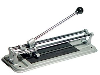

Это какие такие ручные плиткорезы которыми вы не смогли плитку разрезать???? :blink: Если такого плана как на рисунке, то дело в вас а не в инструменте, возможно вы что-то не так делаете! т.к. подобный плиткорез режет быстро и относительно качественно (для любителей самое оно!)post-1-0-39647500-1423821648_thumb.jpg
Не, это вот такой Хоть и говно, но резать должен пятерку. От ручного отличается тем, - собственно, с чего у вас волосы зашевелились, - что ручной просто нацарапывает, а а дальше вы руками плитку ломаете. А здесь ее нужно пропиливать насквозь. Точность реза у вас теперь очень сильно зависит от обжига и качества плитки. Если плитка половая - замучаетесь с диском.

Согласен! для дома лучше всего ручной типа как на картинке (см выше :rolleyes: ) Один раз провели , процарапалась линия, и потом подняли и слегка нажали на рычаг....и о чудо плитка разрезана :)
