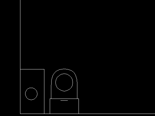

Решил в сделать ремонт в микроскопическом санузле, и ради большего пространства переместить и заменить унитаз.
Сейчас у меня ситуация как на картинке A: a.gif
унитаз стоит вплотную к сантехшкафу, и его слив напрямую соединен со стояком.

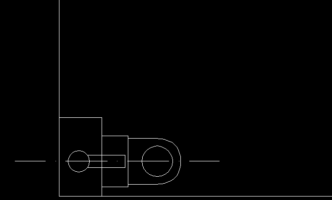

Очень хочется получить картинку B:
поставить унитаз под 90 градусов рядом с сантехшкафом, вплотную к стенке.
Возможно ли это сделать, и как? Я не представляю, как можно соединить будет слив со стояком, т.к. тут нужен
чуть ли не U-образное соединение. Просто 90 градусного фитинга будет пожалуй недостаточно.

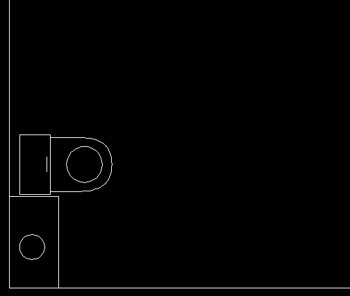

Ну а если мои желания нереальны, может хоть вариант C подойдет?

Ничего невозможного нет! :D Делал у себя в совмещенном санузле такое.Два года прошло, проблем никаких.По картинкам ,думаю,всё ясно. Задача была-сделать максимально быстро и бюджетно в купленной по-случаю квартире в очень убитом состоянии,обычный бачок спрятал в короб под окном ,рычаги слива вывел наружу.В шутку назвали это "встроенный бачок для бедных" :D Хотя настоящая встройка мне там по конструкции и высоте и не подходила. Стояк канализации замаскирован под колонну :) Каждый сантиметр был на счету,поэтому строить вокруг стояка короб было непозволительной роскошью :) . post-11625-1241851139_thumb.jpgpost-11625-1241851161_thumb.jpgpost-11625-1241851189_thumb.jpgpost-11625-1241851206_thumb.jpgpost-11625-1241851216_thumb.jpg Изменено пользователем Alef
