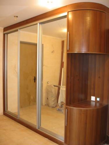

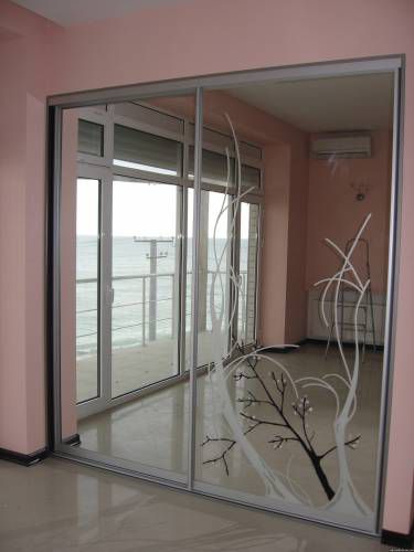

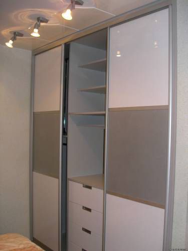

Сказали вам чистую правду. Отличные потолки, хорошо моются, очень много вариантов текстуры и оттенков. Единственное что минус, так это шкаф под потолок не поставишь. А так, мне нравятся. У нас установлены во всех комнатах, французские Extenzo. Если что - рекомендую.
со всем согласен...кроме шкафов... 902529710.jpg это прям под потолок а енто с наличником 96107012.jpg прикольный нашёл...так, ради хвостовства 556566748.jpg
