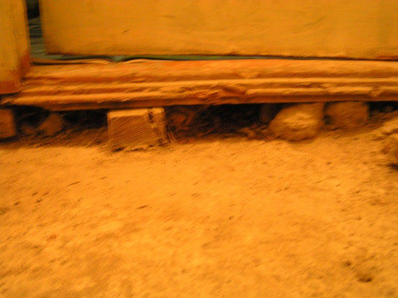

Делаем ремонт в ванной в панельной пятиэтажке. На полу с советских времён лежали плиты 40х40 "аля мрамор?". Лежали прочно, но один из углов ванной был немного задран. Уровень пола в ванной был на 2 см ниже уровня пола в коридоре. Если бы пол сравняли и положили поверх него плитку, то он бы стал выше уровня коридора. Хотелось сделать в ванной гидроизоляцию и исключить возможность перелива воды из ванной в коридор. Ремонтники казали - без проблем, снимем старые плиты, сровняем пол грубым ровнителем пола Геркулес, применим битумную гидроизоляцию, сверху положим плитку. Плиты крошились с большим трудом отбойником. В результате, в месте с плитами отошла цементная стяжка на которой они лежали, всё сняли до плиты перекрытия. Обнажилась следующая картина - пол опустился на 8 см. Под порогом образовалась щель под пол в коридор. Обнажились основания гипсолитовых стен - они лежат на деревянных брусках, которые в свою очередь стоят на хлипких досках. ext_ea82596fc221ceb93c27cd12715b7c51.jpg Хочется узнать ваше мнение по следующий вопросам: 1. Делать ли всё как планировалось раньше - грубый ровнитель, битумная гидроизоляция, кафель? 2. Каким слоем класть ровнитель пола? Нужно ли закрывать деревянные бруски основания стен? 3. Нужно ли как-нибудь обработать деревянное основание стен? 4. Чем заделать дыру под пол в коридор? 5. Дверь с порогом планируется менять. В какой момент это лучше сделать? До заливки пола или после?
1.Так и делайте,у вас есть шанс уложить подогрев,но не на пенопласт,а на какой то альтернативный тонкий теплоизолирующий материал.2.Бруски изолировать плёнкой,чтобы не было контакта со стяжкой,можно ещё и обработать интисептическим средством.3.Желательно.4.Монтажной пеной,потом срезать лишнее.5.Лучше сразу снять.

2. Какую пленку применять для изоляции брусков? обычный полиэтилен? Чем её лучше закрепить? Класть её, как я понимаю, внахлест выше брусков и немного на пол? Вершнюю кромку пленки потом обрезать? Какой антисептик лучше использовать?
3. Не разопрет ли монтажную пену от контакта с влажным ровнителем пола? Или её тоже заизолировать пленкой?
5. Снять старую сразу, а новую тут же установить можно? Не будет ли потом проблем с монтажной пеной при штукатурке стен?
Пожалста.2.Максимально толстую плёнку,стелют на всю площадь пола,до устройства стяжки ,с нахлёстом на стены,после того как стяжка сделана,лишнюю плёнку срезают.В качестве средства для обработки дерева.можно взять олифу.льняное масло,Пинотексы,Вивапротекты,вообщем на ваше усмотрение :) ,на мой взгляд первые варианты,для таких вещей лучше.3.Если в меру надуть,разопрёт в меру,потом,его закроет плёнка,и стяжка,от влаги он быстрее застывает в процессе высыхания.5.Снять старую сразу,сделать практически все работы,и на завершающей стадии,установить дверь,лучше её заранее купить,чтобы мастер видел,что за дверь,что у неё где,и что как.
