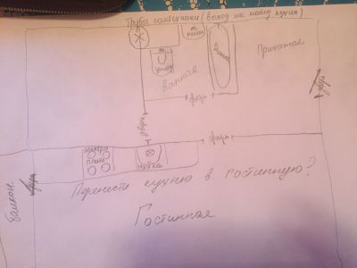

Здравствуйте, у меня однокомнатная квартира, я хочу кухню с электрон плитой  перенести в гостиную и для этого мне нужно перенести мойку, хотела узнать возможность переноса если мой стояк выглядит как на фото а кухня в другой комнате. Пожалуйста подскажите как быть? я готова смириться с коробом на полу и поднять дверь. Но может можно избежать этого?
blondi, создайте новую тему со своим вопросом,тогда,возможно,и появятся ответы,а здесь никто отвечать не будет,эта тема совсем для другого.

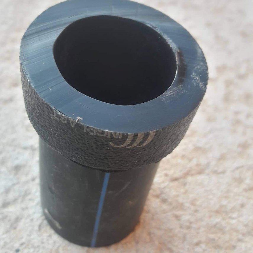

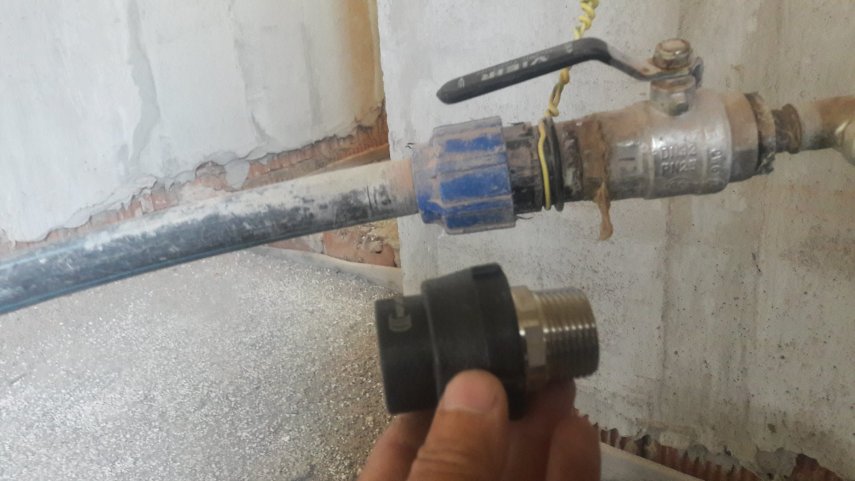

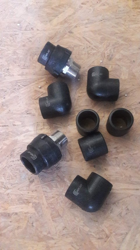

Для труб ПНД есть не только компрессионные фитинги на резьбе, но и фитинги для пайки в раструб, как и для полипропилена. Паяльник используется тот же. Покупал их в Инжпласт.

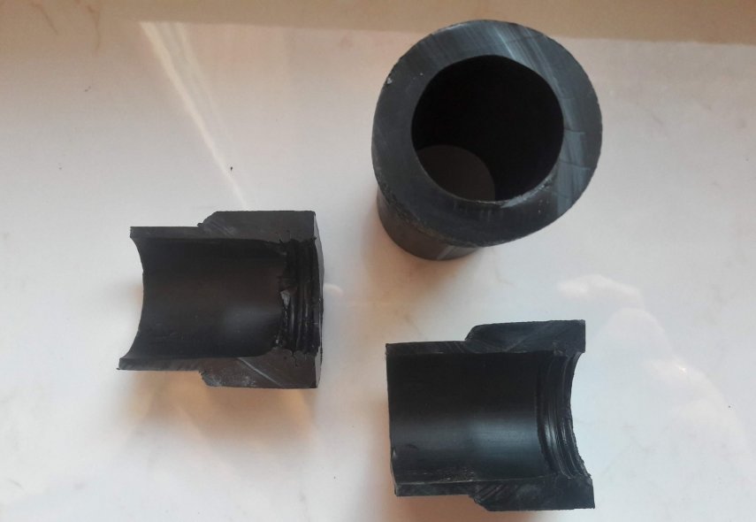

Полевые испытания по пайке труб ПНД в раструб прошли успешно, но только со второго раза, потому как очень давно паял их. Эти испытания показали, что инструкцию по их пайке на самом деле надо скорректировать.
1. Обезжириваю жидкостью "Нефрас" трубу снаружи и муфту изнутри.
2. Отмечаю на трубе фломастером глубину погружения.
3. Разогреваю паяльник для полипропилена до 300гр
4. Сначала одеваю муфту на дорн и когда она уже одета, быстро вставляю трубу на 5-6 секунд не более.
5. Соединяю. Получается монолитная спайка, которую видно на фото.
Поясню, почему так. Если разогревать паяльник до 260гр., тогда труба вставляется слишком туго, а за счёт тонкой стенки конец трубы долго входит и с краю перегревается и потом края сплющиваются внутрь муфты розочкой. А когда высокая температура и короткое время погружения трубы, то оплавляется только наружний слой, плюс более длительный, на 3-4 секунды разогрев толстой муфты.
