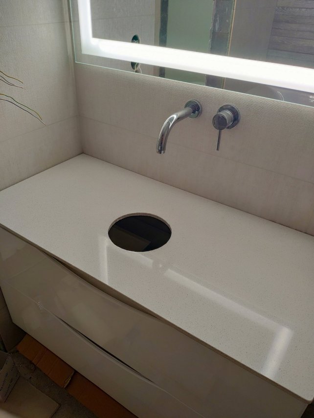

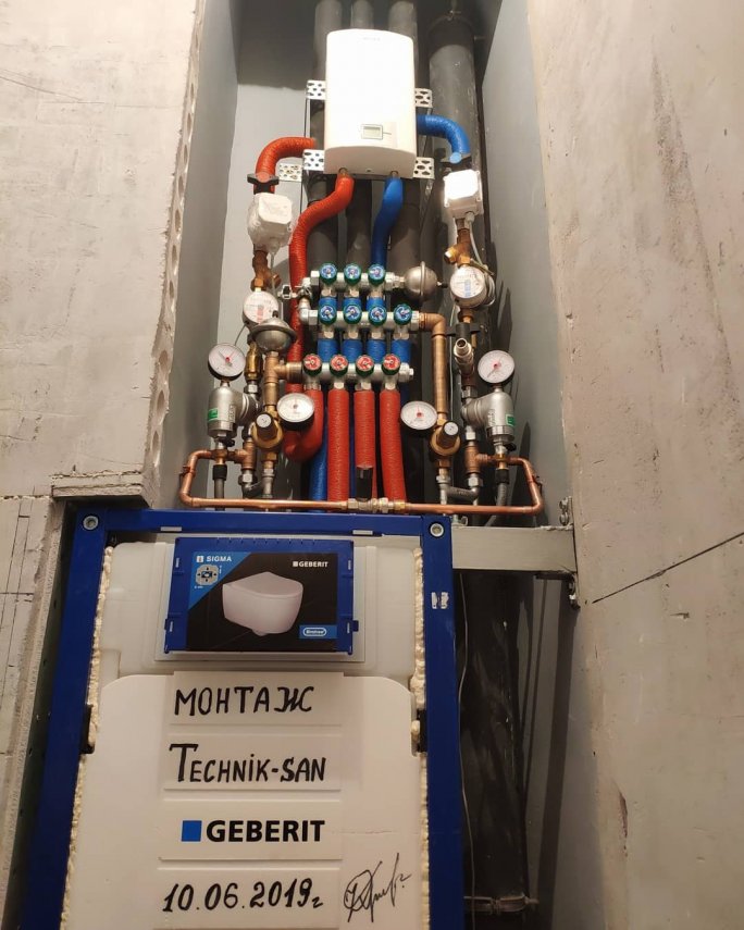

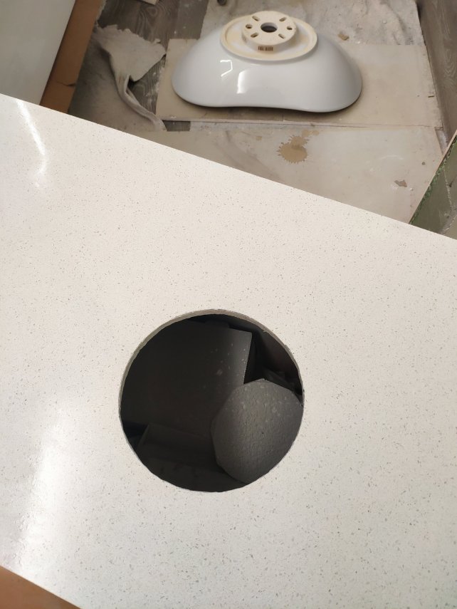

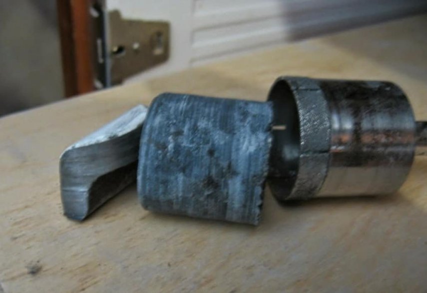

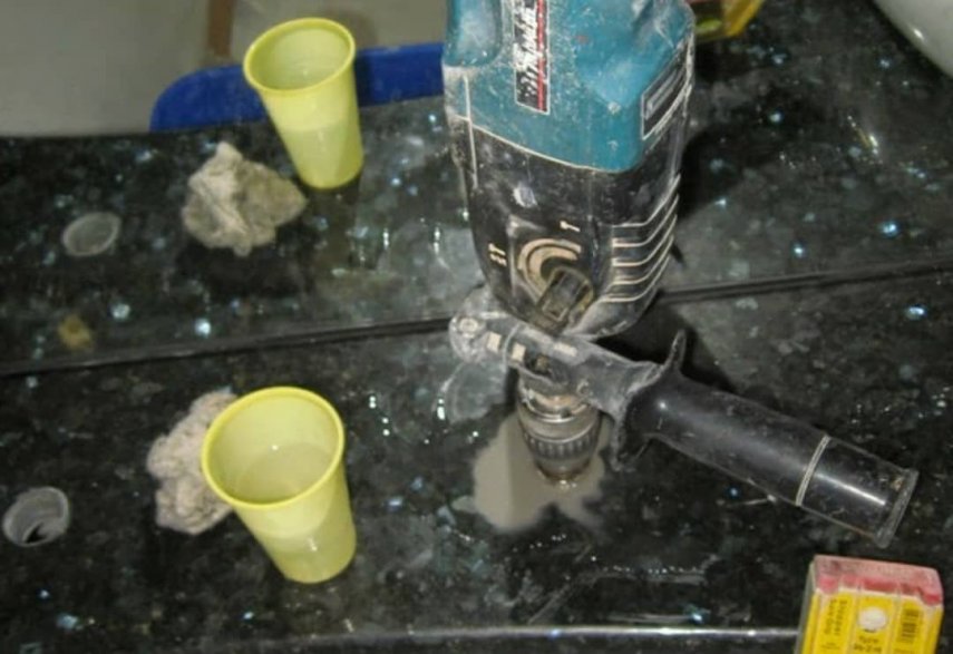

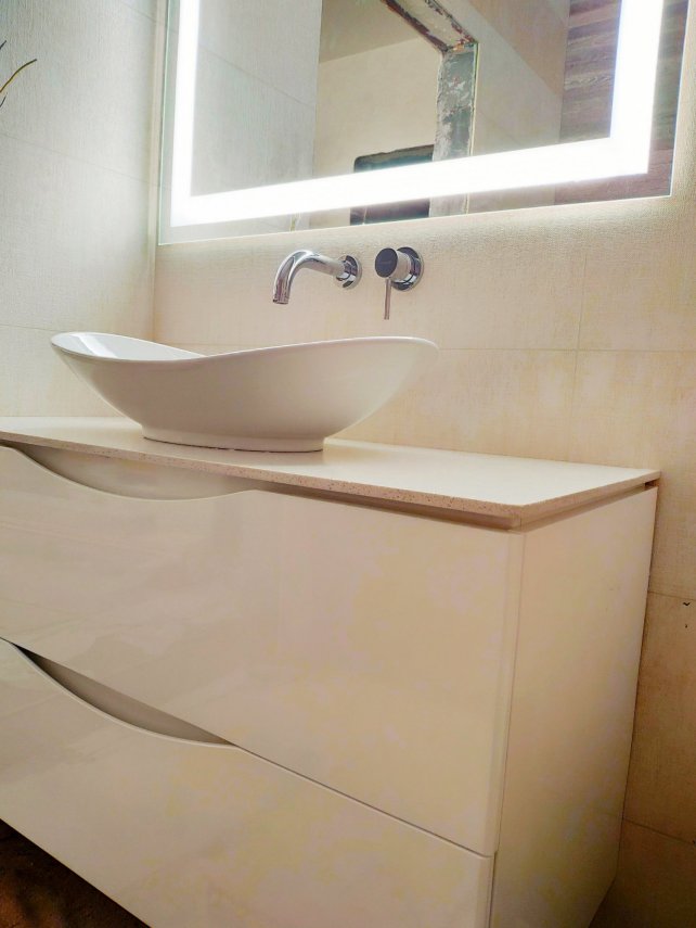

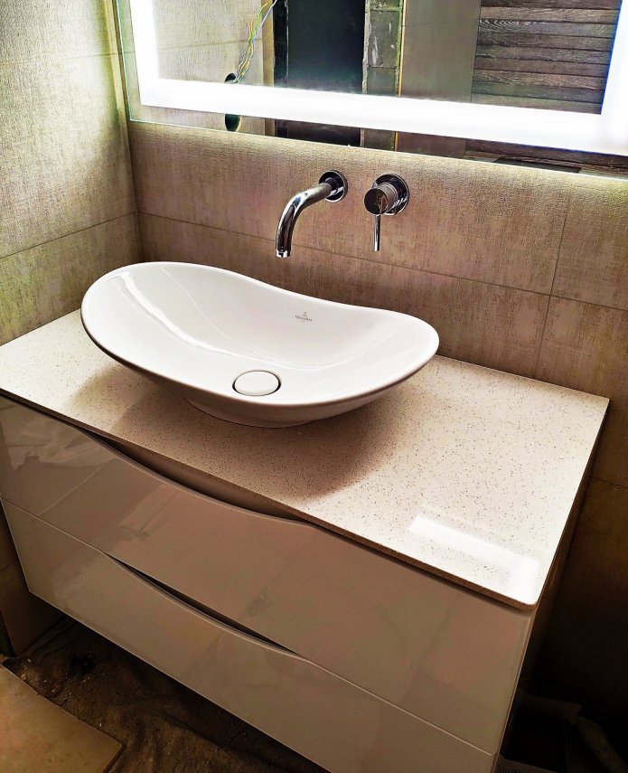

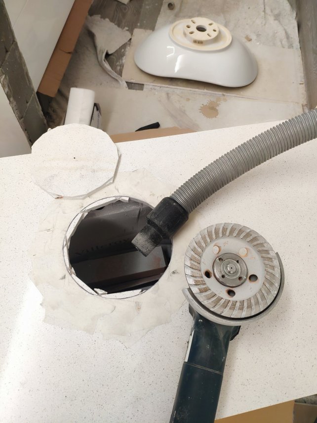

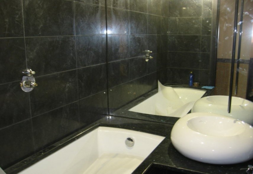

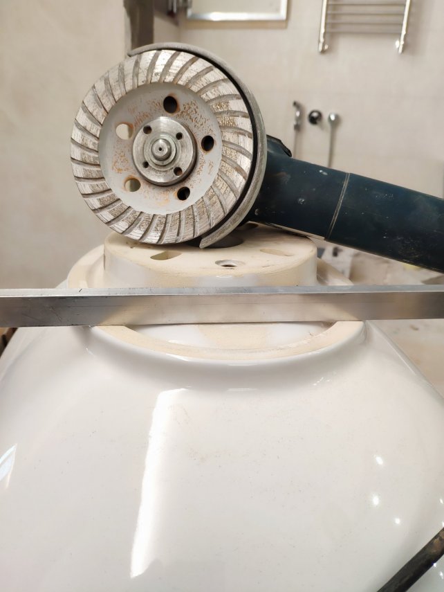

Установка умывальника на столешницу из кварцевого агломерата. Пришлось самому вырезать в камне отверстие диаметром 180 мм и шлифовать кривое литьё дна раковины Villeroy&Boch для плотного прилегания к столешнице. Сначала болгаркой с алмазным диском порезал отверстие на сегменты, а потом кромкой алмазной чашки подровнял по всей длине окружности. Последовательность см.на фото

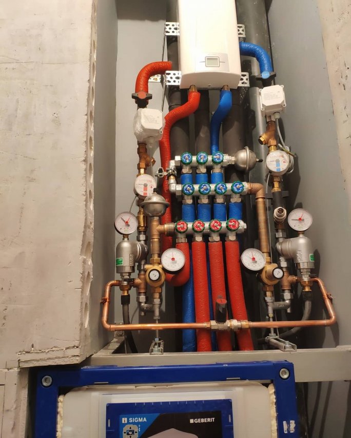

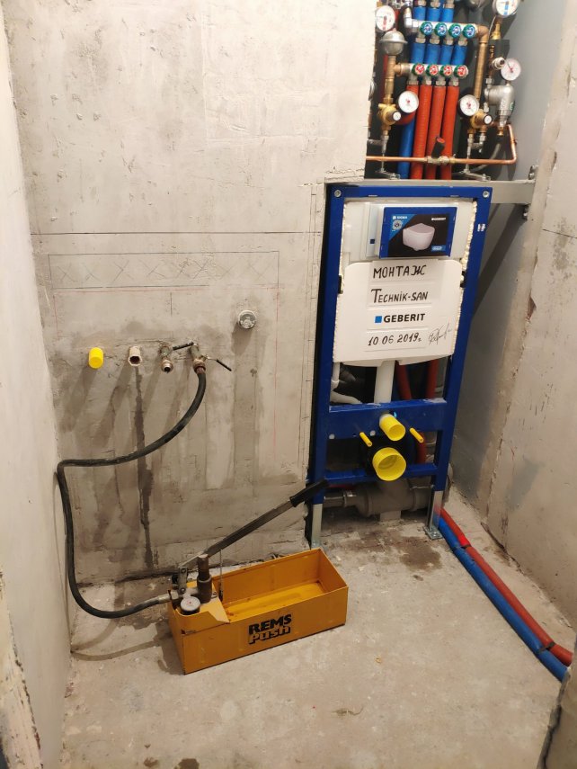

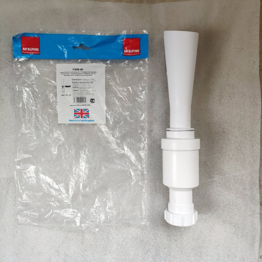

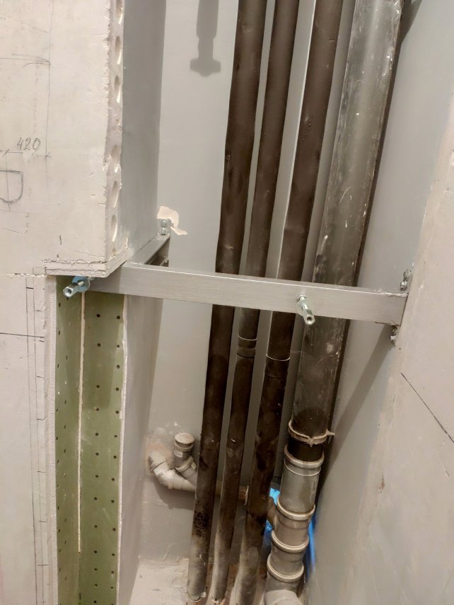

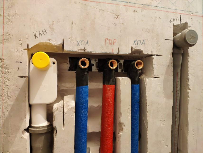

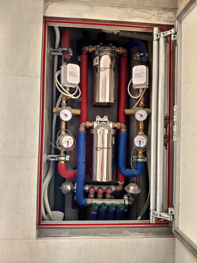

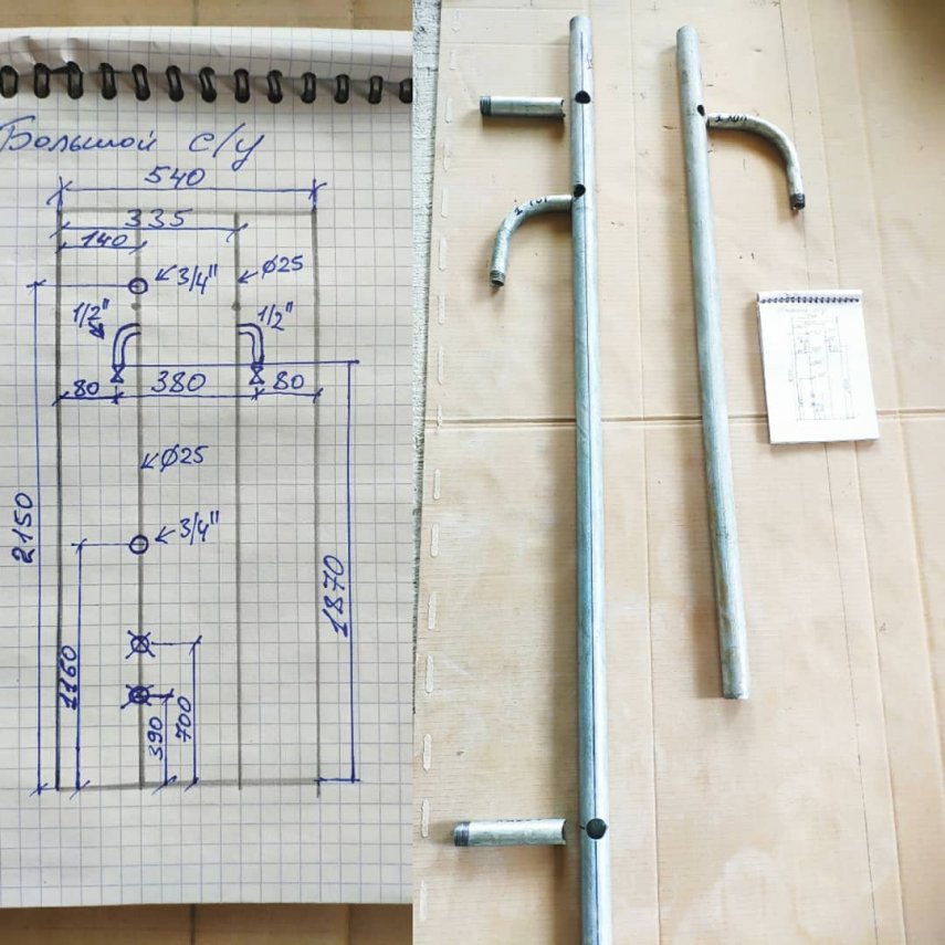

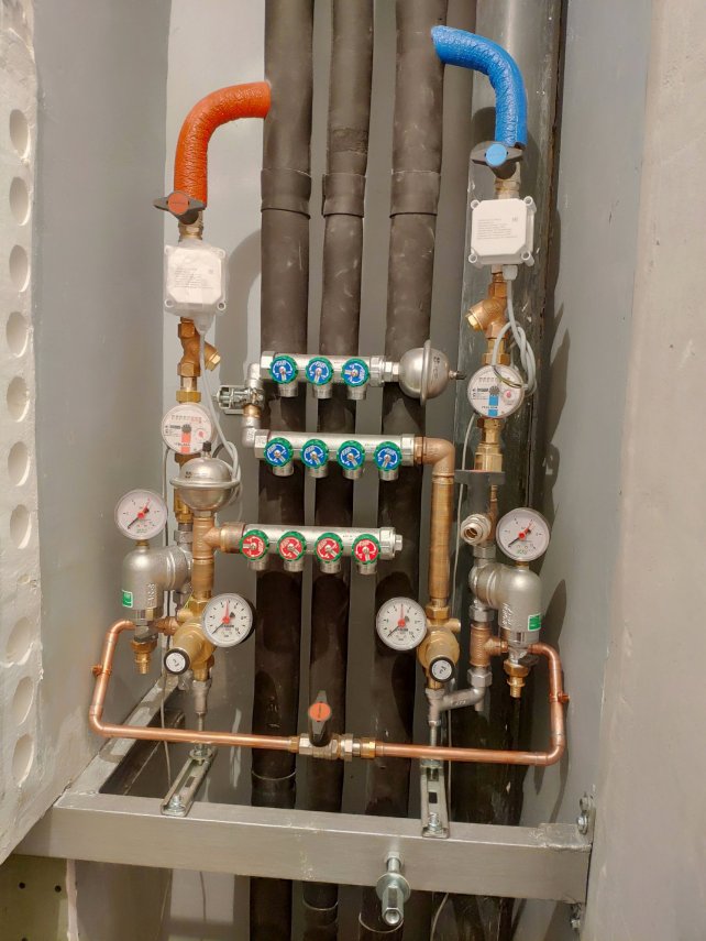

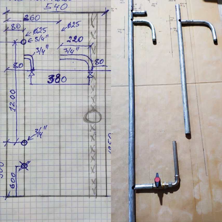

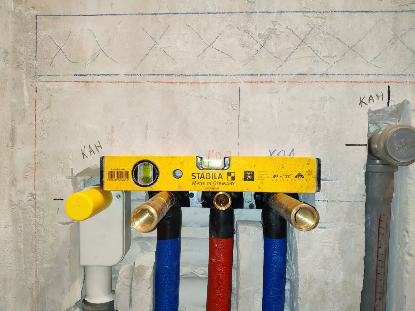

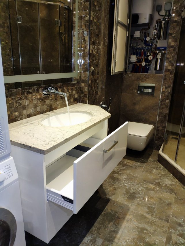

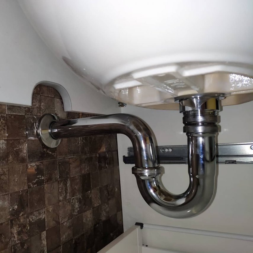

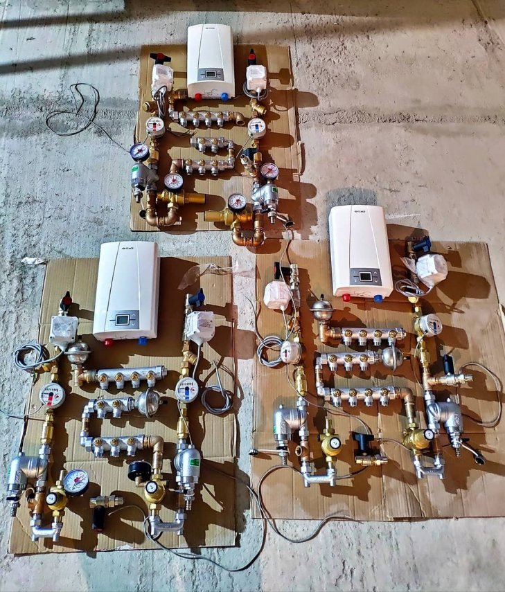

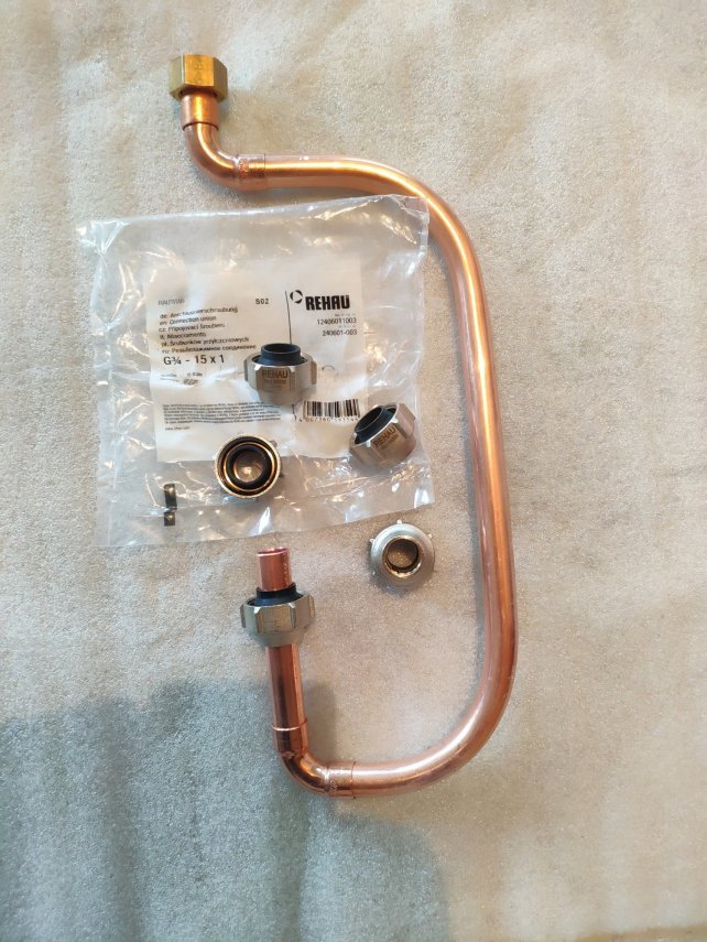

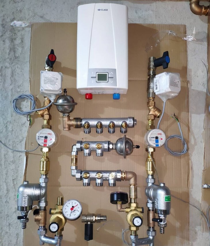

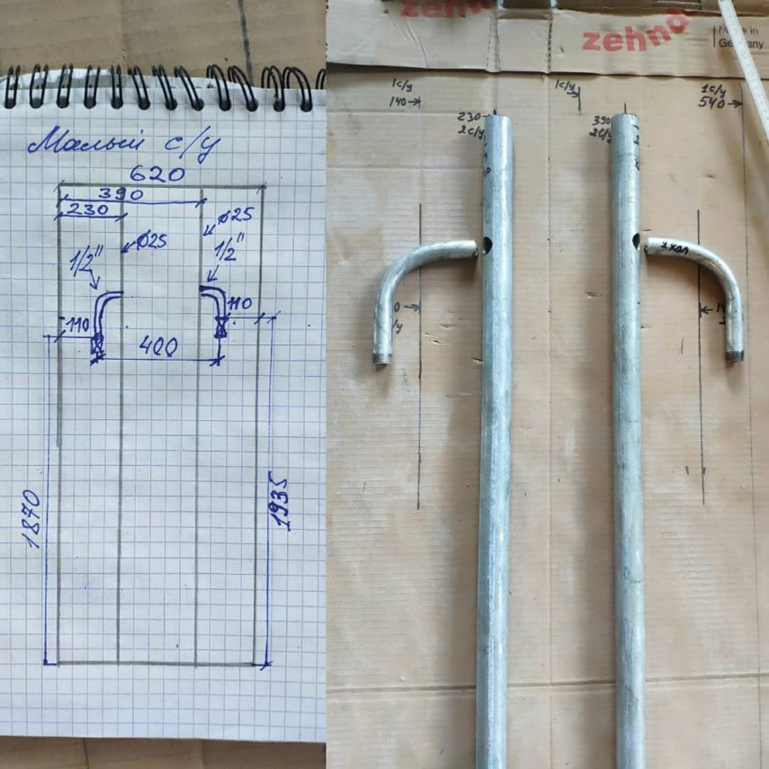

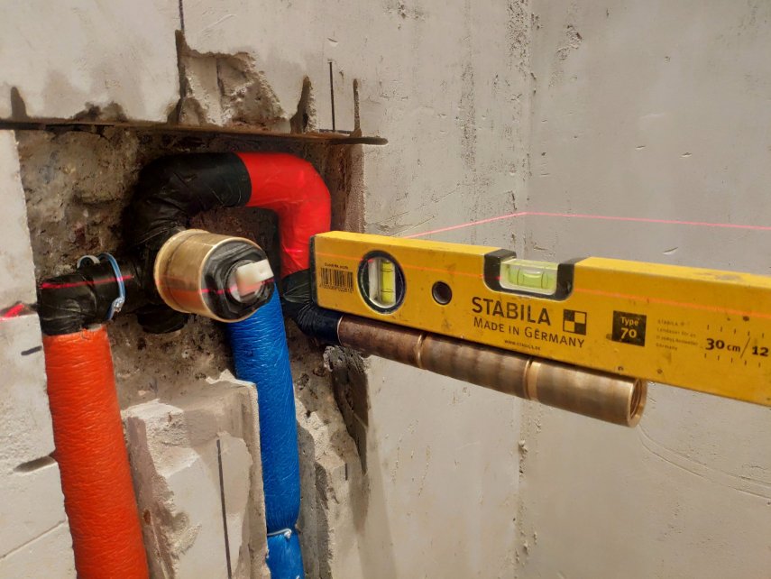

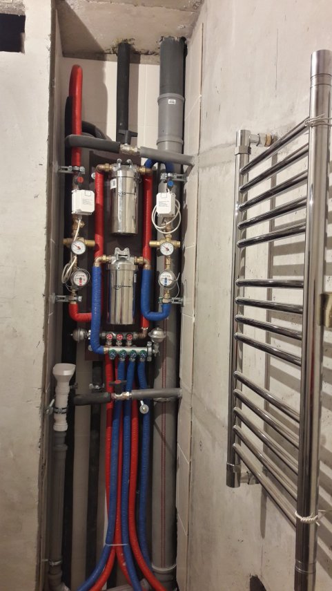

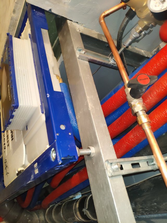

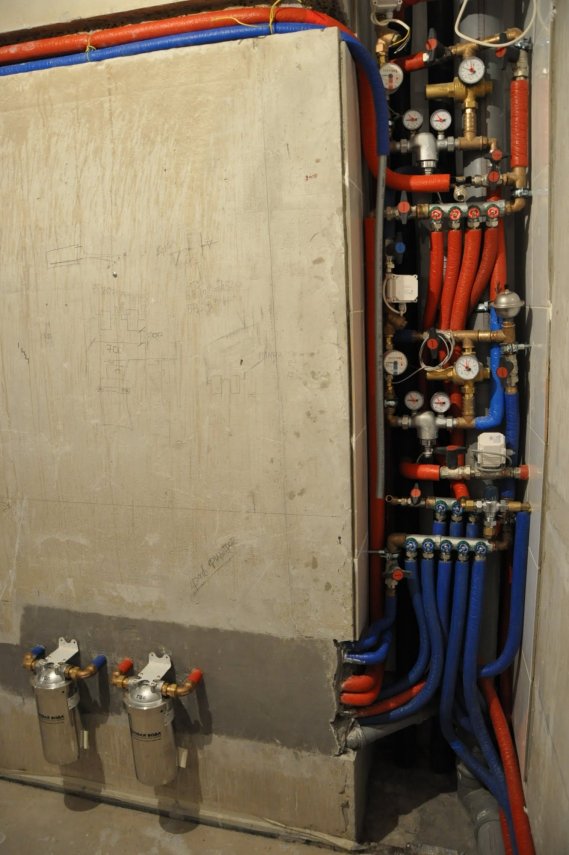

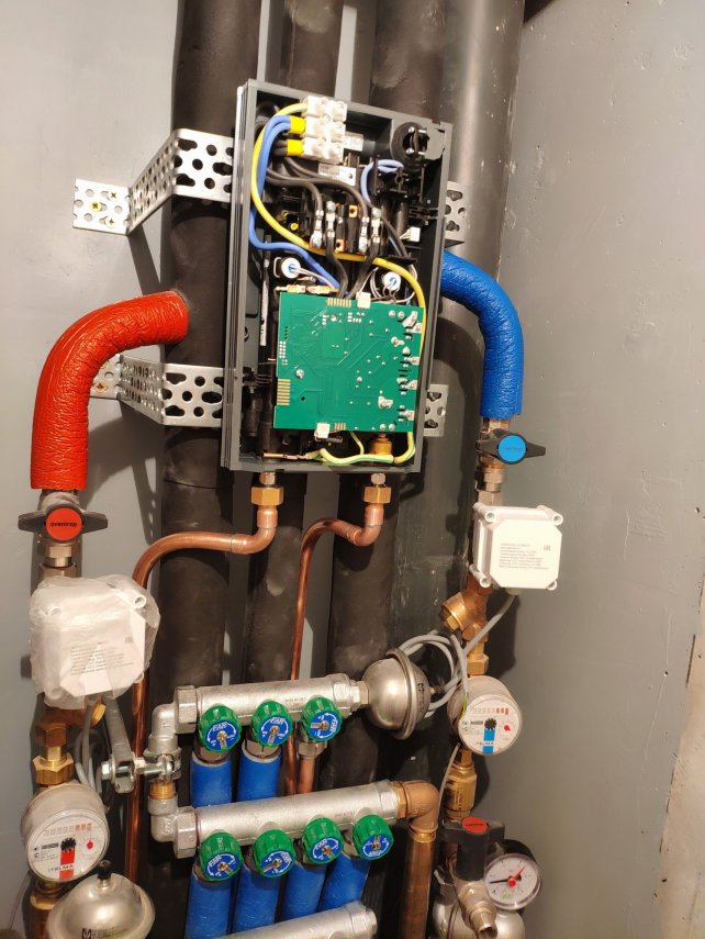

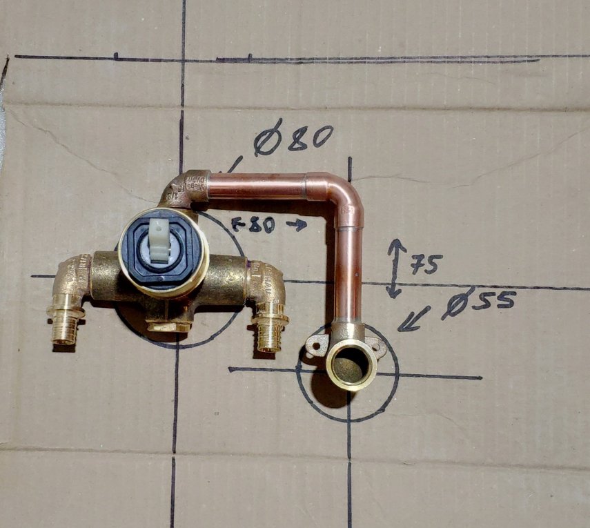

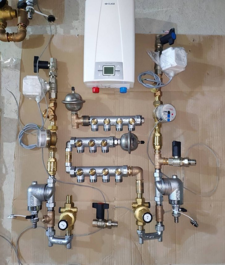

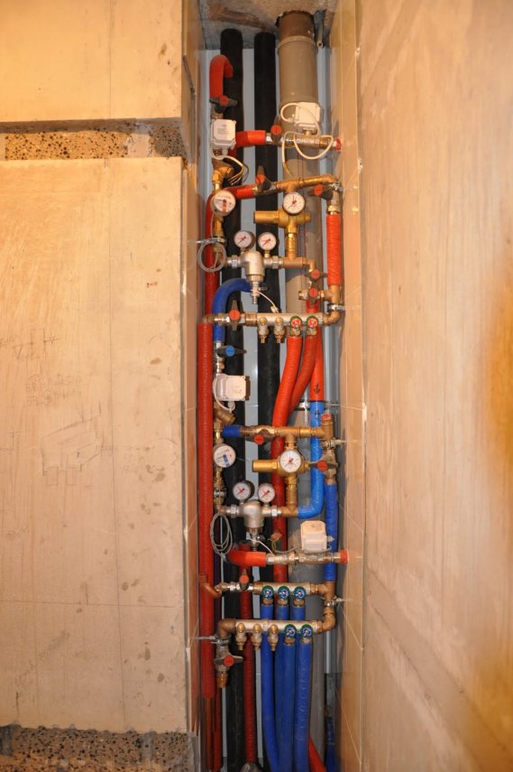

Монтаж компактного узла ввода воды для гостевого санузла и кухни с проточными водонагревателем Clage. Подключение проточника выполнено медной 15мм трубой на пайке и соединено с коллектором FAR гайками Rehau арт.240601-003 , которые используются так же и для подключения радиаторов нерж. трубками. Для основательного крепления инсталляции Geberit к стенам я сварил из швеллера консоль, обезжирил Нефрасом и покрасил её краской по ржавчине Hammerite . Для слива с фильтров с "разрывом потока" был использован бутылочный сифон фабрики McAlpine (Макалпайн) модель FWM-40. Всё бронзовые водорозетки перед замуровкой в стены были обмотаны защитной самоклеящейся лентой Rehau. В этом санузле стиральная машина будет расположена под раковиной слева. Вывод смешанной воды и крепление лейки гиг.душа Cludi Bozz арт. 389990576 будет  на выходе из водорозетки. Размеры отражателей и расстояния указаны на отдельном фото. Но при отдельном расположении водорозетки и гиг.лейки справа и слева от скрытого блока, размеры установки конечно же будут другими.

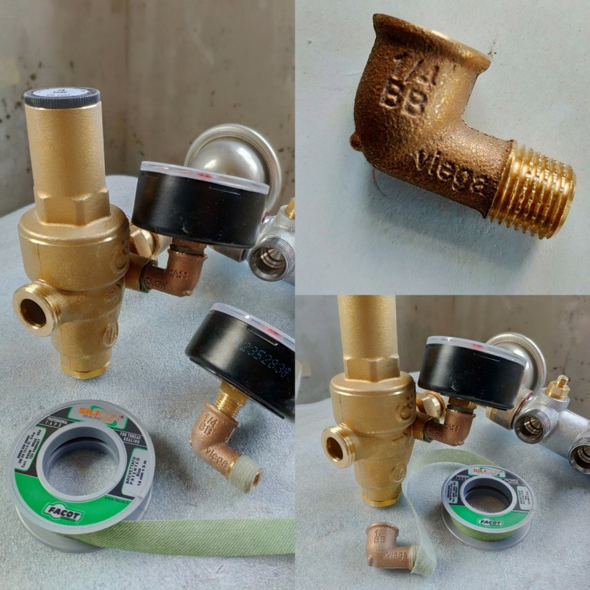

@steamroller - рег.давления мембранные, фирмы Caleffi, арт. 536041 1/2"  , с самой высокой пропускной способностью и компенсационной камерой.

И точно - кораблик в бутылке! :) По качеству исполнения и компактности, конечно, отлично. А вот само решение о расположении узла ввода с точки зрения удобства обслуживания довольно спорное. Чтобы те же показания счетчиков снять придётся повыгибаться, уже не говоря о прочистке фильтров грубой очистки и продувке всей системы.
Ты просто не обратил внимание, что счётчики с импульсным выходом (там хорошо видно, что проводок от него отходит) , а это значит, что показания потребления воды передаются дистанционно.
Когда ходят в туалет, то приходится снимать штаны и по другому никак не получится, так же и здесь при необходимости действительно придется повыгибаться, если у владельца не было другого варианта размещения. Ведь я же смог сделать установку всех приборов через дверцу при уже установленной кухонной мебели. А вот кто мне скажет, сколько раз за десять лет он чистил фильтры ФГО ? Лично я у себя дома ни разу с 2007 года.
Ааа, точно! Со счётчиками понятно.
Тогда тоже ясно. Не от хорошей жизни приходится пользоваться такими решениями.:)
Я один раз чистил!:punk: И то, больше из познавательных целей, посмотреть что там скапливается. Посмотрел, теперь ещё лет 15 заглядывать не буду.

@Technik-san, да зашибись всё, прекрасно!
Но! Я с нетерпением жду картинки, где ты весь этот мощный функционал упакуешь в уголке микроскопического сортира, вдали за унитазом :)
