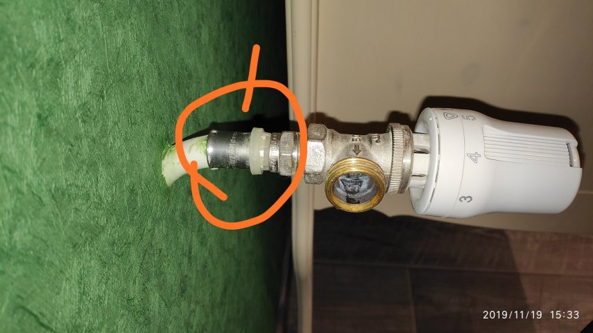

В 19.11.2019 в 22:24, Дмитрий 78 сказал(а):
У людей 4 года стоял радиатор. И, решили они его поменять. Так это выглядело после снятия радиатора :)
Ииибиться... сердце перестало.

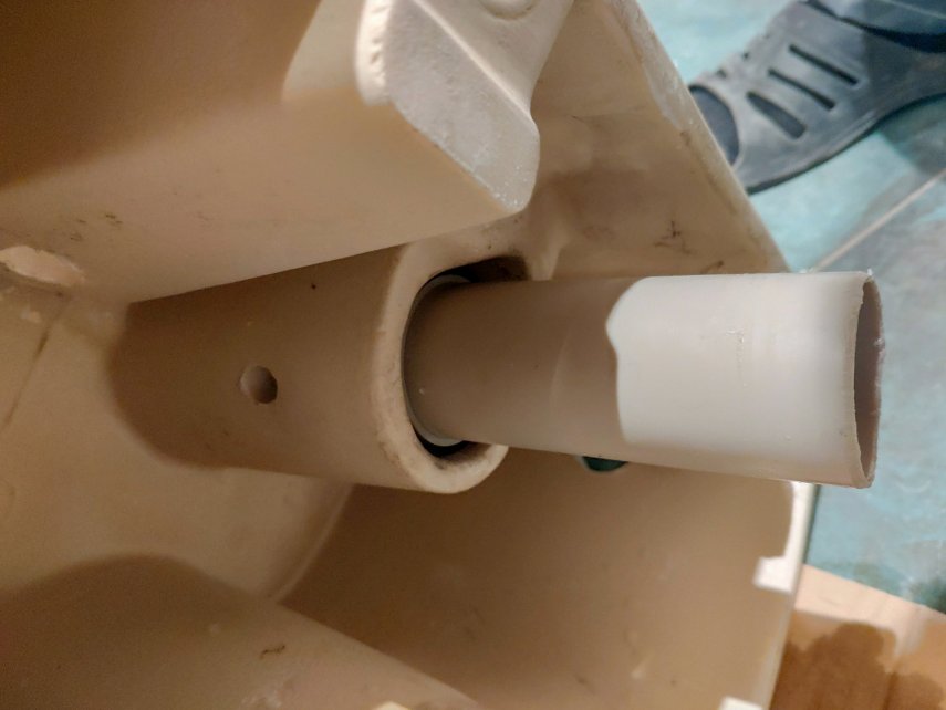

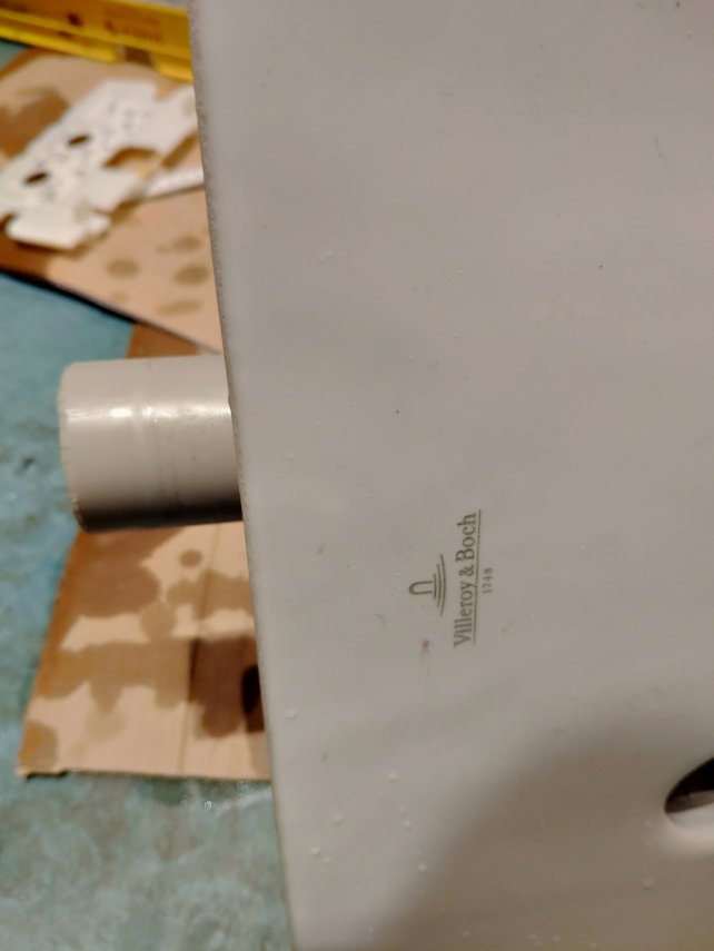

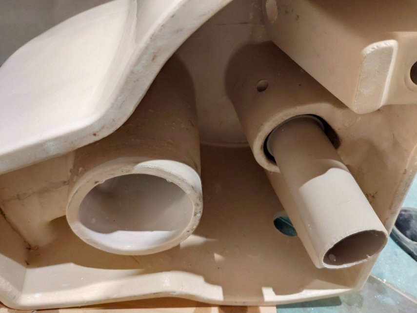

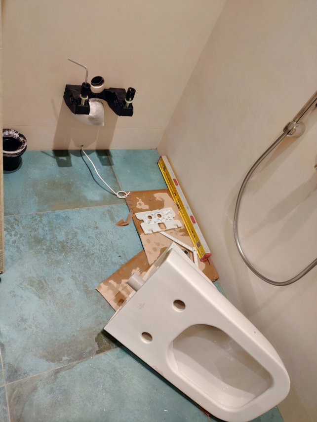

Унитазы Villeroy & Boch позиционируют как премиум-сегмент. Наверное это только по цене. При установке этого унитаза я столкнулся с шокирующим сознание браком. Только со второго раза после его установки и лужи на полу я понял причину, когда заметил сквозное отверстие в верхнем сливном патрубке.
IMG_20200830_040534
IMG_20200830_040958
IMG_20200830_040422
IMG_20200830_040322
IMG_20200830_040433
@Technik-san, а на другом таком же не смотрел? Дырень уж больно аккуратная, на случайную не смахивает. Может технологическая какая или Костина версия? Эвона, фильтры всякие вообще не свинченными продают. Окончательная сборка за монтажником.
Я где-то тут про унитазы рисовал. У них на выходном патрубке нижняя сторона не остеклована, без глазури. И там есть риск протечки. Вот это точно брак.
@steamroller - представительство компании уже признало свой заводской брак и владелец ждёт замену этого сантехизделия. И когда его заменят, обязательно сфотографирую и покажу, как выглядит такой же унитаз, но без брака
