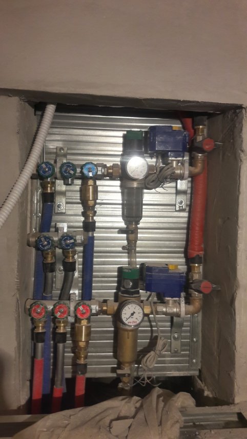

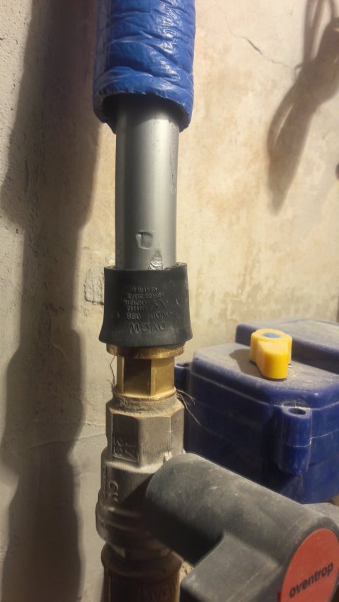

Приведу пример самой "дуракоустойчивой" системы. Это трубопроводы Рехау. Сегодня у меня был консультационный выезд на объект в "ЖК Кварталл 38А" Квартиры бизнесс-класса. Господа владельцы - куда вы смотрели, выбирая себе исполнителей ? Гильзы Рехау были заколочены на фитинги с помощью рожкового ключа и молотка и что удивительно - при таком варварском методе монтажа гильзы не лопнули. Но всё равно, владелец квартиры "попал" на полный демонтаж и затем полный монтаж. Нарушений там выявлено немеряно. По завершению переделок  я озвучу всё подробно20180104_122116.thumb.jpg.9fd65e18fa8d979716c654b2c7b2348e.jpg
В 05.01.2018 в 01:17, Technik-san сказал:
Теперь я все видел, это как RJ-45 на UTP отверткой и молотком.
Монтаж небось за полный прайс, типа денег взяли по взрослому?
Заказчики как правило глядят в свой кошелек, и в момент когда им рассказывают о крутости технологии,  забывают что деньги  отваленные за монтаж не гарантируют качество исполнения, да и 90-е когда такое могло стать последним заказом - закончились.
В целом пример подтверждение известного тезиса: "Дураку лишние знания только вредят!"

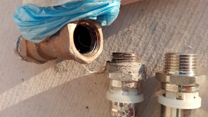

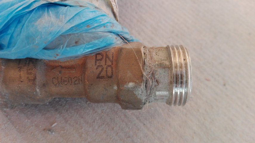

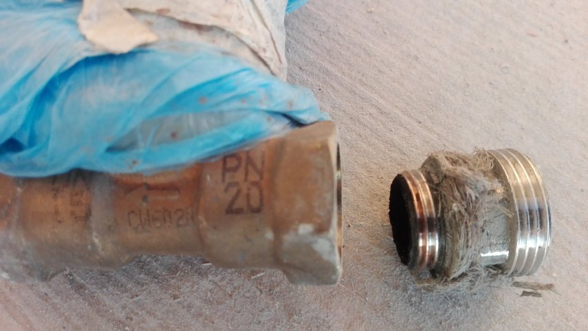

Как не следует паковать резьбовые фитинги льном. Отопление от застройщика, многоэтажка.
Для сравнения справа новый фитинг.
nepravilno_zapakovanyi_fiting_ot_zastroishika.thumb.jpg.e31d1e3fa7cca199ed10dcd0d52414a9.jpg
Запакованной соединение
После разборки
P.S. Девайс замотанный синим пакетом и скотчем типа такого

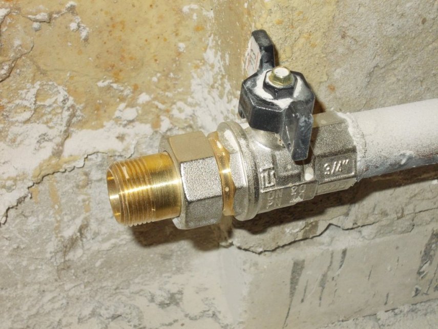

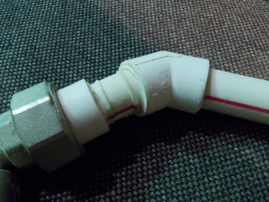

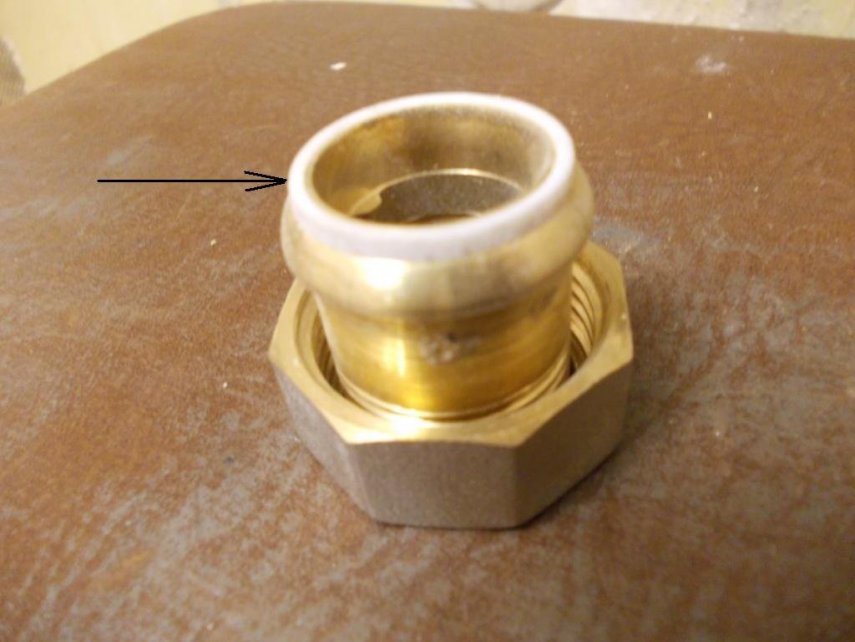

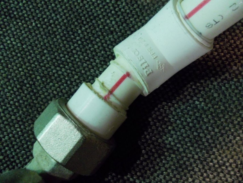

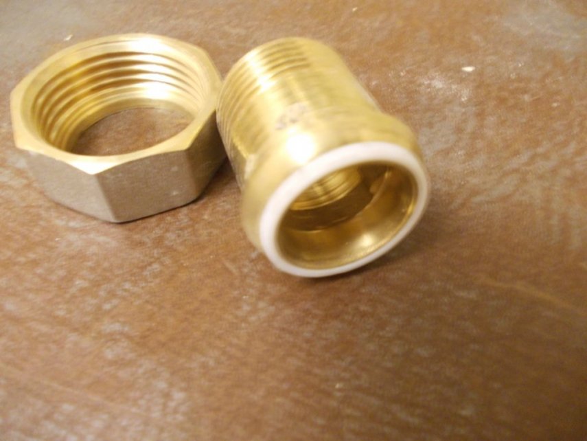

Каюсь! Картинки давно сделал, да отложил на попозже и запамятовал. Вспомнил после вопроса про фторопластовое уплотнение и стало мне стыдно за молчание. Купил кран с американкой. "Два в одном" по требованию сантехника. Купил в спешке, покуда у трубы уже стоял сварщик и грохотал ацетиленовой горелкой аки МИГ на взлёте. Других в конкретном магазине не было. И те взял последние. Остальные брал в разборе: кран отдельно, американка отдельно.
Купил, сантехники прикрутили и ушли. И ничто не предвещало... И тут настала пора вешать радиаторы. Я открутил, посмотрел на, заглянул в, и офигел! Эту сборку рисовал урод, конченый урод!
Но сперва про классическую американку. Если вы не только её крутите, но и хотите про неё знать, так вам сообщат, что это соединение позволяет в малых пределах, (разные источники указывают разные градусы), исправить перекос. Мне на память приходит 3°. Порой, это спасительная возможность!
В обсуждаемом устройстве эта угловая коррекция НЕ ВОЗМОЖНА! Там всё жёстко. Имеется, конечно, подобия шара и конуса, но оно не является уплотняющим. Уплотняет соединение диаметр, показанный стрелкой. И сидит этот диаметр в цилиндре, простирающемся уже до самого шара. То есть, никакого торцевого уплотнения!  Это значит, что при малейшем перекосе сборка неустранимо потечёт. Ну, или устранимо, но с фокусами с гереметиками и без гарантии.
Где-то есть еще более подробные изображения. Найду - вставлю. Очень не рекомендую ЭТО покупать! Это самый настоящий конструкторский Брак-Левак-Косяк.

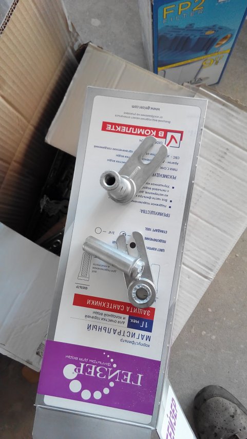

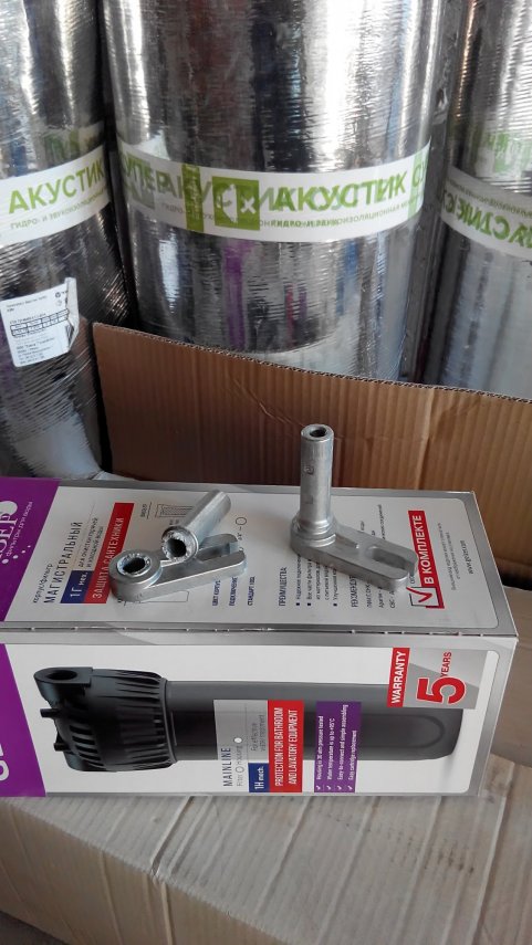

Ставили инсталляцию Geberit. При монтаже разрушился селуминовый кронштейн крепления к стене. Прикол в том, что разрушился не при задоме или затяжке, а при откручивании контргайки :) В итоге сварили из трёх миллиметровых уголков и четырех гаек-муфт сваренных попарно.
