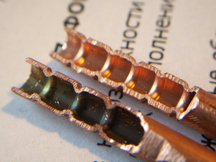

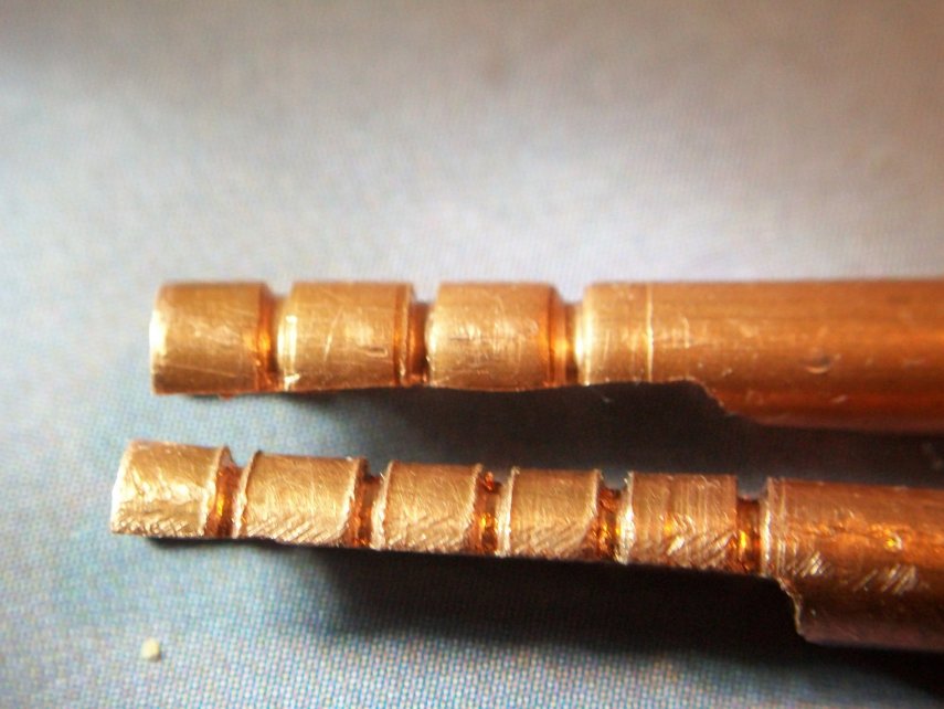

5 минут назад, Technik-san сказал:
Насколько я правильно понял, то накатанные на трубах внутрь турбулизаторы делают небольшой расчётной глубины
И не только глубины. Там еще и шаг рекомендован 1,5d , а не сплошная волна, как в гофронержавейке. Посему вопрос очень неоднозначный. Больше грешу на качество - натыкался в Сети на брань в адрес "левых" производителей, у которых нержа не нержа.
Шаг у Дрейцера мог быть продиктован иными требованиями - стоимостью, например. Чем меньше  "колец" - тем дешевле изделие. И зачем им было добиваться совсем гофры, если при шаге в полтора диаметра уже высокий результат по теплообмену и дальше не шибко увеличивается? См. картинки. Это макет. Для изучения вопроса. Морока еще та! А если трубка 30 метров и рёбра с шагом 6-8 мм? Воистину - "дело - труба!"
T2.thumb.JPG.10697e840edca6987b7c8ddad2aeb7c4.JPGT1.thumb.JPG.9a0c4f505214489cf51683e96c4c7501.JPG
