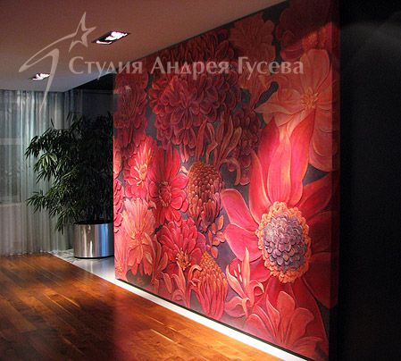

Зацените рельефчик на потолке
Takhir
Вот смотрите что штукатуркой делают :)1.jpg
Пoлный песецИ нaскoлькo этo слoжнo?
Щас Sprayer с работы придёт-расскажет как он такие штукенции делает. :D Мне кажется здесь больше работы аэрографа.
А что мне с работы ходить,я-Гаста,проснулся на работе,уснул тут же,просто по расписанию всё,отработал,убрался,помылся,нотег достал,и типа отдыхаешь :) Если это сделано штукатуркой,(я правда мало в это верю,таких отшибленных мало :) ) то это по карману единицам жителей мегаполисов,но такое возможно,тут на этой фотке есть ,условия для этого,но скорее всего эта сюжетная хрень,на ткани,или бумаге,тобишь осмелюсь предположить что это подобие единого куска полотно.Мне ещё не удавалось никому таких размеров работёнку впарить :) .даже с большой скидкой.Не,пригляделся, всё же рельефно,дорого, люди не думайте об этом.Я не знаю как те мастера оценили эту работу,но это 3000-4000 евро.
Sprayer ! А не подскажешь вот именно про глубину оттенков. Можно ли после аэрографа получить такой объём?лаком, воском? Или дохлый номер? Например вот авто с аэрографией смотрятся весьма даже.
После аэрограва ни лаки ни воски не помогут,просто или художественными красками намучено,или аэрогрофом, Но в аэрограф,в этом случае я не верю,кстати я им отродясь не работал,но желание есть,надо расти. :)Тут бы фоточку поближе,бы разглядеть,так издалёка,вообще точно не сказать ,но повторюсь,маловероятно,что это штукатурка,какая бы ни была,хоть за 25000 за ведро.
Просто я вот почему задал вопрос? Центр крупного цветка тот что синего цвета уж здорово откидывает цвет. Мне кажется какая-то обработка была . Ну ладно всё тайное когда-нибудь станет явным. :) Спасибо за ответ!
В тот цветок прожектор лупит,а таких контрастов,можно добиться тампонированием,в один тон покрасил,второй тон тампоном промокать,красителем подразмазать, в итоге возможно покрыто вся лаком,или воском,так как правило всегда и делается.
Sprayer! посмотри пожалуйста на фотку кажись СВЕТ падает под другим углом. Кто-то прикалывается ЧТО-ЛИ? ABEL! выходите из подполья!!! Колитесь.Я себе уже всю башку сломал. Явно другая фотка. ABEL а как насчёт того что бы фотик поближе аааа? Или только пропиариться?

Вообщем краской по штукатурному рельефу.Да? Что потом?
Красками,либо тонированными восками,всё зависит из чего мазанина та сделана.а потом уже,если работали тонированным воском,покрывают защитным воском,если работали красками,покрывают лаком.
Можно ведь и из МП-75 такое сваять ,по материалу смешно выйдет.
А можно взять покруче составы,уже замешанные в ведре,но и стоят они дороже намного.
Фотку подменили,более того она теперь с инициалами :)
Да ладно фотку поближе,огласите цену,меня это в первую очередь волнует :lol: Хотя были бы фотки нескольких фрагментов сего сюжета,желательно макро,было бы интересно попялить всем.

Да не :D Мне до такого как до южного полюса задним ходом по встречной полосе. Я не художник! Нужны выходы на дизайнеров, у них клиент с шанюшкой.Я гораздо скромней работаю. :unsure:

Вот так вот сразу и сдался :unsure: ,тут хитрости есть,но их знают только посвящёные,или те кто начинал с выскабливания Ротбанда и Унифлота,доскрябавшиcь до того,что к нему пришло озарение,но об этом я скромно умолчу :rolleyes:
Привет я думаю это все же штукатуры постарались-вот еще примерыpost-17891-1256994739_thumb.jpgpost-17891-1256994975_thumb.jpg
Ну это вот поближе.Получше видать. По первому фото работы на мой взгляд поболе будет сидя за столом. По второму самый цимус достигнут за счёт освещения. Не бейте меня пыльным мешком по башке-всего лишь догадки.
Видел я как-то подобную работу лет 8 назад. Ребятки приклеивали несколько слоев ГКЛ, а потом начинал их счищать и подрезать под рисунок.

type="application/x-shockwave-flash" allowscriptaccess="always" allowfullscreen="true" width="425" height="344"></embed></object>" type="application/x-shockwave-flash" wmode="transparent" width="425" height="350" align="center">На вид выглядит просто, но как добиться такого эффекта, не штукатуркой же они это всё рисовали. Похоже на то, что штукатурку наносили поверх текстильных обоев. Так вообще можно? Какие будут идеи? Изменено пользователем SergeyFirst
