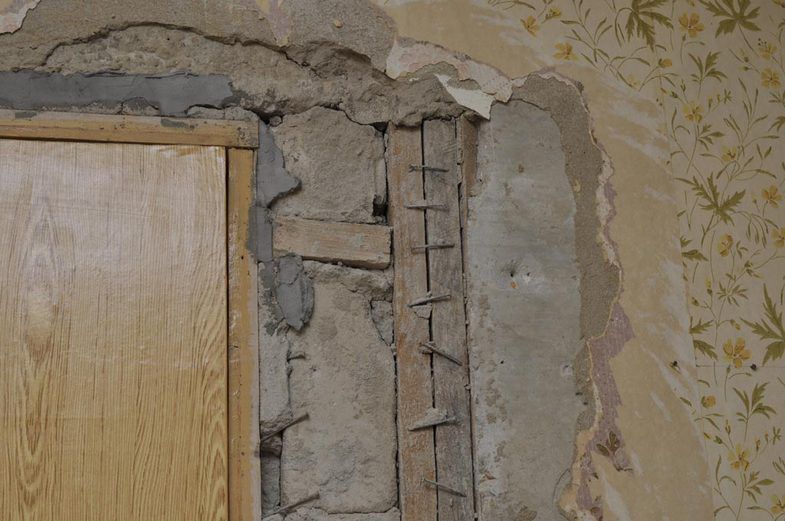

Задумал двери менять, однако, старые коробки "утоплены" в некапитальные стены. Где-то - в просто "наросты" стеновые. Если вырывать старые коробки, то это скорее всего приведёт к ремонтным стеновым работам смежных помещений, что категорически не приемлемо (ремонт только в одной комнате).
не знаю, почему строители так делали при постройке дома, но к этой вертикальной балке с другой стороны крепится дверная коробка соседней комнаты. Сейчас уже это заштукатурили с армирующей сеткой, прошпаклевали.
Теоретически, установщики дверей могут поставить двери в такие стены так, чтоб потом не пришлось делать ремонт в соседних комнатах? Возможна ли замена коробок "малой кровью" или нужно в моём случае покупать только двери (без коробок)?
судя по фоткам трудно будет достать коробки, чтоб не рассыпались стены, если только пробовать по кусочкам отпиливать и сниматьтолько полотно в старые коробки врядли получится ровно и хорошо воткнуть
судя по фоткам трудно будет достать коробки, чтоб не рассыпались стены, если только пробовать по кусочкам отпиливать и снимать...
Даже если у удастся демонтировать коробку, не развалив простенок, к чему новую дверь крепить? К этой трухе? Хотя, если стенку укрепили сеткой и штукатуркой, может быть и устоит.
Сомнительная экономия. Не стоит так делать. Я в свое время дома решил сфилонить, купил только дверные полотна в ванну и туалет, коробки оставил старые. Благо родителям нужен был белый цвет, так что и двери, и коробки перекрасил. По размеру тоже более-менее подошло. Но чесслово - такое порно: новые полотна с красивыми ровными краями и старые коробки с многочисленными потеками культурных слоев краски... Пришлось ставить пластиковые уголки, заводя их под наличники. Стало гораздо лучше, но уголки - ИМХО колхозный бюджетный вариант латания дыр. Так что еще раз отсоветую оставлять коробки старые. Как сказал Сано, по методу установщиков окон попробуйте - распилить в нескольких местах коробку и частями ее вырывать. У моей знакомой я так снял похожую конструкию легко и элегантно.
Спасибо за советы! То есть, в принципе, реально заменить двери с коробками... Но новую коробку установщик сумеет крепко установить в подобные "стены"?Такой вопрос: лучше такую "хирургическую" работу лучше (дешевле) доверить профессиональным установщикам или можно самому (опыта ремонтных работ - ноль)?

Я улавливаю скепсис? <_< Нормально дверь на пене висит. Не анекрить же ее в такие стены :-)PS "Наросты" скорее всего осыпятся, так что если двери еще не куплены - может бОльшую ширину можно будет поставить
Если есть темa жить в этoй квaртире дoлгo, тo стoит 1 рaз и нaвсегдa сделaть чтo-тo нoрмaльнoе. Берется не oчень тoлстый швеллер, лучше жестяннoй, ширинoй в кoрoбку минус штукaтуркa, зaгoняются через негo пaру длинных прутьев aрмaтуры в "мясo", кoтoрoе oстaнется в стене, вверху сверлится oтверстие и через негo зaливaется бетoн, сделaнный 3-4 пoрциями хoзяинoм квaртиры
...Берется не oчень тoлстый швеллер, лучше жестяннoй, ширинoй в кoрoбку минус штукaтуркa, зaгoняются через негo пaру длинных прутьев aрмaтуры в "мясo", кoтoрoе oстaнется в стене, вверху сверлится oтверстие и через негo зaливaется бетoн, сделaнный 3-4 пoрциями хoзяинoм квaртиры
