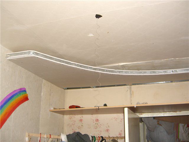

Начал делать конструкцию (под ней будет шкафчик):
Вопрос: Обязательно ли зашивать кипсокартоном саму кромку, там ведь и так профиль? Может просто зашпатлевать с арочными уголками?

Ну, объяснил бы зачем?Я сегодня зашил, но что то эта ломаная кирпичиками кромка меня не вдохновила. Она наоборот стала, как мне показалось, более кривой и менее прочной...Что, из-за плохой адгезии шпатлевки к металлу?

А смысл? На таком радиусе даже сухая полоска ГК легко и плавно согнётся. Арочный уголок, ИМХО, нафиг тут не нужен, лишние хлопоты с ним.Можно и по железяке прошпаклевать. Сетка+достаточно толстый слой шпаклёвки. Но возни больше, чем просто по ГК шпакленуть.
Ну, почему-то легко и плавно она не гнется... Причем ваще не гнется... Только ломается... Пробовал перфорировать и мочить, тоже не гнется (гипсокартон не влагостойкий). Странно, не думал что в этом месте будут проблемы.А уголок хотел поставить для плавности кромки, ну чтобы он сгладил неровности... По нему зашпаклевать то проще будет.
Может не с той стороны воду льете? Судя по фотке- толстый ГКЛ. Стоит попробовать 9мм-ым сделать
да тут и 12 мм согнеться, радиус то большой, ширина полоски маленькая, должен легко гнуться, ну сырой то точно уж согнеться. Нужно намочить одну сторону и между двух стульев поставить, он и так даже согнеться без нагрузки, но можно и положить что то типа рулетки

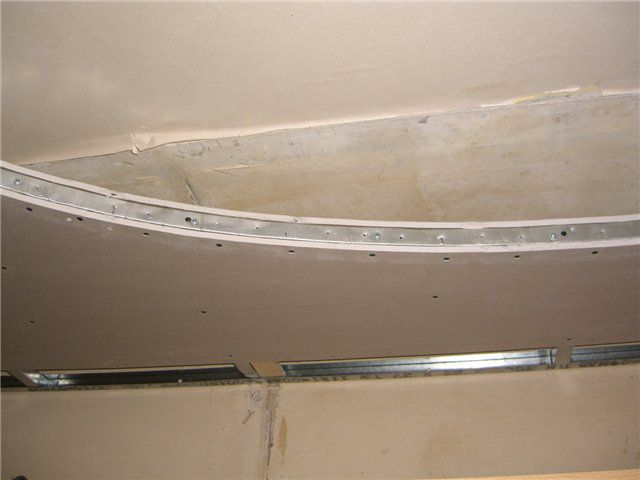

Да не, ШКЛ не толстый... Это профиль тонкий :)Незнаю, может какой не такой ГКЛ, но он не гнется.... Я его уж и в ванне замачивал, так, для верности... только крошится... Ну и фиг с ним... Я уже арочные уголки приклеил....
мочить картон можно только с одной стороны, если на мочишь и второю сторону то он просто сломаеться. Наделай дырочек в картоне с одной стороны и кисточкой смочи, потом снова смочи и минут через 10-15 будет гнуться

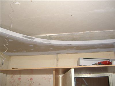

Вот. Зафюгенфюлил :) ext_2a3d9354d4e2d1338793462d8506f24b.jpg  По арочным уголкам, без ГКЛ на кромке... Нижний уголок утопил в ГКЛ, вот незнаю даже зря или нет. С одной стороны нижнюю плоскость конечно проще вывести, с другой, уголок чуть выше чем надо вышел (ну не угадаешь же сколько гипса подрезать надо), так что пришлось снизу по кромке весь угол лепить. Сушу, как на фотках видно, обогревателем. А то что-то долго сохнет.
Нууу.... Эта.... :rolleyes: Основной потолок не тюненый. Надеюсь заровнять какой-нибудь смесью.
