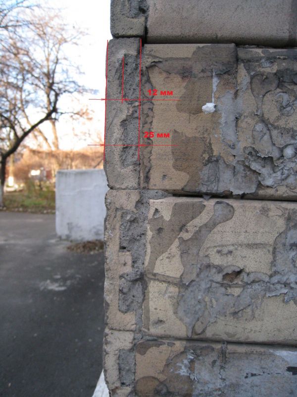

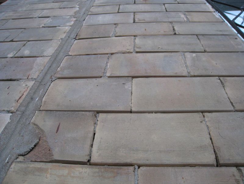

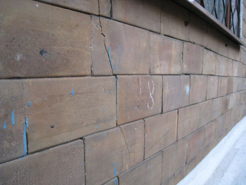

Вот такой плиткой облицован дом.Как она правильно называется,а то не могу поточнее посчитать толщину утеплителя в Теремке?Может это туф?
К такой поверхности прихватит и цементный клей, и клей-пена. Поверхность неровная, лучше сделать провеску двумя вертикальными и скользящей горизонтальной шнурками, по ним производить выравнивание плоскостей. Выравнивание производить за счёт подрезки пенополистирола по толщине нихромовой нитью- лучковой пилой (Коза). Самое главное обеспечить качественную надёжную приклейку, чтоб между утеплителем и утепляемой поверхностью не циркулировал воздух.
