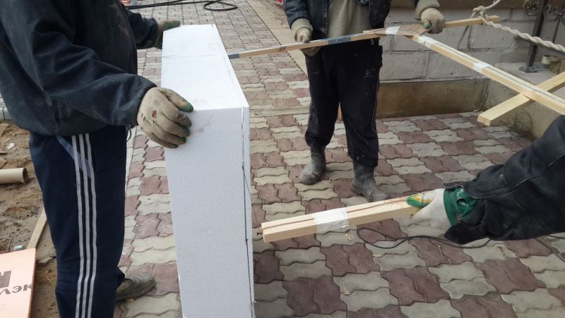

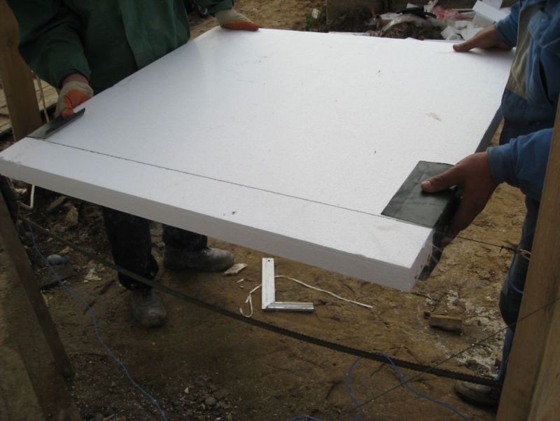

Стол используется только в том случае, когда нужно нарезать листы с правильной геометрией, одной толщины. Когда работаешь на фасаде, то приходится производить подрезку листов пенополистирола по толщине, ведь клеем нельзя выравнивать стены, только толщиной утеплителя.

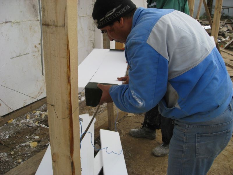

Что касается электробезопасности, то трансформатор 220/24 вольта, 250 Ватт, нихромовая нить 1,0 мм, слишком маленькое напряжение, но с неумения можно обжечься.
Зачем вы лезете спорить с профессионалом, ведь вы этим не занимаетесь, а я этим занимаюсь больше 20 лет.

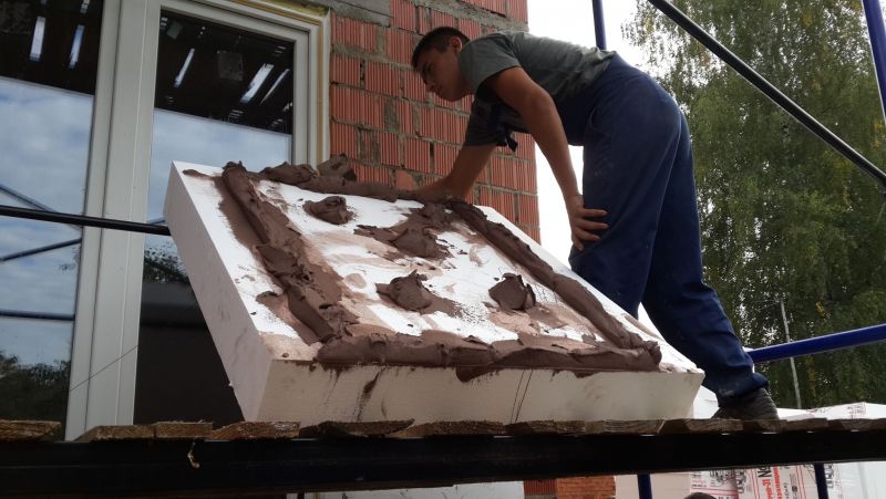

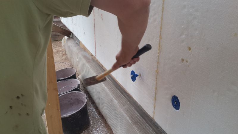

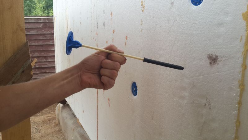

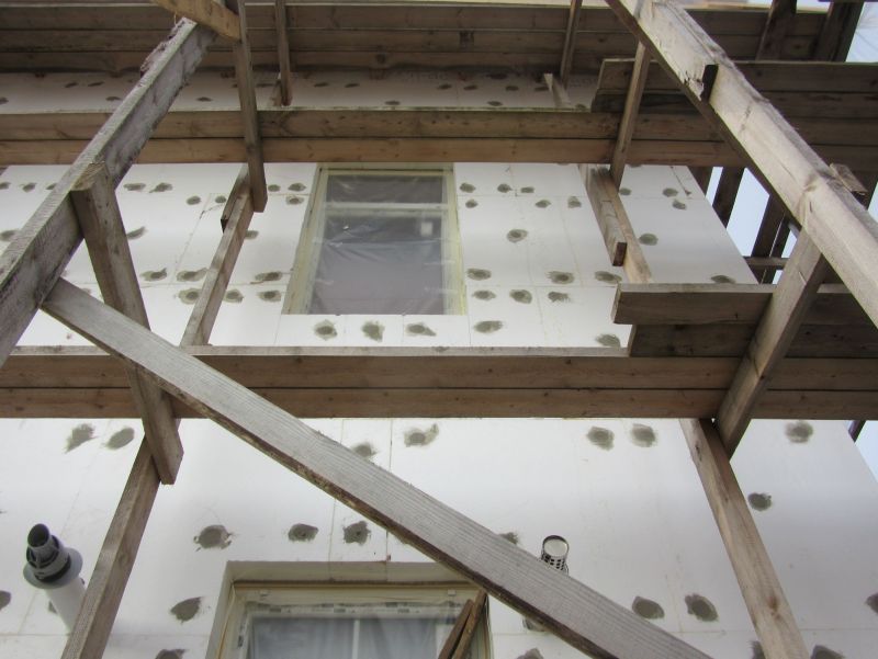

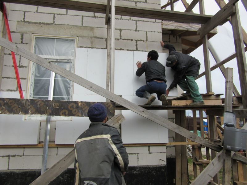

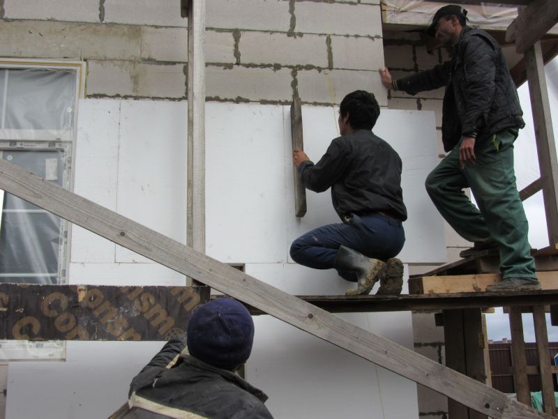

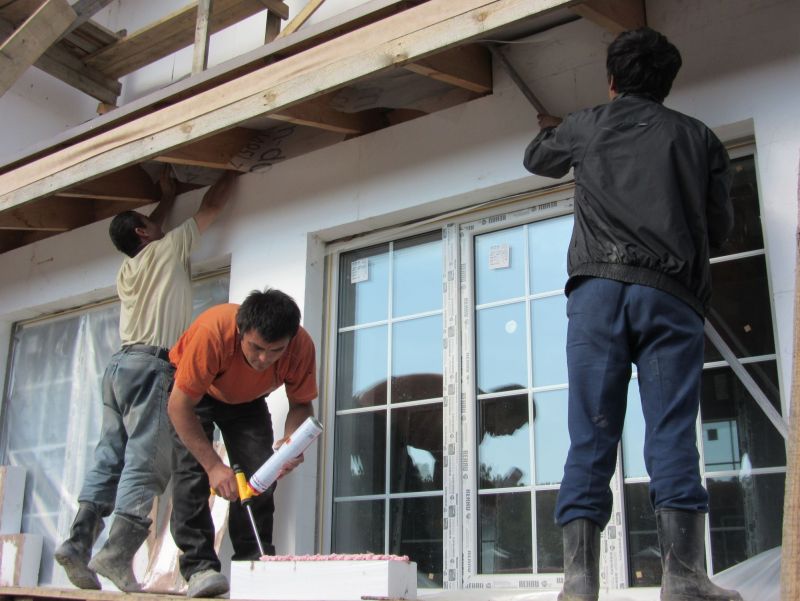

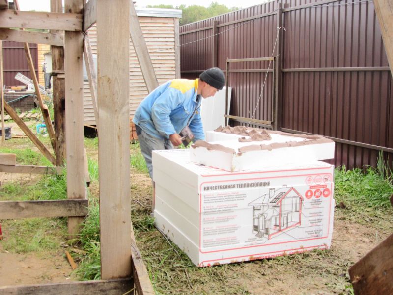

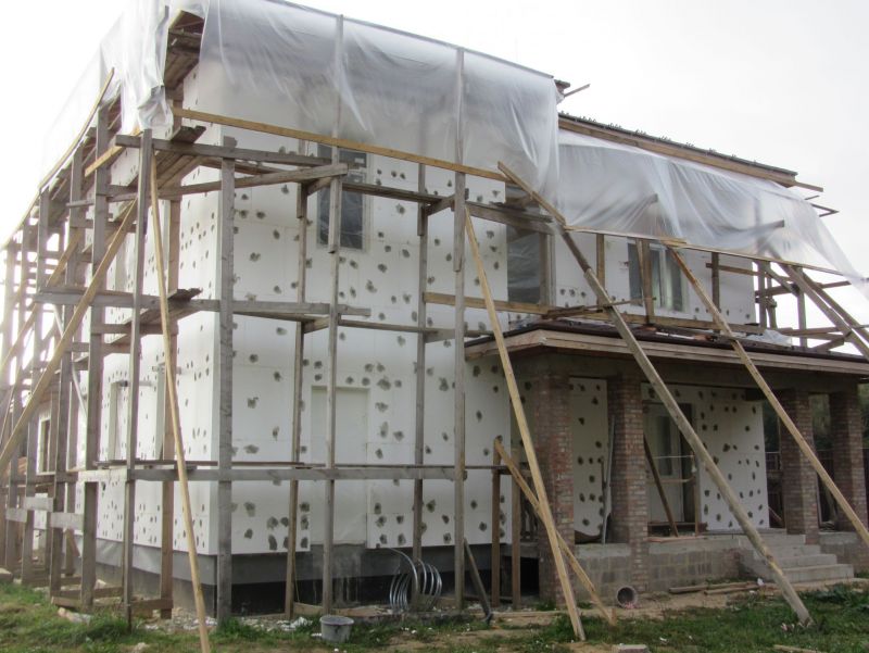

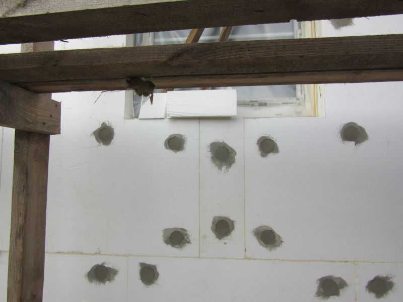

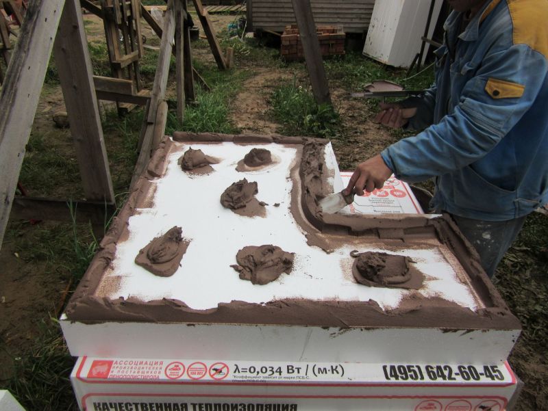

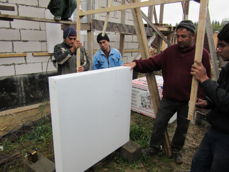

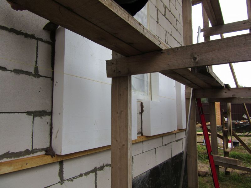

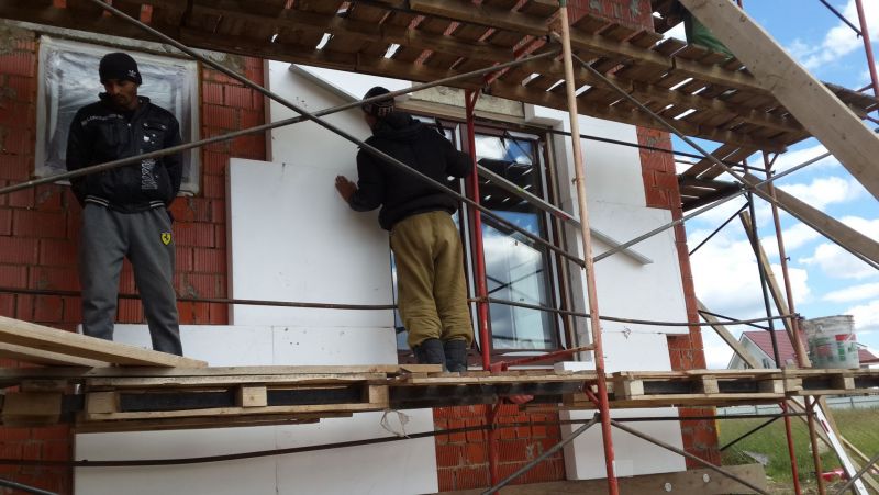

Несколько фотографий вовремя приклейки пенополистирола

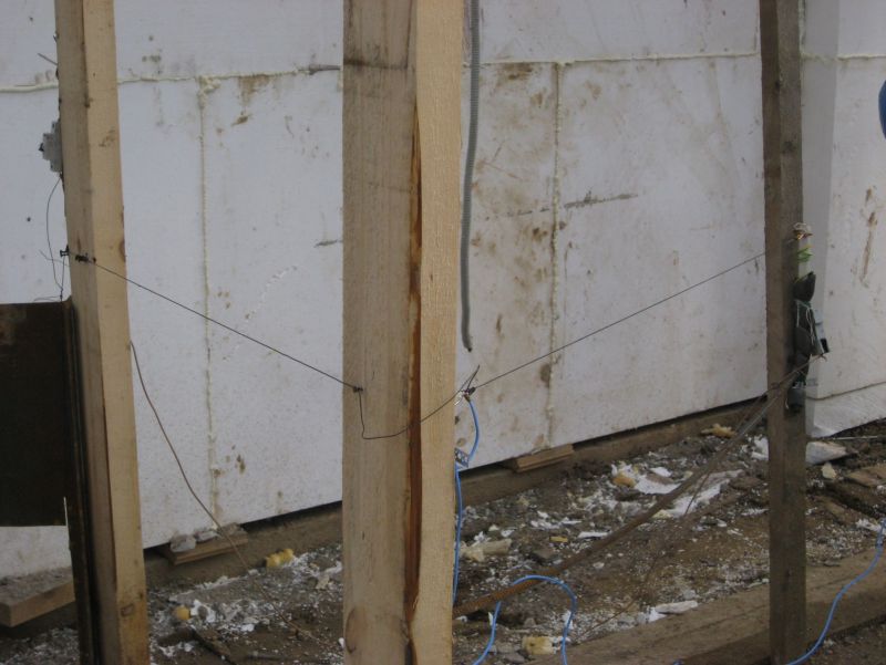

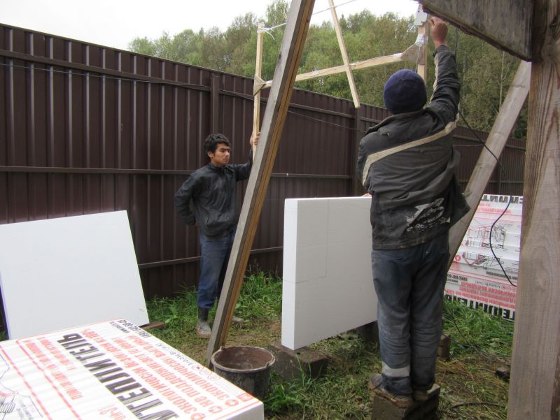

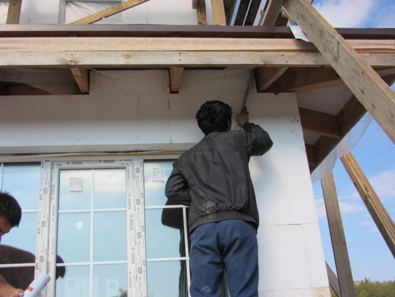

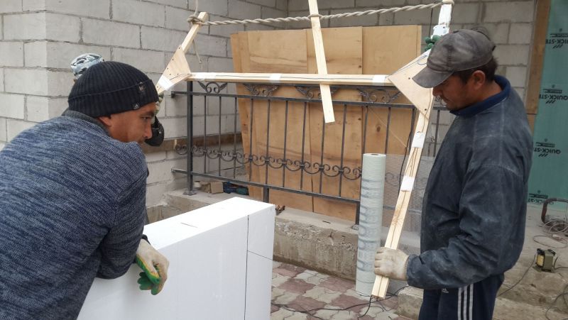

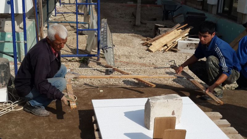

Вот ещё один раз встретил интересную резку, таджики нихром прикрутили прямо к деревянным лесам.

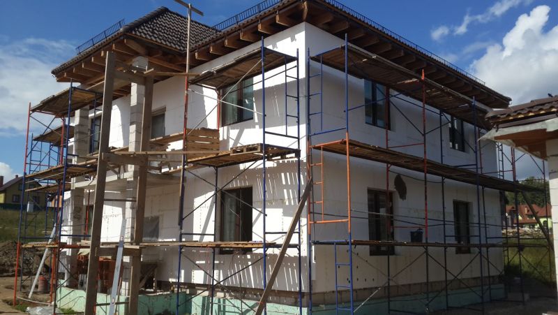

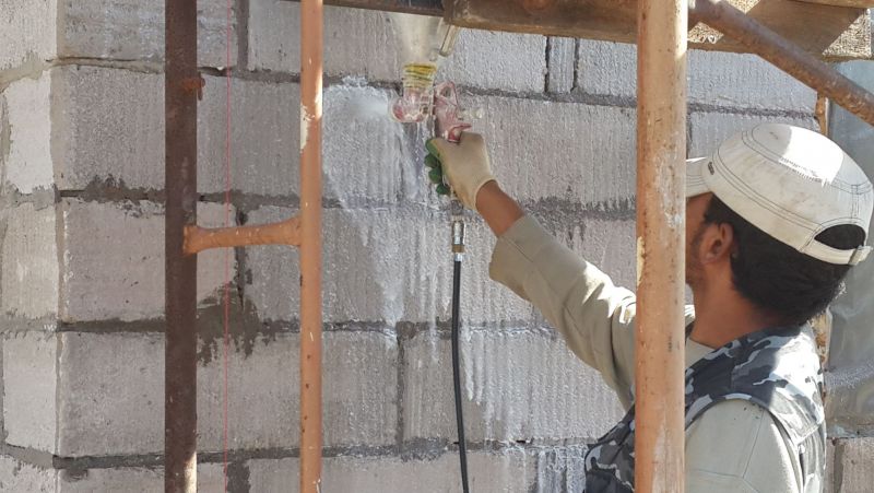

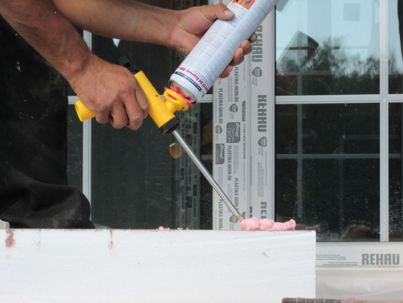

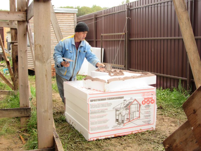

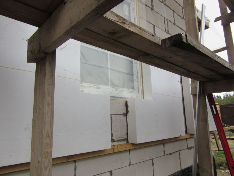

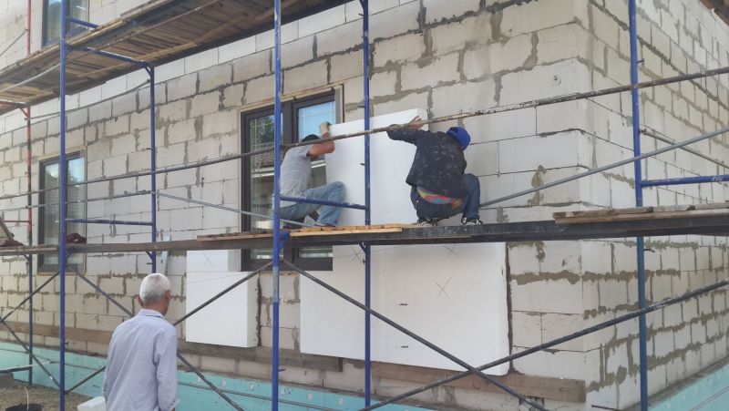

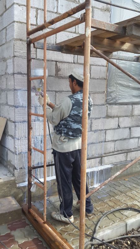

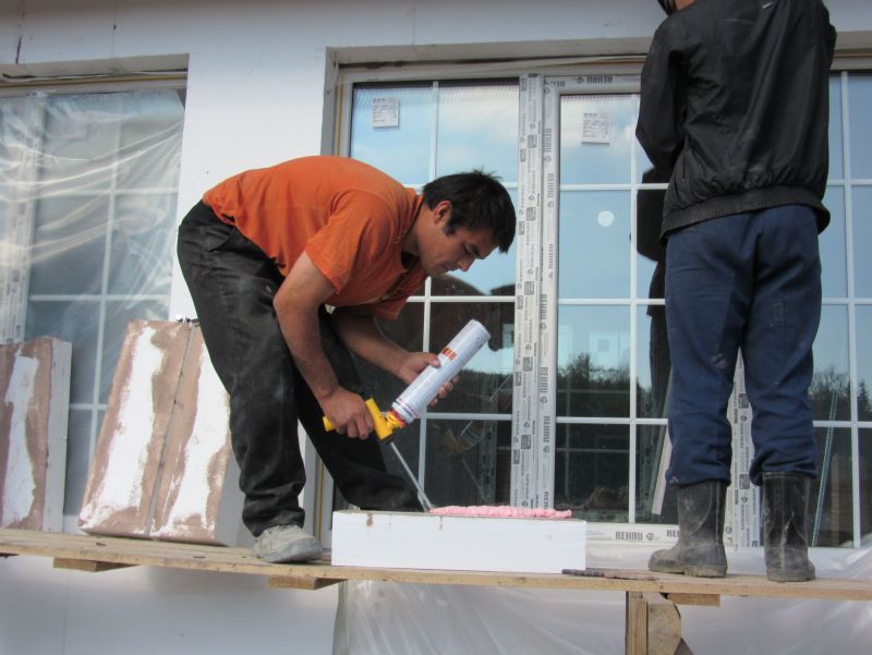

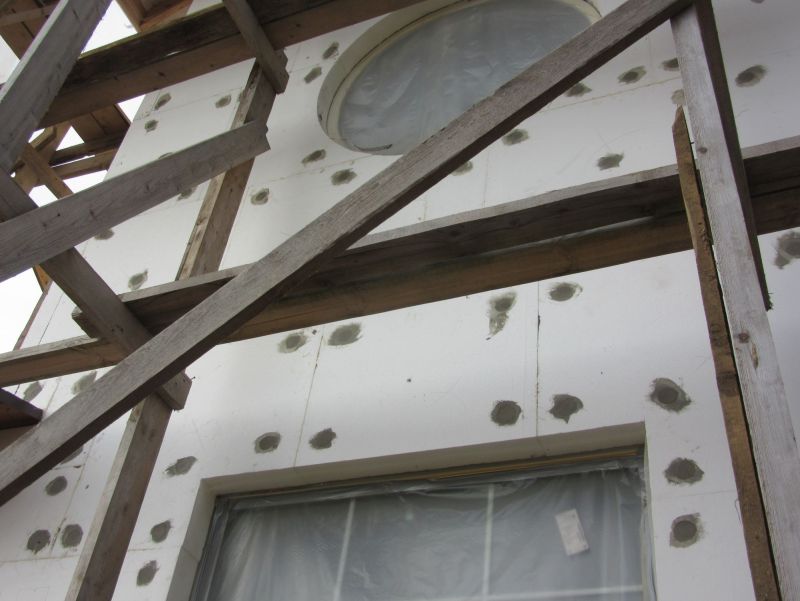

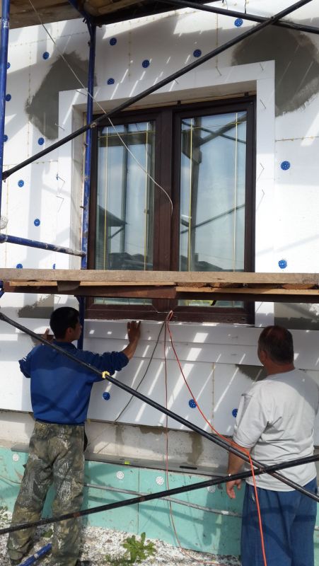

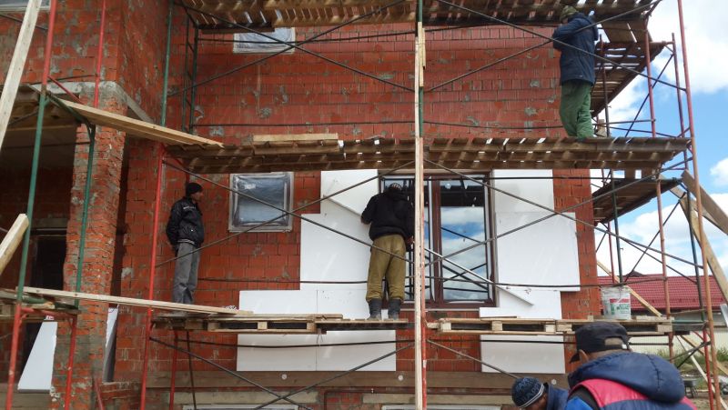

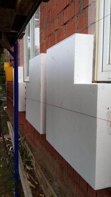

Приклейка пенополистирола на другом объекте

И на первой же фотке - лепехи клея поболее коровьих.
А вообще, если гуру пенопласта не брызгал бы церезитовской слюной, а внятно выражался, я бы получше влез в тему. А так я в глубоком ахуе от технологии утепления, при которой ПЛОСКОСТЬ утеплителя билять нужно подтесывать под неровности стен.

Макс, это нормально. Компенсировать какие-нибудь бугры или завалы по стенам выборкой по толщине утеплителя. Лишь бы толщина его меньше расчётных параметров в итоге не оказалась. Толщиной клеевого слоя довольно в небольших пределах можно сыграть. А проще говоря, лист пенопласта пристукиваешь, пока клей просаживается, чтоб лепёхи эти коровьи максимально расплющились.
Просто Надёжный позиционирует себя как суперпрофи. А демонстрирует какую-то колхозную самоделку для резки пенопласта, для управления которой требуется аж три узбека-оператора. А нормальный раскроечный стол он и не видел ни разу. Иначе бы не утверждал такое:
Даже на самодельном столе несложно приспособить нехитрые направляющие, и распускать пенопласт по толщине хоть наискосок, хоть на клин. Не говоря уж о промышленных моделях.

Коза в зарубежном исполнении стоит 5000 евро, её не потянуть обычному дачнику. Да и функционал и неё меньши, чем у колхозной, она рассчитана на листы 500х1000 мм максимум, а колхозная на листы 1000х1000 мм, которыми работают в нашей стране.
А ваш раскроечный станок можно сделать, но он будет неудобен и абсолютно бесполезен на стройке. Это проходили в начале 90-х годов.

Это фотографии технического сопровождения объектов, рабочие-узбеки заказчика. Что и как он им покупает- его дело.

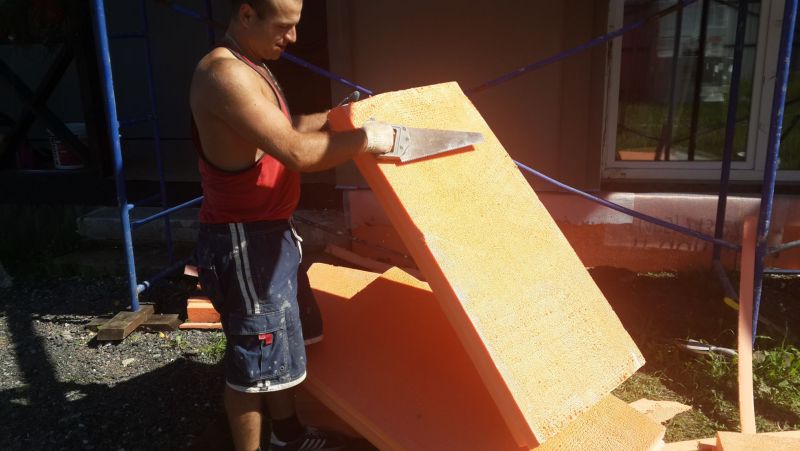

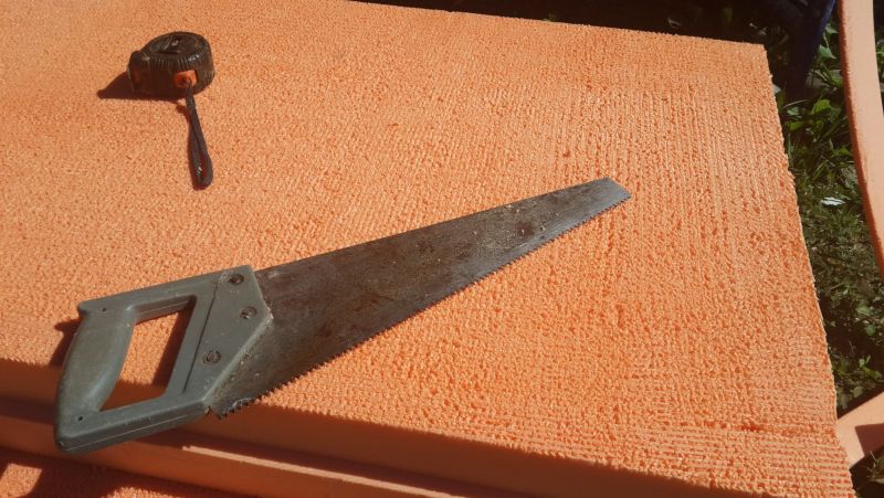

@Боков, ЭППС применяется только для утепления цоколей, на фасад ЭППС нельзя применять. Перед приклейкой ЭППС на цоколь его нужно очень тщательно зашкурить ножовкой до рельефного состояния и после этого клеить. Все неровности поверхности выравниваются только варьированием толщиной утеплителя и никак иначе! Разумеется если вы утепляете цоколь либо фасад себе любимому либо несёте за фасад 5-летнюю ответственность.
@Nadegniy, объясни плиз, почему листы идут гладкие и зачем их колхозно шершавить? Почему бы из на заводе сразу не обдирать с одной стороны теркой? К меня есть пара версий, но очень поверхностных и скорее всего неправильных, поэтому не буду их озвучивать.
@Alice Tracy,
 Уже выпускается фрезерованная версия листов ЭППС, но фрезерованный стоит на 50 % дороже не фрезерованной версии. Проще, дешевле и надёжнее покупать качественный ЭППС Технониколь, Пеноплекс, Стайроформ не ниже 250 КПА и на месте обрабатывать его ножовкой.
А потому, что кто-то такую муйню запустил, и все тепер херачат листы ножовками. А вдруг оторвется от клея. Да и как у нас обойтись без "доработки напаильником"? Не правильно всё это...
Ну уж не надо во всём подряд поносить Надёжного. Иногда он дело говорит.  Пеноплекс, техноплекс под цементные клеи лучше зашершавить. Сам тестировал. Гладкий лист довольно легко отрывается от плиточного клея. Да и наблюдал  фасады, где под лохмотьями штукатурки и сетки проглядывает оранжевая хрень.

И "оранжевая хрень" вообще-то для фундаментов, а не фасадов. И лохмотья образуются потому, что между штукатуркой и ЭППС накапливается влага. И ещё один "сьюпрайз": при нагреве от солнышка со временем ЭППС теряет до 5% объема. Ну как при этом не проявиться швам между плитами утеплителя? А в остальном, прекрасная маркиза, ...
