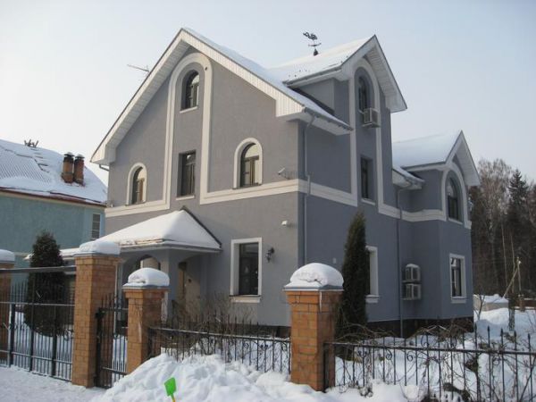

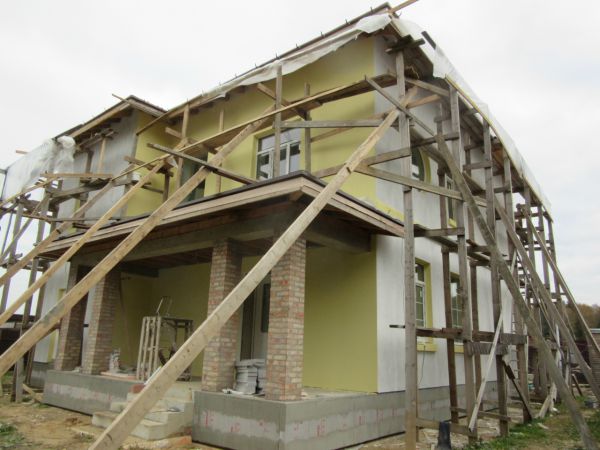

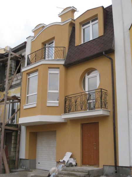

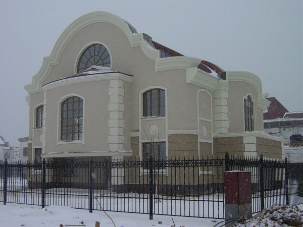

Вот как делается утепление стен пенопластом. ПСБ-С 25Ф толщина от 120мм и выше, меньше нельзя применять чтоб не получить влагонакопление в конструкции стены.
Каким образом толщина помешает влагонакоплению? Откуда такая категоричность?
Школьный курс физики. Считаете где будет находиться возможная зона конденсации при температуре -28 С. Стандартный расчёт на влагонакопление в конструкции стены.
