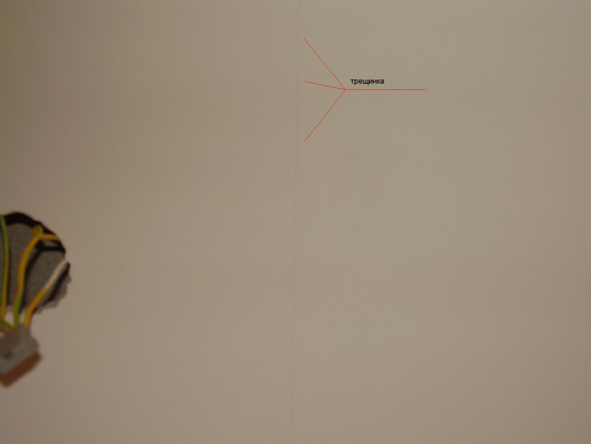

Здравствуйте всем!Случайно вышел на этот форум и оказалось так удачно :) Столько всего интересного можно подчерпнуть. Большое спасибо за это многим участникам. Сам тоже делаю ремонт. (вернее соучаствую в своем ремонте, как могу). Вот сделали на потолке короб (из ГВЛ), ну типа для подсветки и вчера я увидел тоненькую ниточку трещины. А короб, как и потолок , уже покрасили водоэмульсионкой. Сфоткал я это дело. Как исправить без глобальных разрушений,а? З.Ы Шпаклевали насколько я знаю Фюгеном, на стыках вроде серпянку клеили, но (?). На финиш вроде Ветонитом делали и красили водоэмульсионкой Тэкс.
Всё дело в серпянке. Лучше её удалить и воспользоваться бумажной лентой, выше в этой ветке обсуждалось.
Дело не в серпянке, а в незнании или кривизне рук.

Из других способов - расшить трещину, загрунтовать (трещину) тифенгрунтом к примеру церезит 17, дать просохнуть, заполнить фугеном, пуфасом на выбор, с серпянкой или бумажной лентой, опять церезит 17, далее вышпаклевать ветонит кр, лр, шитрок или чтото подобное, любой финишь, что больше всего нарвится и все - можешь красить , трещины не будет :)
Вся беда приходит именно после окрашивания, краска это влага, гипс при влажности расширяется - трещина, после при высыхании сужается - трещина растет, главное изолировать гипс от влаги .
Вот и вся недолгА :)
Я так пониманию в моем случае теже причины. Скажите пожалуйста, а "расшить трещину" - это если там была серпянка, то ее удалить и затем новую наложить уже с соблюдением вашей технологии, так?

В том случае если у вас ГКЛ , а не ГВЛ. С ГВЛ трещина вообще вещь редкая.

Вот в том и удивительно это, т.к. у меня ГВЛВ там смонтирован. Может быть из-за усадки дома такая беда. Дому 1,5 года.
Из-за усадки наврядли, может в монтаже недочёт.А когда трещина появилась после окраски, на какой день?

Увы, на какой день появилась трещинка сказать не могу, т.к. там пока не живу и внимания особо не обращал. А тут просто как-то прошелся, посмотрел и ужаснулся. Причем на кухне такой же короб и там тоже такая беда. Неужели ребята что-то неправильно сделали? Или в чем то поторопились?

Одно из двух:1.Неправильный монтаж,или малярка не по технологии! Попробуйте расшить трещину,потом загрунтовать,и зашпаклевать через серпянку,аккуратно зашкурить и перекрасить.
Благодарю. Буду разговаривать с этими "спецами", а потом, операясь на Ваши рекомендации, исправлять эту беду.А, кстати, как может быть монтаж не правильным, тем более в такой довольно простой конструкции?
Может стыки ГКЛ не оформили и не закрепили!Может сетку при малярки не клеили,или не расшивали!Да все что угодно,там много вареантов,так тяжело вычислить!Но одно точно,трещин не должно быть!!!Трещину когда разашьете и загрунтуете шпаклюйте лучше Шитроком.А не КР,или ЛР.

А мой опыт говорит о том, что трещины на ГК бывают всегда(почти). Хорошо, если лопнет не по центру потолка, а по углу. Если потолок трещит, бороться с трещинами бесполезно, никакая расшивка-грунтовка-шпаклёвка не поможет, всё-равно лопнет в том же месте. Трещину можно только спрятать - рогожка, флизелин, стеклохолст или просто обои.

дома несколько лет висят потолок и элементы из гкл (ни чем не обклеены) трещин нетконечно не означает что на гкл трещин не может быть, но монтаж, раскрой листов и тем более поклейка чем нибудь может исключить появление трещин или покрайне мере их скрыть :)

Сколько работаю,не когда не знал такой проблемы,как трещины тьфу-тьфу.Если у вас трещины обыденное дело,это уже не есть хорошо.Надо пересматривать свою технологию монтажа,или шпаклевки!!! :)
