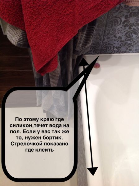

Выяснил причину стекания, оказываетя борта у ванны полукруглые, примерно 5 мм от стены и 3 мм в глубину идет углубление, вот вода вместо того чтобы стекать в ванную течет на пол, думаю приклеить уголок пвх по краям (есть такой для внутренних углов для плитки), чтобы поднять уровень этого углубления, никогда таким безобразием не занимался, силикон хоть нормально держит пвх на эмали?

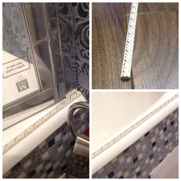

Течет , льется по краю ванной на пол вода, Вам нужен бортик , ограждение, типа как вы говорите. Бортик поставить красиво. я себе бортик поставила. пластиковый с позолотой, ели нашли. он длинной 2000 мм, ширина 1 см и высота 0,5 см , подрезаете его ( он гибкий) по своей длинне ванны и вуаля на силикон на обезжиренную поверхность приклеиваете. если кому нужно, у меня еще пару штук осталось. он клеится на силикон и не желтеет и не отклеивается со временем. Тоже была проблема что по бороздке текла вода по краям ванной по силикону ( так как в местах где ванна прилегает к стене , сама ванна с округлениями, да и ванны часто не идеально ровные и шторка не спасает и по уровню не помогло переставить, только бортик и спас. Мы поставили плинтус вдоль стен, но это не помогло, так как вода протекала не между стеной и ванной, а именно по краям на пол к лицевой части . Ванна по уровню, но из-за округлений ванны по краям (а у нас чугунная как и на фото у вас) лужа воды на полу после мытья была. Как приклеили бортик, так сразу забыли о проблемах с протечкой. да и ванна с эти бортиком стала дороже смотреться и как то изысканно. Все знакомы теперь приходят и все спрашивают, мы так брали ванну такую или что это. Если что пишите мне я в Санкт-Петербурге.. Помогу и подскажу как клеить.

Я из Санкт- Петербурга. У меня была такая же проблема. Вода по краю ванной ( по желобку ) между стеной и ванной текла прямо на пол вперед.Плинтус у нас стоял, и между стеной и ванной ничего не текло, а вот льется вода на пол с самой ванной по краю. Но внезапно решение было найдено, спасибо этому форуму подсказали про бортик. И мы поставили специальный пластиковый бортик.Он придал красоту ванной. И вода больше не стекает на пол, а упирается в Бортик и потом течет в ванную как это ей и положено. И этот Бортик совсем не мешает, так как он плавный и округлый. Бортик крепили на силикон сантехнический хороший и плотно к бортику ванной, перед этим обезжирив.сидит прочно. Супер вещь.

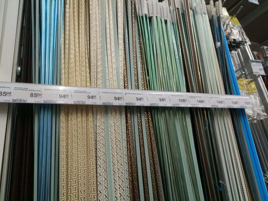

@lyba1983 Вы похоже единственный человек в интернете, который знает решение этой проблемы)) Я тоже из СПб, подскажите про бортик)
Такого бортика а Питере я не встречал, но бортики из нержавейки , алюминия или акрила в Питере найти не проблема. Используются они в качестве порожков под стеклянные ограждения для душевых. Закрывают примыкания открывающейся двери  пола.
13 часа назад, Дмитрий 78 сказал:
Такого бортика а Питере я не встречал.
Дим, то не бортик, у Любы, Это обычный пластиковый декоративный молдинг. Их разных разностей бывает, помоему даже на самоклейке
56eeef96-061e-11e6-ab17-005056c00008_3ba9ce24-97b4-11e7-a774-001b782f8ab0_600x600.jpg.66a8c876535e9343d8724060762b46e9.jpg
3 часа назад, pavlik123 сказал:
А, ведь, точно! Паша, навел на мысль, у мебельщиков похожих раскладок несметная куча :)
