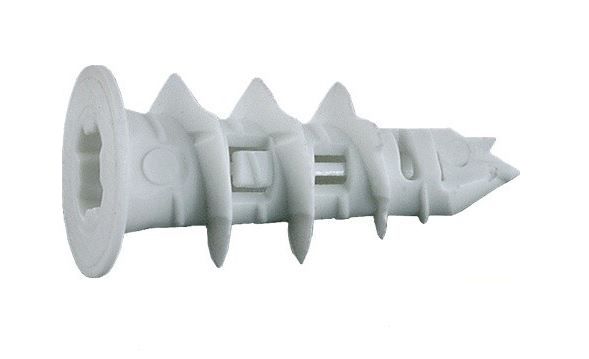

То есть можно прямо в гипсокартон, не разыскивая железки? А эта конструкция выдержит вес карниза со шторами (ок 10кг)? И где можно про бабочки подробнее узнать, а то на картинке плохо видно? Или про них в строительном магазине пояснят?

Ая, магнитом искать профиля. Ведёте по потолку и смотрите, где залипнет. Там профиль. Это место следует отметить.Помимо дюбелей - бабочек есть дюбеля в виде ракушек. Т.е - спираль.
Если натыкать почаще - выдержат.А мастер делавший Вам потолок - лох или рвач.В районе окон всегда делаются закладные.Чтобы, как сейчас, ежей под череп не загонять. Удачи.

Спасибо, доктор Ронин :)  !!! Про закладные лучше бы и не узнавала - обидно :( У нас еще профиля, кажется, редко установлены, сантиметров 60 между. Можно ли дюбеля повставлять коме того просто в ГК, не вырвется?

На специальные дюбеля, как на картинках нарисованы - можно.
