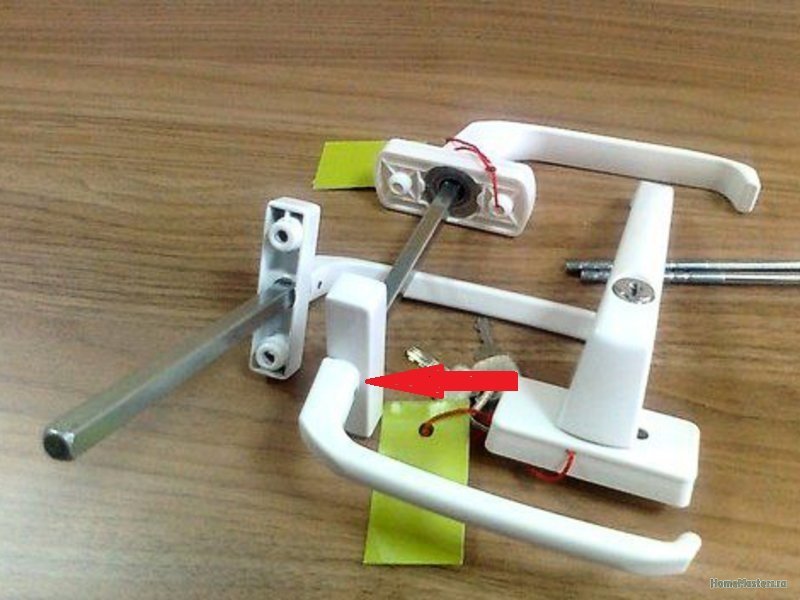

Поставь такую ручку. Та что тоньше - со стороны балкона. переделка минимальная, просверливаются уже имеющиеся отверстия от существующей ручки и вставляется двусторонняя. Есть маленький нюансик, тонкая ручка имеет маленькое смешение относительно центра, так вот тем смещением надо ставить к профилю(раме), чтобы ручка не тёрлась о профиль.
обрати внимание на стрелку. Эта планка имеет разные стороны. при установке надо сторону которая шире от центра ставить в сторону середины двери. Т.е. узкой стороной в сторону притвора, чтобы не цеплять при закрывании профиль.

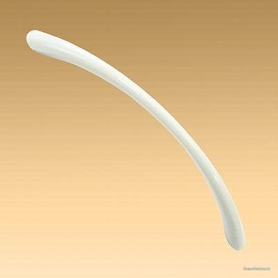

Во-во! Я тоже в одном месте поставил примерно такую:
Но как её привинтить, не дырявить же из комнаты? Привинтил к кусочку белоснежно покрашенного полистирола, точно под цвет ручки. А сам кусок приклеил толстым двусторонним скотчем (пенкой). Лет 10 прошло, а всё держится. И мороз не берёт, не отскакивает.

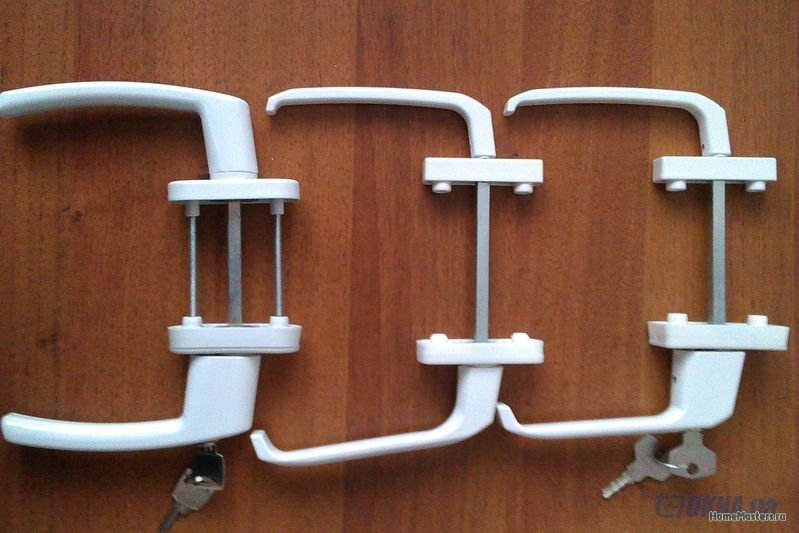

Ну таки ни какие фиксаторы и бобышки не прижмут дверь плотно, пока не повернёшь ручку и механизм не начнёт прижимать все эти бобышки. На фиксаторе дверь просто держится от распахивания, но уплотнители не прижаты плотно. Посему пока не повернёшь ручку у двери не будет плотного прижима и дым всё равно будет тянуть в комнату. Я тоже курю на балконе и пока не поставил двустороннюю ручку, побороть запах ни как не получалось. Будете смеятся, но у меня даже шпингалет прикручен и дырка в профиле под него ))))).
