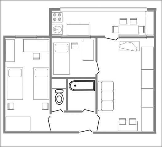

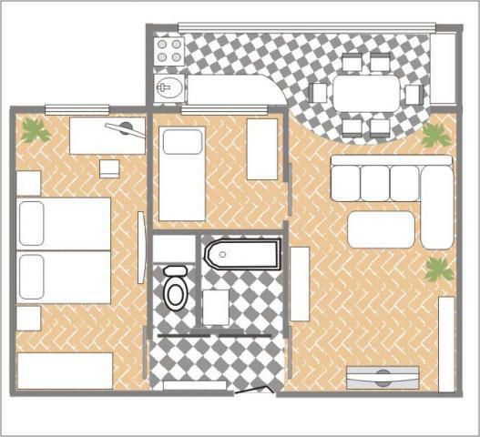

Имеется двушка, хрущевка с балконом 1,5х6 Обстановка в ней сейчас такая post-3882-1267017016_thumb.jpg Хочется перепланировать для комфорной жизни для двоих, с учетом в будущем для одного ребенка. У кого есть какие варианты с перепланированием помещением, знаю что здесь вариантов мало, но все таки если у кого есть опыт, был бы рад услышать перед предстоящим ремонтом. Пока что думаю над таким вариантом В нежилых помещениях хочется сделать плиткой, а в жилых ламинатом. двери сделать купэшные. post-3882-1267017297_thumb.jpg

А насчет перепланировки: думаю, да, это ваш единственный и действительно неплохой вариант!
Только вот простенок между балконом и комнатой не стоит убирать + увеличенная нагрузка на балкон за счет плитки на полу, а я так понимаю, в этом и состоит перепланировка.
