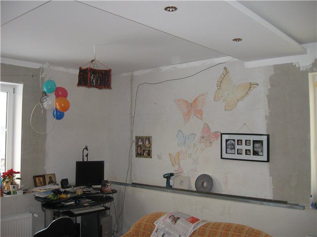

Доброе время суток всем форумчанам. Решил сделать полки-ниши из гкл и сегодня закончил каркас. Пока не начал обшивать гипсокартоном хочу у вас попросить глянуть фотки, может что-то не так сделал? Или просто кто-то что-то посоветует... ext_ea5a35fa4db3914e1b07bd39edf879d8.jpgext_865dd8b7401e0baaed8a7f44ec2a3000.jpg
в принципе мне ваш каркас нравится за исключением того что саморезы не клопы (4.2х16 пресс шайба) а штатные кнауфские мухи LN и то что ПН 50х40 крепиться за стоечный ПС 50х50 вырезанными ушами, плохо это из-за того что эти уши + муха сверху дадут бугорок на листе ГКЛ все это не криминально, и при умелой шпаклевке все неровности скроет, но можно так сказать в идеале без всей этой резьбы по жести обойтись,на второй снизу фотке смогли же обойтись :)
Спасибо Sano, за ответ. Если я Вас правильно понял, то непосредственно перед креплением гипсокартона лучше саморезы удалит? Потом меньше шпаклевкой ровнять будет, правильно?
нетто что у вас на 3снизу фотке сделать как на 2 снизу фотке, саморезы не удалять иначе развалится ваша конструкция не успеете и гкл прикрутить саморезы там подгибают профиля и они уже не так торчат
Это я так уже потом делал, а сначала не правильно. Благо профилей не много, можно и переделать.
