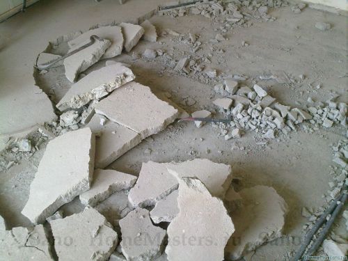

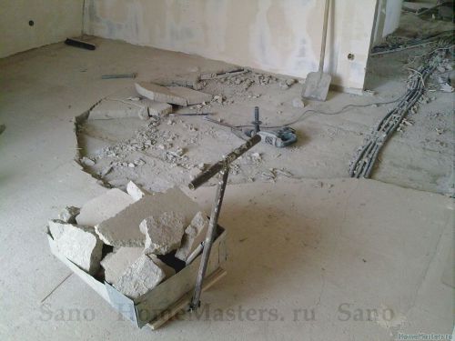

Объект  100м2  стяжки  которая ещё как то после ремонта сгодилась под ламинат или другое "плавающее" покрытие,  но на паркетную доску которую надо клеить  эта стяжка уже не пригодна
Поэтому демонтаж
Особо долбить её не пришлось,  нужно лишь загнать монтажку под край стяжки и отламывать кусками
blogentry-2-0-98590200-1412794481_thumb.jpgblogentry-2-0-92036200-1412794482_thumb.jpg

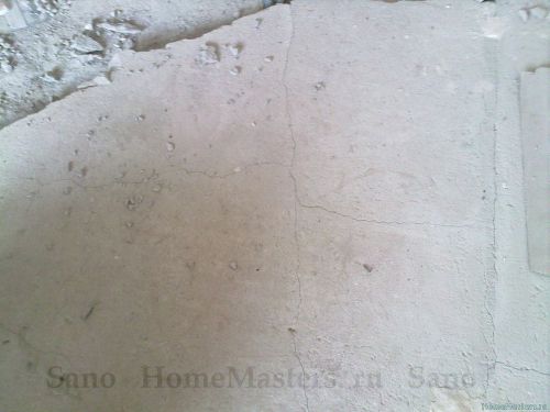

А всё из за того  что сама стяжку уже дала много трещин
это следствие неправильной укладки
причины таковы:
1 Грязное запыленное основание  (плиты перекрытия)
2 Нету деформационной ленты по периметру
3 Нету деформационных швов  разделяющих большие площади  и  дверные проёмы
4 Жидкий раствор
5 Не было последующего ухода, в результате раствор быстро пересох
6 Добавил бы ещё армирующую сетку  которой не было

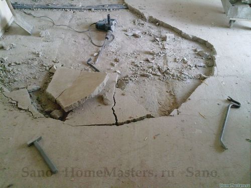

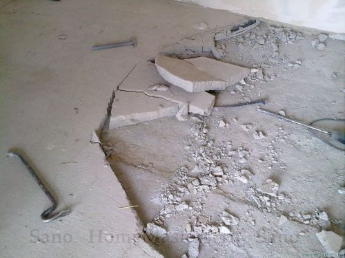

И вот что получилось
blogentry-2-0-47822500-1412794484_thumb.jpgblogentry-2-0-31373300-1412794485_thumb.jpgblogentry-2-0-25153200-1412794486_thumb.jpg
   тело на вынос.

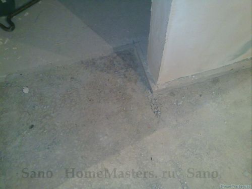

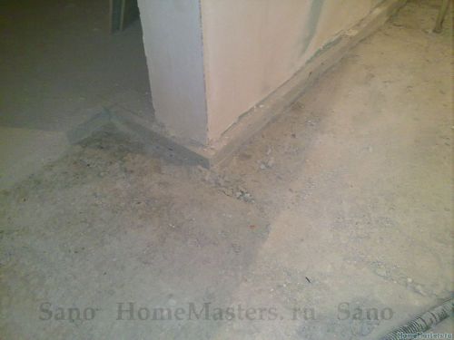

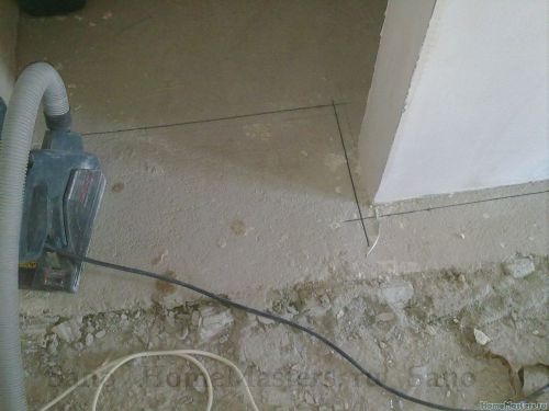

Одна из перегородок была сделана уже поверх стяжки, поэтому удалить раствор не представлялось возможным
Тогда  просто штроборезом прорезал по периметру перегородки  стяжку
blogentry-2-0-04854300-1412794487_thumb.jpg и удалил раствор, а сама перегородка осталась стоять на своём фундаменте blogentry-2-0-02869900-1412794488_thumb.jpgblogentry-2-0-80294500-1412794488_thumb.jpg
Более 10тонн битого раствора ушли на подсыпку дороги  )  а что поделать,  такое уже не впервой
