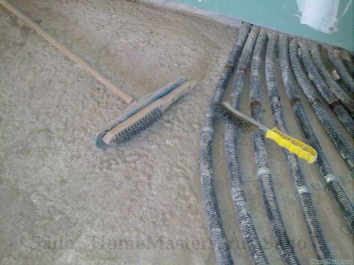

Металлические щётки  хорошо чистят неровную поверхность, одну даже на швабру прикрутил и как бы подметал пол ею
blogentry-2-0-34040400-1415734451_thumb.jpg.

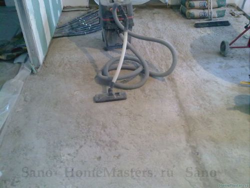

Саму пыль  подметал и всю мелкую мелочь собирал пылесосом
blogentry-2-0-30661300-1415734452_thumb.jpg.
Без пылесоса за такую работу вообще нет смысла браться,  только им можно тщательно собрать всю пыль.

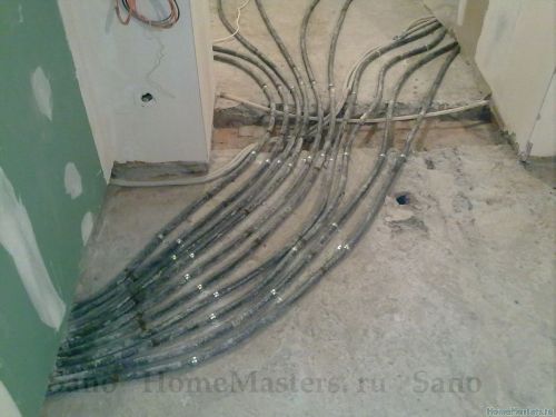

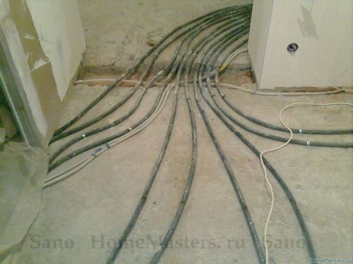

Второй проблемой были сантехники, кстати  сантехники вообще всегда одна большая проблема,  они почему то думаю что красиво уложенные  плечом к плечу трубы  это особенный фетиш.
В данном случае это одна большая проблема, поясню,  вот так думают сантехники
blogentry-2-0-75458400-1415734452_thumb.jpgblogentry-2-0-21640000-1415734453_thumb.jpg.

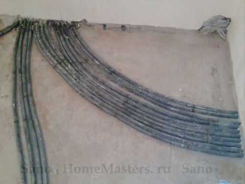

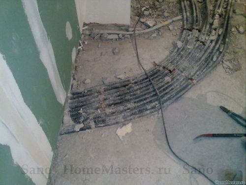

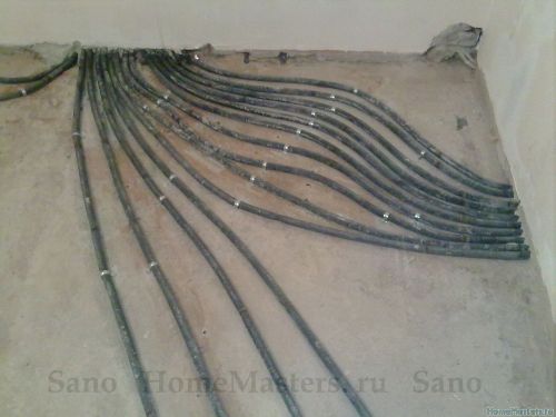

А вот так надо мне
blogentry-2-0-67588600-1415734453_thumb.jpgblogentry-2-0-13851500-1415734454_thumb.jpgblogentry-2-0-36784500-1415734471_thumb.jpg
Дело в том что не им делать стяжку и не им отвечать за неё,  можно конечно и так как они хотят трубы уложить, но для этого стяжка должна быть не менее 3см над их трубами. Каждый лишний сантиметр добавляет денег к общей смете  и не всегда возможно завысить общий уровень пола.
Мой вариант как бы делает мостики над трубами, т.е. стяжка опирается на основание, за счёт этого  стяжка не лопнет в местах где идут трубы. Поэтому только такой вариант  и мне пришлось по возможности переделать всю эту сантехническую красоту.

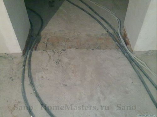

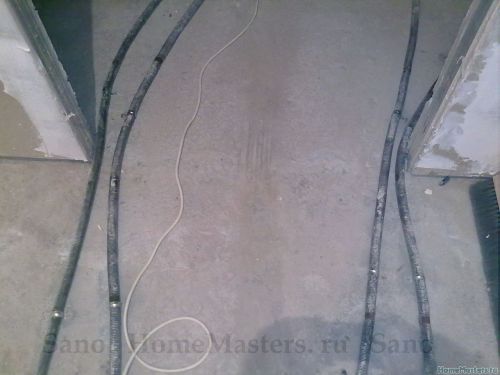

Также сантехники да и не только они,  любят укладывать свои трассы прямо по середине дверных проёмов, я не знаю чем они обосновывают такие маневры,  вот только  мне эти трассы посреди дверей нафиг не нужны.  Мне нужно во так
blogentry-2-0-36150700-1415734470_thumb.jpgblogentry-2-0-79536100-1415734470_thumb.jpg.

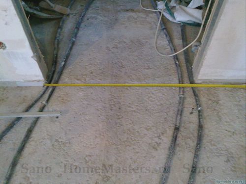

Тут также всё легко объяснимо,  дверной проём  в котором зачастую стыкуются финишные покрытия,  на стыке ставится  стыковочный порожек или что то другое,  нередко  монтаж порожка требует  чтобы его крепили к основанию,  сверлить стяжку  где идут трубы   удовольствие непередаваемое.  Поэтому что бы в дальнейшем  не устраивать секс и одновременно совмещать должность сапёра,  самое лучшее уложить трубы по краям проёма,  там где будет стоять дверная коробка  и где уже точно сверлить пол не потребуется. А вообще самый лучший вариант  пробрасывать трассы минуя  дверные проемы  пробивая дыры в перегородках, разумеется  по возможности.
Также необходимо сфоткать  все эти художества с привязкой рулеткой ,
для чего это надо есть в этой теме https://homemasters.ru/blogs/4/291-...iia-9-na-12/
Да и вообще трассы надо укладывать нормально, а не как бык пописал,  тогда  и разметку легче делать и привязку по местности проще  сфоткать.  Мне же здесь не повезло, как то по другому уложить трубы было уже не возможно, всё собрано и система работает.
