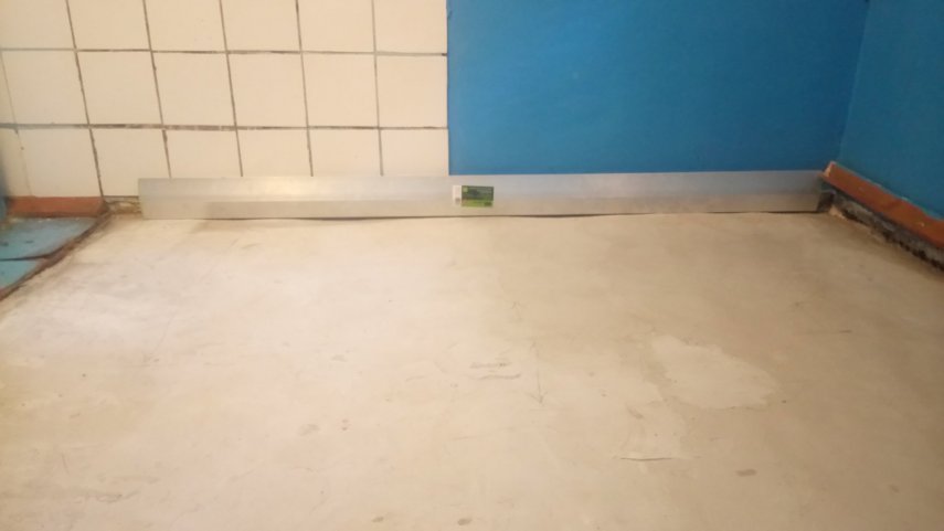

23 минуты назад, steamroller сказал(а):
врежу с компа. УЖС как не люблю гуглоскрин мусолить.@zmeygordynich
0.5 это сантиметров или миллиметров? :)
Сантиметров, конечно :) Для меня неровности 0,5 мм - было бы слишком идеально) я так ещё не умею)
@Наталья4482 Цементные смеси все практически такие (при увлажнении видно трещинки), ничего страшного.
Спасибо) Трещинки "исчезли", высохли)
steamroller
Пол см многовато. Я бы выровнял правилом и чем-нибудь. Хоть гипсом с СВВ500. Но по ЖС уже будет сложновато.
Наталья4482
steamroller
Глянул картинку. Я бы подравнял. ЖС уже есть на поверхности?
Но надо мужиков послушать. Может у меня опять припадок перфекционизьму? А то я 50 квадратов хреначу с допуском 3. То есть, +/- 1.5. Это, конечно, паталогия. Но ничего с собой поделать не могу.
Наталья4482
Лёша, попробую хотя бы сгладить, выровнять ведь всё равно нужно, как ни крути...простые и легкие решения в виде самоустранения и привлечения специалистов требуют финансовых вливаний:) кто же спорит :)
Нет, стекла ещё нет. Хотела его в конце работ, после максимального, так сказать, выравнивания, налить
Мне бы хоть плюс-минус 2-3 мм, какие уж там 1.5 :))) Конечно, у профи уже снизить планку не получается!

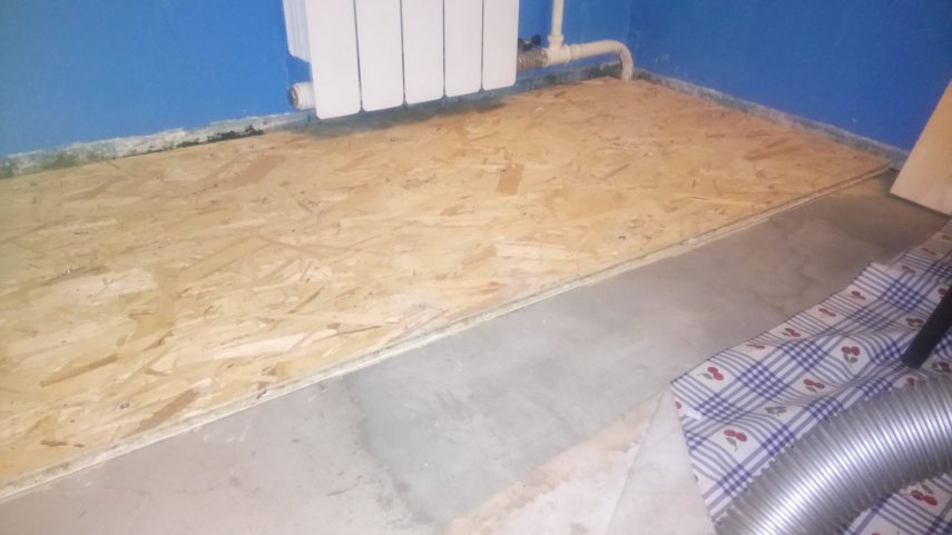

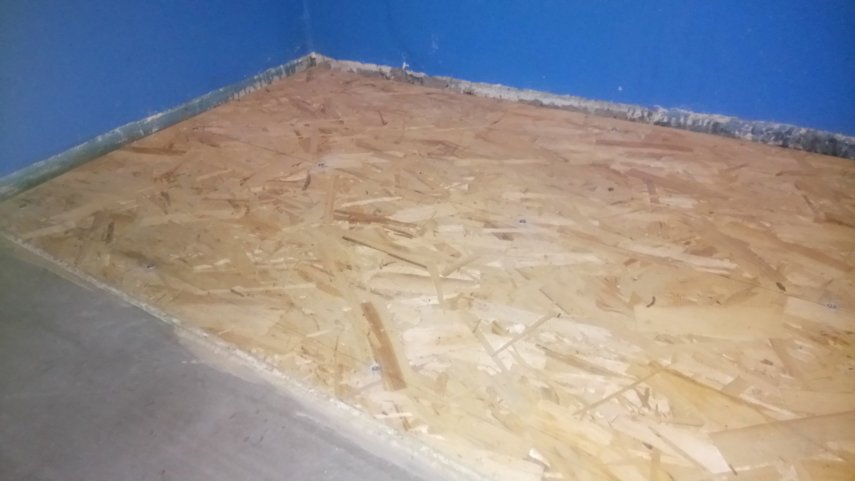

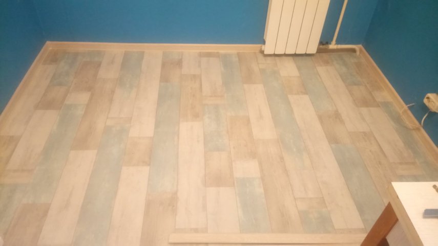

DSC_0024
DSC_0023
DSC_0020
DSC_0019
steamroller
Ну, что я могу сказать? КАЧАТЬ! [смотреть 2 (две) секунды]
Наталья4482
СПАСИБО!!!
Без вас мне бы не справиться)))

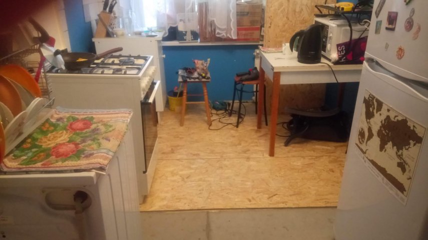

Наталья4482
Почти половина кухни - 1.80 м - лежит) Работы ещё много и, признаюсь, с лобзиком я подружилась впервые) С дрелью отношения сложились хорошие) Да и дрель сама неплохая :) Между плитами расстояние получилось 4-5 мм (герметик мне в помощь) к сожалению, меньше не получается ( А вот клей плиточный получился очень прочный, благодарю за советы по его укреплению))) Со стамеской и молотком приходится с усилием снимать некоторые неровности в пооцессе выравнивания.
DSC_0029
steamroller
Как-то в нашем доме появилась новая жиличка. Первый раз я её увидел в лифте с дрелью в руках. Поднимались вместе. Дамочка держала инструмент двумя руками с особой аккуратностью, я бы сказал -- с нежностью. Картина необычная, я рассматривал дамочку так интенсивно, что к 7-му этажу она была пунцовая!
Всё фигня! Девушка с дрелью и шуруповёртом -- это.. Хмм.. Это очень ! :)
Успехов Вам, Наташа! Я не совру, если за всех мужиков тут заявление сделаю - им Ваши картинки нравятся! От них позитивом на весь ХМ :)
