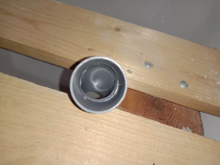

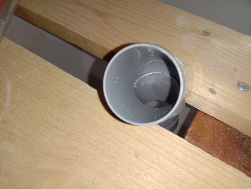

    Засада!!! Такое расположение труб, что только гофра. Забегая вперёд отмечу - можно было сделать проще, соединив две дыры уголком и втулкой. Стало ясно, что места хватит, когда окончательную сборку совал. Но сперва показалось, что для уголкового раструба не хватит. И что, всё же гофра???!!! Я же себя уважать перестану, если воткну себе эту ребристую гадюку!
     Долго голову не ломал - хватило "подсказки", полученной во время центрифугирования. Полипропилен начал нагреваться и задираться о сухую деревяшку.  Перед финишным образцом потратил чуток времени и фитингов рублей  на 100. Но я считаю незряшным потраченное - авось кому сгодится,  в войне с гофрой хороши все способы!

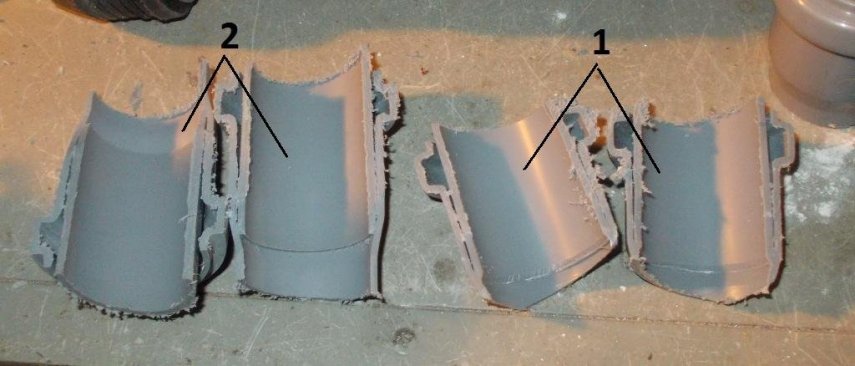

    Результаты испытаний:
Это сваренные и распиленные. Образец 1 удалось порвать. Хотя ширина шва там вполне себе приличная. Образец 2 сломать не удалось.

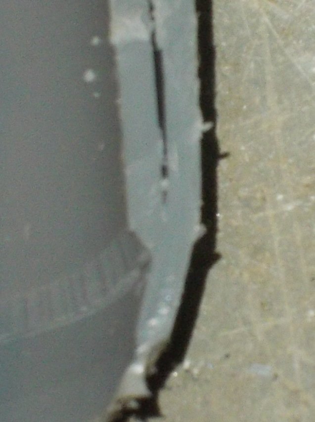

Тут я перестарался. Держал долго, сильно не прижимал. Вон какая "пломба" получилась. Понятное дело, результат совершенно негодный.
Это шов в разрезе. Как раз его удалось сломать - фаску надо делать снаружи, как обычно.

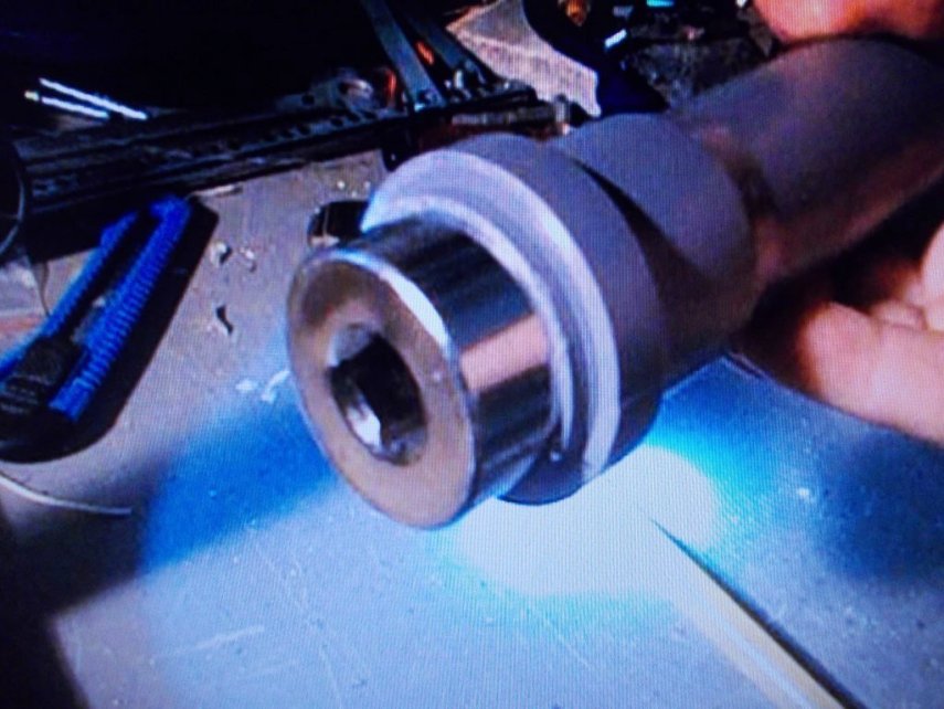

В предыдущей битве я раскручивал трубу через заглушку:
В случае сварки требуется надёжная передача крутящего момента. Болт в заглушке прокручивался. Подошла головка из набора торцевых ключей:
И вот результат:

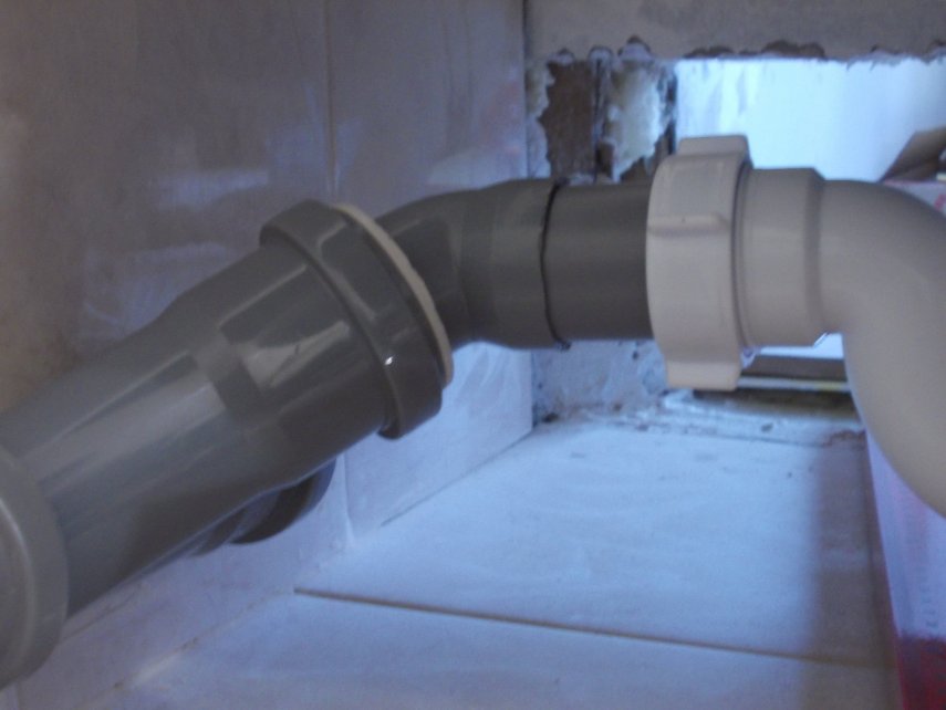

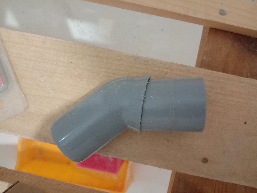

Одна дама заказала ремонт в ванной "под ключ". Был куплен обычный и гладкоствольный сифон, который не влез. Он бы влез, если бы подсоединять по уму. Я думал, что исполнители уже имеют опыт и знают как лучше всего, но тут годится формула "мало ли что ты думал?" Можно было бы всё переделать, но дама срочно спешила и требовала молниеносный результат. Пришлось опять делать короткий уголок-переходник. В магазе не нашлось 30°, пришлось варить 45-ти градусный накося. Сварил 2 на всякий случай. Ну, и заодно неиспользованный попытаться сломать. Руками не ломается. Он на картинке. Из-за спешки идеально 30 не получилось, но почти. Главное - удалось собрать.
Видеоинструкция как варить в корневой мессаге.
