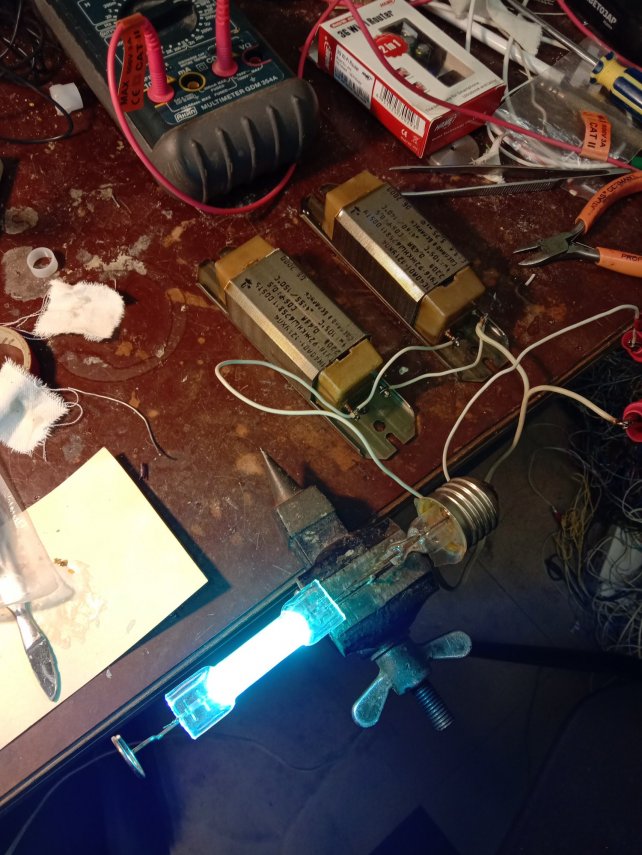

Значит, нефиг пялиться в интернеты - надо лампу включать! Специальный дроссель для ДРЛ-125 имеется, но не при себе. И с ним я непременно побалуюсь. А пока взял парочку от люминисцентных. Вместо них я впиндюрил светодиодки, а дроссели на всякий случай не выкинул.
Получилась простенькая схема из двух дросселей, включенных параллельно и разбитой ДРЛ-ки с ними последовательно. Там ещё резистор есть 15 килоом. Он внутри лампочки, питает запальный электрод.

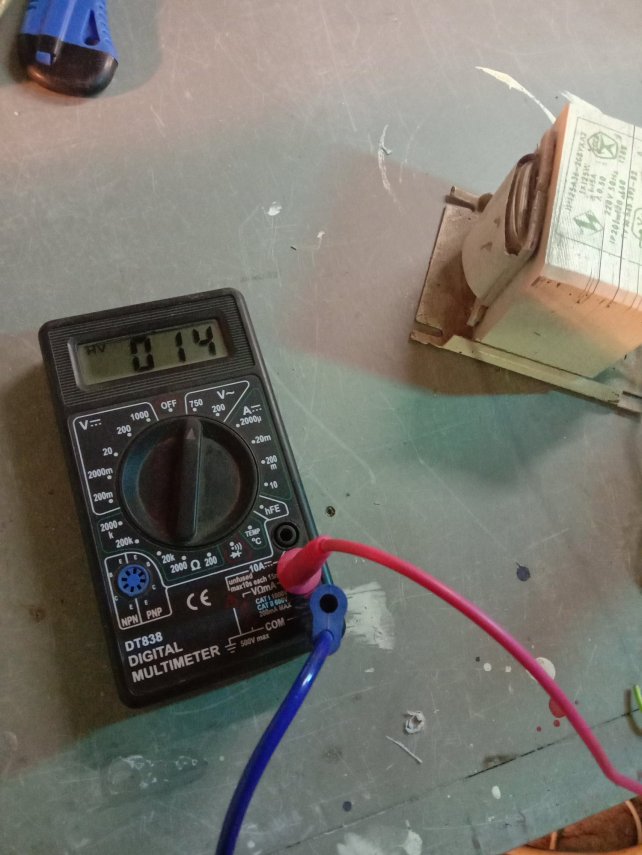

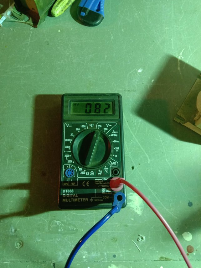

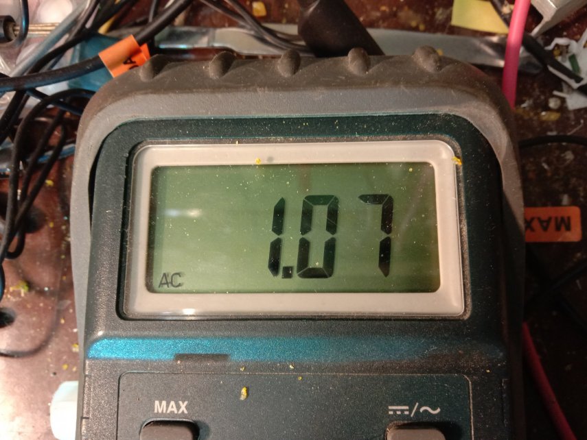

Но на режим выйти не удалось. Ток:
почти номинал, но напряжение на выводах самой лампы 40 В. Это связано с температурой. В нормальных условиях кварцевая колба прогревается сильней. Но как бы то ни было, вокруг распространяется УФ. Уже час как распространяется и озоном чуток попахивает. Кстати, бактерицидная лампочка низкого давления тоже вызывает запах. Но он какой-то мерзкий. А тут как бельишком с мороза.

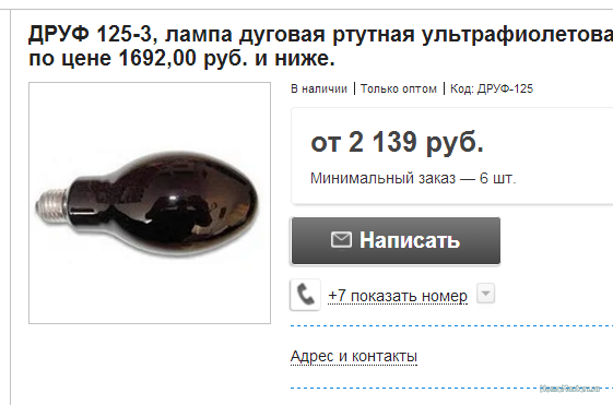

Кое что про цены. Пример специализированной лампы.

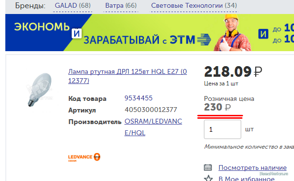

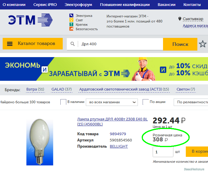

И цена на ДРЛ-ку под переделку:

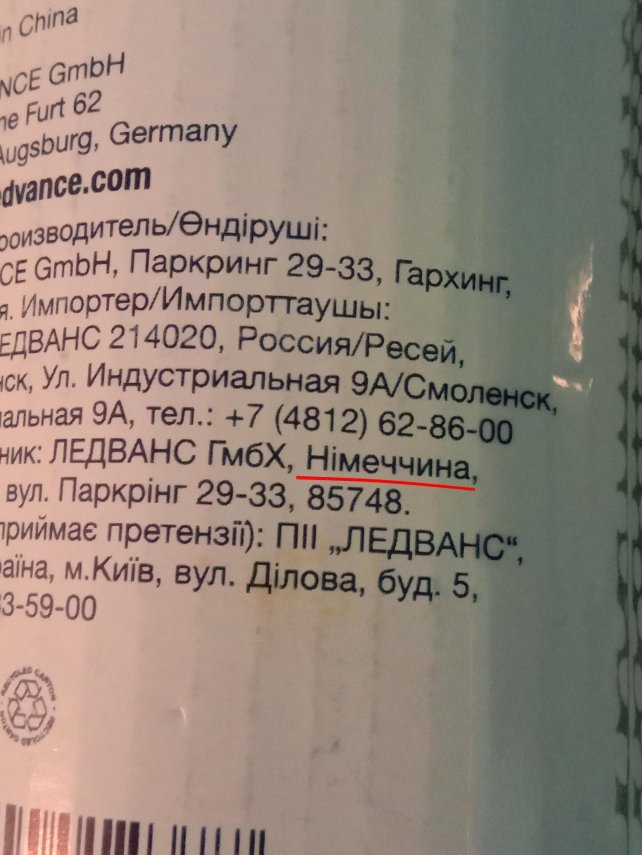

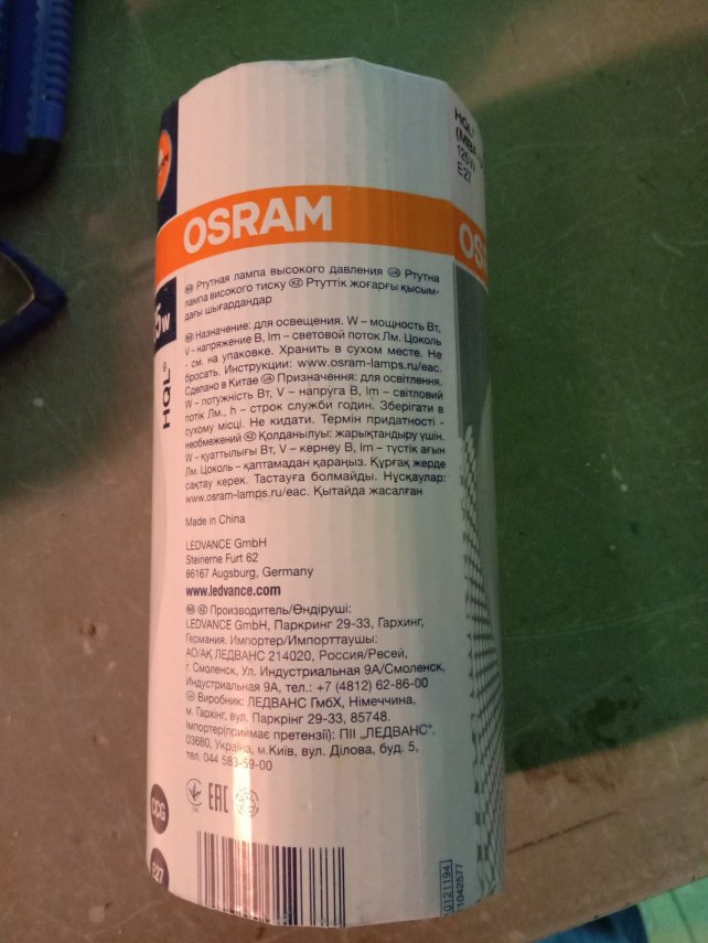

У меня новости! Я вообще весь офигевший! Есть русские ДРЛ-125, а есть немецкие OSRAM. В нашем случае немецкие НЕ ГОДЯТСЯ!!! НАДО БРАТЬ РУССКИЕ! Подробности задокументированы. Но чуток позже.
steamroller

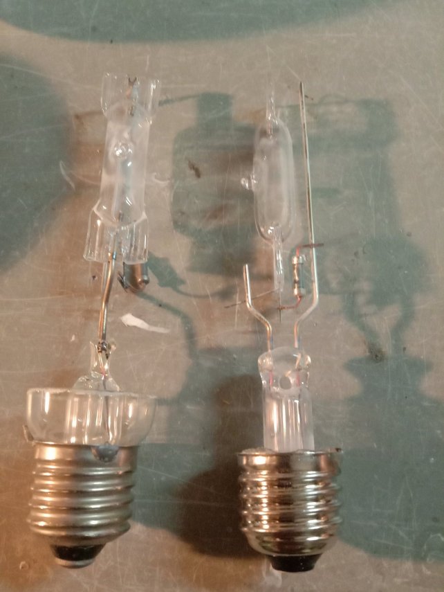

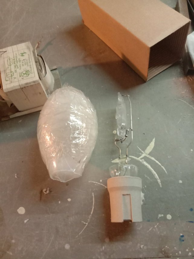

Сперва я купил наши. Вскрыл. Внутри они мне не понравились хлипкими ленточными выводами. Но это был единственный минус. И минус ли? Обычно в кварцевых лампах именно ленточные. Я решил купить буржуинские подороже. Ещё раз убедился - не значит, что буржуинское это хорошее и не значит, что дорогое обязательно лучше дешёвого. Объективности ради скажем, не лучше, а наши более подходящие.
Наша слева. Её стекло более чем в 2 раза толще немецкой, посему обрабатывается легче.
У немецкой проволочные выводы. Они пожёстче. Но главное - немецкая не вышла на режим! Так и осталась на уровне 40В, а наша подросла до 80! То есть, наша вдвое мощней!
IMG_20200318_153618.thumb.jpg.e8a0777d648354db6f468748e399e9ed.jpgIMG_20200318_154126.thumb.jpg.50591a8fc27dfeede9528d90285044d2.jpg
Фото слева сразу после включения. Справа через 5 минут. Немка замёрзла на 40В.

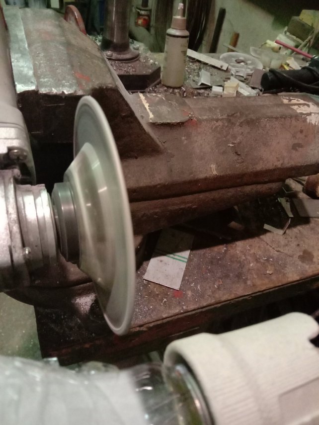

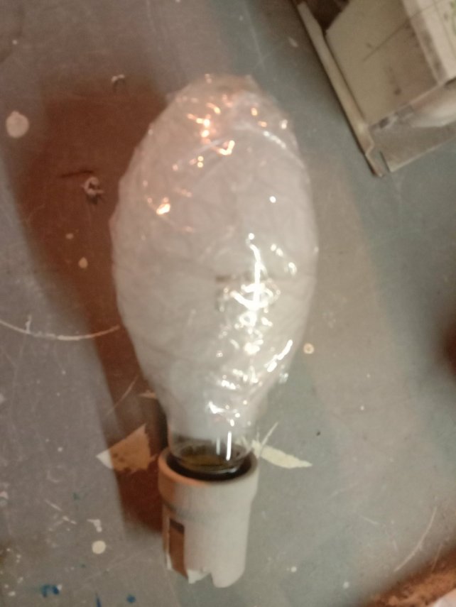

Обрезка баллона: обматываем скотчем, надрезаем алмазом, зажав регулятором обороты до небольших, на глаз не больше 1500.
IMG_20200318_150141.thumb.jpg.fb1eceea1339935017e9bc30ca8c7660.jpgIMG_20200318_150225.thumb.jpg.b536a958d43287b05630cd406f2578af.jpg
Результат:

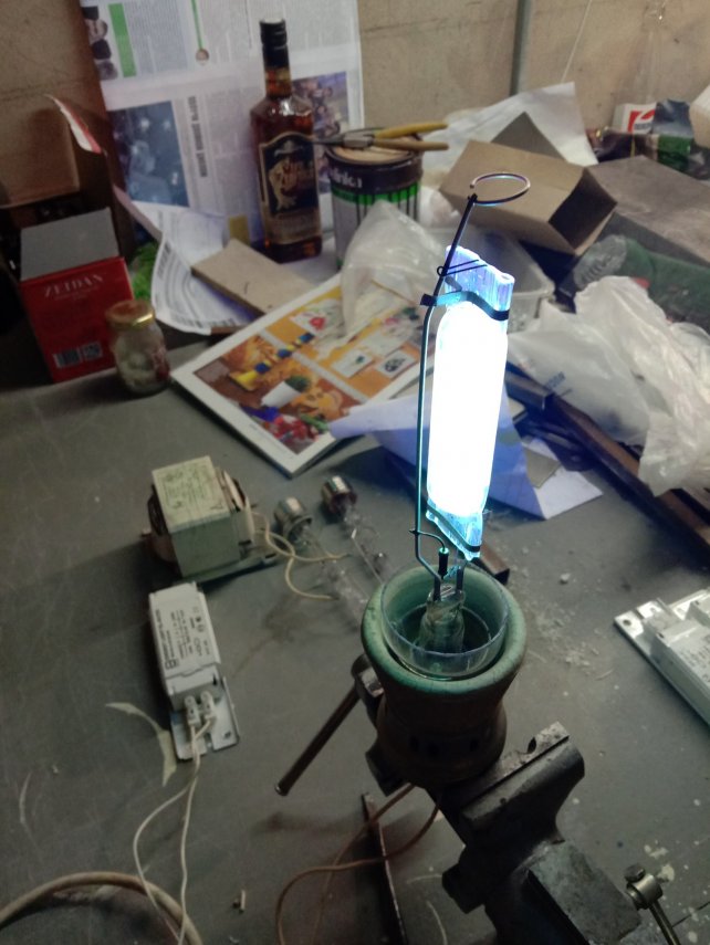

Ну, и включение:
Гонял примерно час. Вентиляция заперта, озоном приятно попахивало. Но совсем слабо. Две кокнутые немки выше 40 В не поднимались.

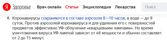

Чего-то я забыл Сеть пошерстить вопросом про переделку лампы. Дык, вопрос уже давным-давно решён:
Вроде бы "Яндекс здоровье" должен быть серьёзным источником.

Немку раскочегарил. Добавил ещё дроссель, итого 3 дросселя от 40 ваттных ламп низкого давления. И дело пошло!

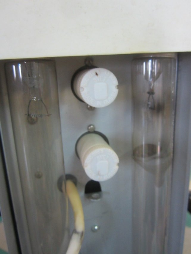

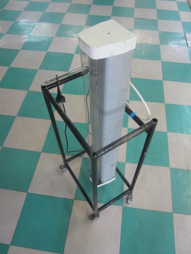

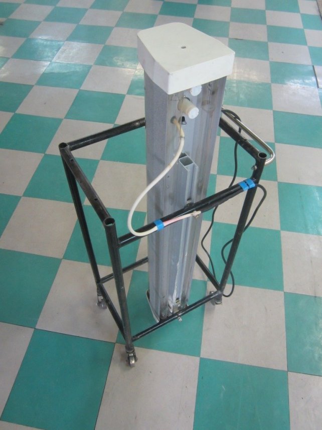

Переделка старого доброго подвесного потолочного УФ облучателя (4 лампы ДБ30 в небольшом помещении реально жёстко) в мобильный вариант.
steamroller
Костя, у меня новости. Кажется. Боюсь сглазить. Дима 2 велел смотреть в другую сторону. Ну, я и посмотрел. И офигел! Только всё надо тщательно проверить, а то будет как с Димой 1.

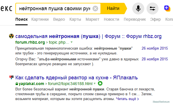

@steamroller , Вы открыли существование нейтронных пушек? ;)
steamroller
Нет. Во-первых, я про них первый раз слышу. Во-вторых, если это интересно - займёмся позже. Темка-то моднячая:
Теперь по делу. Хотел нарисовать - "можно поставить жирную точку", но это рановато, покуда не измерен поток УФ излучения - на тщательные замеры надо время, а УФ нужен не срочно, а "вчера". Посему пока запятая. Что он есть, я фейсом хорошо прочувствовал.
Тема с кварцевой лампой оказалась много сложней, чем я мог предположить! С кондачка не прокатило. А посоветоваться кроме поисковика не с кем. Идея "а срежу ка я баллон с лампы и будет мне хорошо" оказалась рабочей, но сыроватой. Перепробовал несколько ламп с разным током. Рожу спалил. На ДРЛ-125 я уменьшил ток вдвое, а напряжение подскочило в 4 раза, видать попал на левый пик в ВАХ, описанной в (2) и (3). Пересмотрел кучу всякой инфы, где сам чёрт ногу сломит. И пришёл к неожиданному выводу: надо снижать давление в баллоне! Снижение давления возможно только уменьшением мощности. Как я понял из (4), у ламп низкого давления % УФ в общем световом потоке повыше будет. На сегодня рекомендация такая: берём ДРЛ-400 производства Лисма. Буржуинскую не берём - дорогая и стекло тонкое, а балластом к ней дроссель от длинной люминисцентной лампы 36 Вт. В результате имеем 20-30 Вт, умеренный разогрев градусов до 70-ти наощупь. Очень долго, чтобы уверенно унюхать озон, не включал. За пол часа работы в непроветриваемом помещении учуял на уровне "почти не учуял". Повторяю, сделанный вывод нуждается в проверке УФометром.
Зажигается легко и непринуждённо. Будучи выключенной после прогрева включается опять легко и так же непринуждённо.
Занятное зрелище, если смотреть через стекло №2 от сварочной маски. Плазма там внутри "пляшет":
