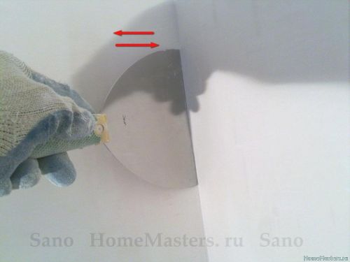

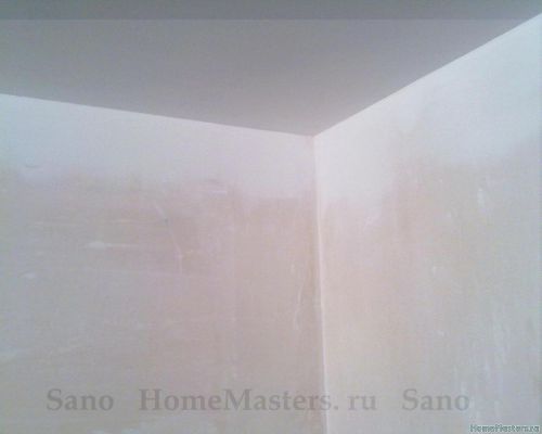

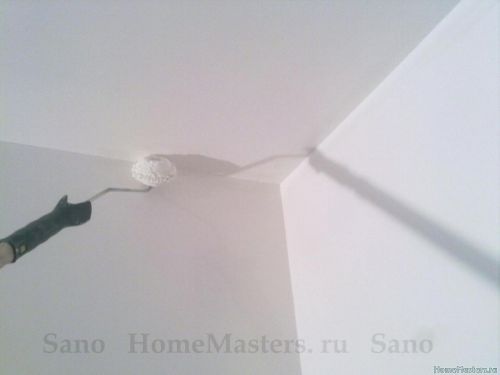

В одной теме я как то упоминал как делаю внутренние углы, четкими и ровными.
Конечно это зависит от умения шпаклевать, тем не менее даже будь хоть виртуоз в этом деле, всё равно угол требует доработки, если внешний более менее просто сделать, то внутренний требует небольшой хитрости.

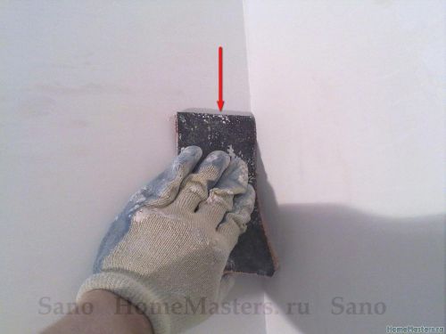

Наждачка нужна на первом этапе чтобы срезать все большие дефекты, и сделать его прямым как по линейке.
Только ей одной угол не сделать -острым- Острый угол это просто оборот речи, и не означает что угол меньше 90градусов :) , в общем это угол ровный как по линеечке и острый, чёткий если хотите.
В общем наждачкой в жизнь не сделать, нужен более тонкий инструмент.

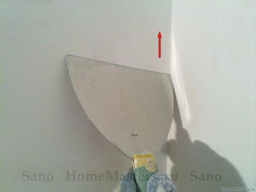

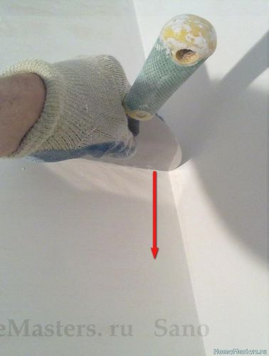

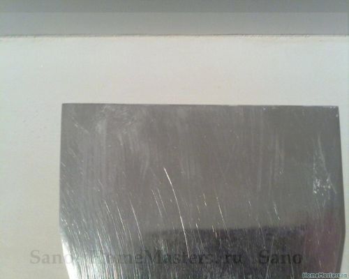

Это шпатель, причём достаточно жесткий, чтобы лезвие не гнулось и держало форму, и углы на шпателе так же должны быть ровные, а не закругленные.
И ещё само лезвие , его остриё, должно быть не острым как у ножа, а вот такой как буква П формы, тогда оно будет хорошо скоблить
Сама работа не сложная, знай себе срезай лишнею шпаклевку, делая из закруглённого угла, острый угол.
На фотках даны примерные направления движений.

"его остриё, должно быть не острым как у ножа, а вот такой как буква П формы, тогда оно будет хорошо скоблить"
На сколько такого шпателя хватает, и как форму восстанавливаешь если что?
Sano
шпателя надолго хватает, я им работаю постоянно
форму восстанавливаю болгаркой с  зачистным диском  или ленточником  или ещё  всяким что есть
Lee
Моему шпателю хватает обычной тёрки ручной с наждачкой, мягкий металл, хоть и толстый достаточно. Ааа, еще у меня не фуген, а турецкие шпаклёвки они помягче заметно.
Sano
у меня не только фюген  но и мягкие финишки
не понятно как шпателю хватает терки  ? ))
Lergora
Вопрос наверное глупый, но тем не менее - все эти действия со шпателем осуществляются по свежей шпаклёвке / слегка подсохшей / полностью высохшей?
Sano
ага,  можно и по схватившейся  но ещё сырой ,  пробовать как удобнее
