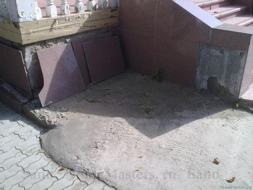

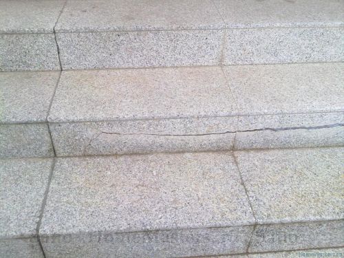

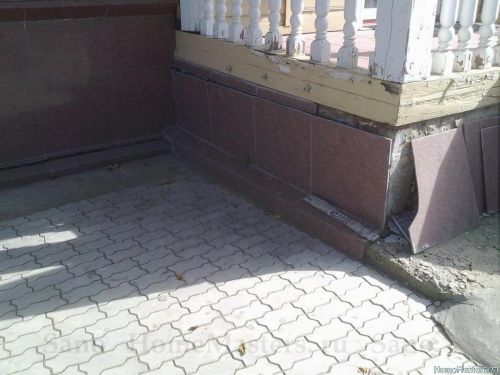

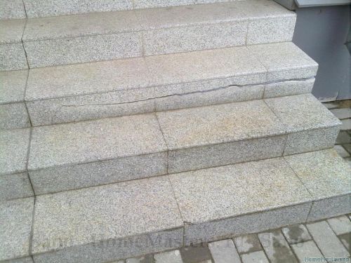

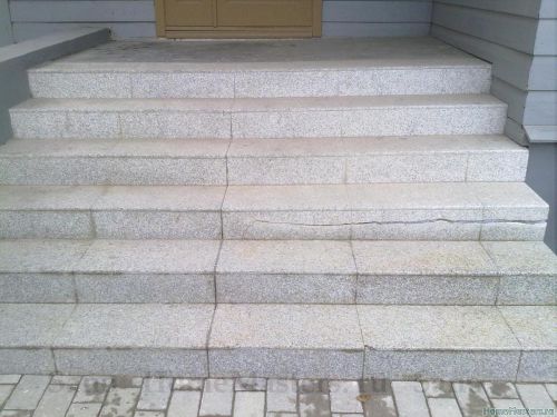

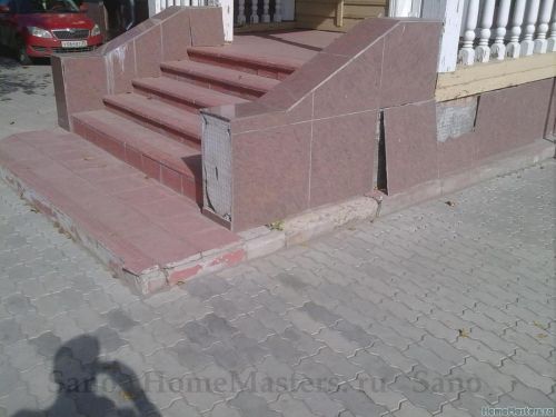

Любопытное наблюдение, это крыльцо делали (не моя работа, но видел) точнее укладывали натуральный камень года 4 назад, клей был кнауф флизен.
Со временем фундамент крыльца проседал и в итоге где то см 4-5 ушёл в землю, это хорошо видно по наличникам на входных дверях.
А интересно тем что плитку, а это натуральный камень толщиной 2см разорвало вдоль, настолько хорошо было приклеено и клей хорошо удерживает.
Чего не скажешь о соседнем крыльце, где давно уже всё под отскакивало и отвалилось.
Две работы, они в принципе полностью одинаковые, только в первом случае к делу подошли тщательно, а во втором налепили с пустотами и вода -лёд + перепады t быстро сделали из крыльца мусорную кучу.
Можно конечно подоплёку искать в этом сравнение, типа там дешево делали и отвалилось, а тут было за дорого.
Только вот где сделано хорошо, и за работу было взято немного, просто люди привыкли делать качественно.

Крыльцо второго типа встречается сплошь и рядом...
bagayama
А ещё, до недавнего времени были характерны крыльца (или крыльцы? :)) со сбитыми углами у ступеней (плитка чуть не стеновая плюс непромазанные клеем углы).
А вообще уродских входных групп хватает... но прогресс есть, стали применять камень для облицовки, или тротуарные плиты в каркасе из мет уголка (для "воздушных" ступеней у металлических лестниц).
Sano
камень так же не поможет  если уложен не полностью на слой клея,  к тому же если делать совсем по уму  то должна быть ещё и гидроизоляция,  и швы затирать  спец затирками
человеческий фактор, верно таких входных групп  кругом навалом, как после бомбежки
Бонис
Думаю сантиметровый керамогранит на разрыв будет покрепче двухсантиметрового гранита. Гранит на фотке капитально приклеен
