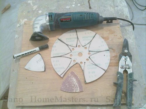

Выход как всегда был быстро найден, это 225диаметра круги от шлиф машины планекс. Этот абразив очень высокого качества, есть круги для различного типа материала и большой диапазон зерна, т.е. можно и грубо что то срезать, и полировать 320 зерном, это всё к стройке, а не к авто относится, у авто другие требования, но думаю абразив на липучке и для авто есть у фестула.
Так вот такой диск Р40 зерна стоит рублей 50-60, из него можно вырезать аж 8 ! треугольников, прямо в аккурат.
А с учётом того что я использую уже затертые круги, то выгода очевидна.

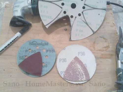

Кстати под изношенные круги прекрасно продолжают работать дальше, всё дело в разности работы мультика и планекса.
Если в кратце и упрощенно то это так выглядит:
Абразив это зерна, кристаллы с кучей острых вершин.
У планекса вращение по часовой стрелке, и весь абразив изношен в одном направление, мультик совершает колебательные движения и саму наждачку можно разворачивать (она треугольная), по этому те зерна что уже стерты "зализаны" с одной стороны, начинают резать с других сторон где они ещё острые.
Кстати резать круги 125 диаметра уже не выгодно, больше одного лепестка не получим.
Вот такие дела, а ещё есть и другая расходка, которая также стоит немерено, и которую также можно заменить.

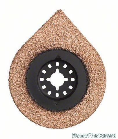

Лично я считаю что бошиковская расходка стОит своего ценника,я по началу взял энкоровскую по сотке-полторы,поугондошилась вся в лёт...У меня был попадос с погружным полотном,тоже как и у Пахи на гвозде зубья поотлетали-мне его заменили бесплатно на более дорогое...По плитке есть приблуда ,так та вобще помогает как надо... :unaware:
pavlik123
Кстати, о плиточных приблудах. Они же вольфрамо-какие то там, кажется? Серега ты какой пользуешься? Я мельком глянул на них в магазине, форма разная, ценник офигенный, хотел взять но сначала загрызла жаба, потом сомнения- какой формы лучше.
 Мультиков у нас кроме Боша и Макиты нет никаких, на момент покупки Макитовских не было, вернее был только аккумуляторный, но у него цена не адекватная. Расходку хотел заказать Энкоровскую на всеинструменты.ру, но там голяк. Пока придется спонсировать боша или колхозить что-нидь.
maloy3594
Да,карбидо-вольфрамовые какие то...Уменя пока только 3мах
,а вообще у них по плитке всякие
gallery_75056_8_46.jpggallery_75056_8_773.jpggallery_75056_8_1995.jpggallery_75056_8_3413.jpg
,за свою могу сказать,хоть и ценник у неё под два рубля-она того стОит...энкоровские-не то пальто...у нас тоже с другими производителями не густо,кроме боша и энкора из оснастки других нет.Я последнее время перешёл по Саниному напасу на Хилти,но у них к сожалению мультиков нет... :unaware:
