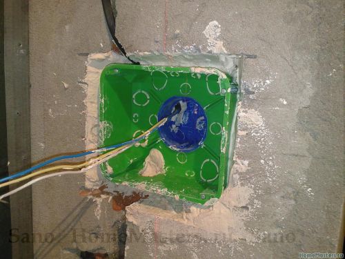

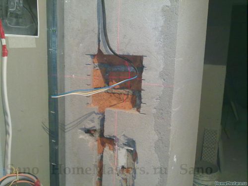

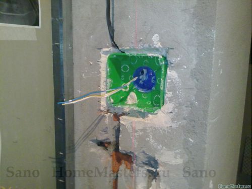

Смысл всей этой композиции прост. Нужен видео домофон, к нему идет куча разных проводов и ессно блок питания.
Вся эта гирлянда на фоне чистой стены не комильфо.
Врезаем распределительную коробку, внутри неё подрозетник.
Все провода в коробку, в подрозетник устанавливаем розетку, на время ремонта это все закрывается штатной крышкой.
Потом в крышке сверлим отверстия под провода, в розетку втыкаем блок питания, сверху вешаем домофон.
Картина маслом, домофон и стена и больше ничего лишнего.

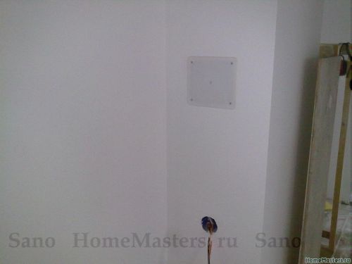

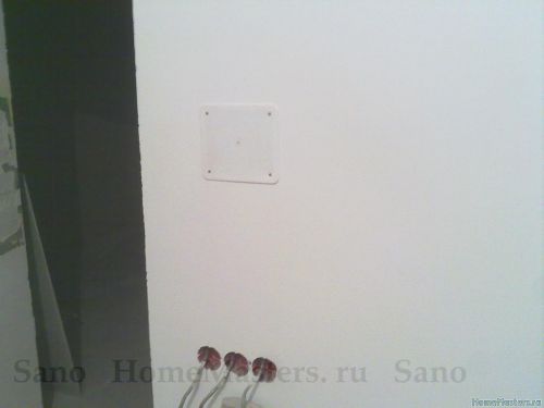

Без домофона если, ибо ремонт ещё не закончен, или можно вкоючить воображение :)
bagayama
Мне интересно как финишно оформлена крышка коробки и как там ставится (на неё/рядом) домофон.
Кстати, коробка похожа на НEGEL, размер какой - 20х20см?
Sano
добавил фоток,  финишно никак не оформлена, да и зачем,  домофон  как автомобильный  телевизор, плоский,  прикроет эту крышку собой
 коробка она самая
