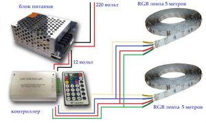

Помогите подключить скрытую подсветку из 4-ёх лент 20 метров с пультом,блок 200 ват,ленты 148 ват.
Так если подключение каждой ленты рядом с контроллером. При дальнем подключении надо ставить уселители.
Точно? А кабеля соответствующего сечения недостаточно будет?
Достаточно поставить провода сечением 0. 75, усилитель нужно ставить если мощности контроллера не хватает на 4 катушки,но еще лучше не заморачиваться с усилителями,а поставить один подходящий по мощности контроллер,или подключаемые друг к другу контроллеры одной модели.
Эти тонкости известны, но зачастую с применением усилителей свечение лент получается разным,поэтому,самым мудрым решением на данный момент было бы вообще поставить ленту на 220 вольт,попробую сфоткать схему с параллельным подключением контроллеров,хотя там таже схема что и с усилителями, только ленты светят одинаково.

Провод от блока до ленты 0.75 может быть более 10 метров.
Хочу все блоки в одном месте поставить и развести по квартире.
И если ленты с пультом могу ли я поставить эту коробку от пульта в другом месте от ленты?
