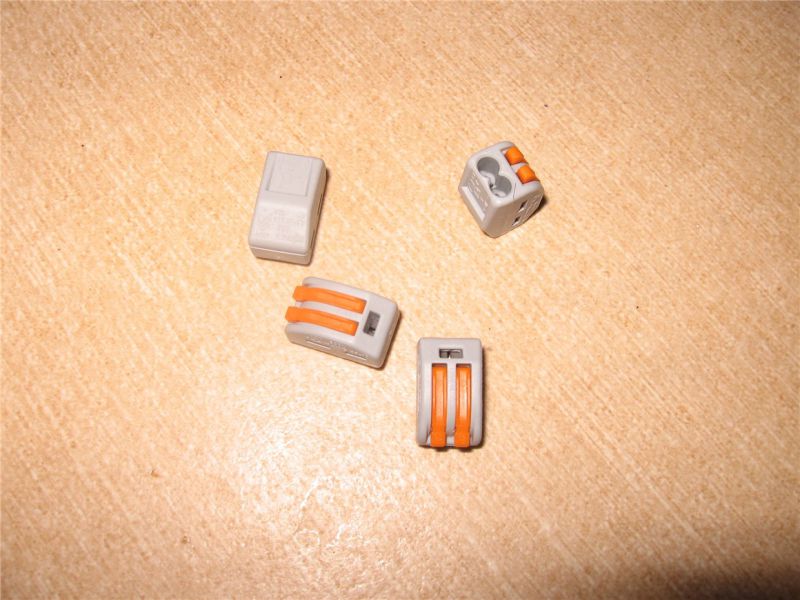

Вот что нашел в описании ваго -
"Зажим CAGE CLAMP зажимает следующие медные проводники:
одножильные
многожильные
тонкопроволочные
тонкопроволочные с уплотненными жилами
тонкопроволочные с обжимной гильзой
тонкопроволочные с штифтовым кабельным наконечником"
Так что наконечники можно оставить ;)
Аникей Сковородкин
Винтовой клеммник нужно время от времени подтягивать, а ваго поставил и забыл.
Пружины разве от нагрева не проседают со временем? (просто интересно, сам не исследовал ваго на долгожительство).
Производитель как раз и утверждает -
"Ненужность дальнейшего технического обслуживания- это результат длительного сохранения хороших электрических и механических свойств зажимного соединения, точнее говоря, места зажима. Испытание по падению напряжения служит при этом для оценки качества зажимного места в условиях нагрузок, таких, как вибрация, температурные колебания и коррозионные влияния, и для доказательства герметичности (газонепроницаемости) контакта. Стабильность технических показателей клемм и разъемов ВАГО доказаны не только при проведении лабораторных испытаний интернациональными приемными организациами, но и при эксплуатации во всем мире.
На основании этого отпадает необходимость технического ухода, что обеспечивает высокую эффективность и надежность работы установок и приборов. Это дает заказчикам фирмы ВАГО преимущество в условиах мировой экономической конкуренции."
Это не касается конкретно Ваго,но любой производитель в рекламных лозунгах и буклетах всегда утверждает что у него самый толстый и сладкий. :P
тонкопроволочные с обжимной гильзойтонкопроволочные с штифтовым кабельным наконечником"
только на фото не гильзы и не наконечники
Да дело не в названии, хотя у нас тот что на предпоследней фотке называют как наконечником, так и гильзой :D Вопрос в другом. Почему Вы считаете что наконечник нужно снять?
Аникей Сковородкин
Тож считаю, что не нужно снимать, подходит под случай: "тонкопроволочные с обжимной гильзой".
Спасибо за поддержку :)
да потому что он застревает в ваге, если бы такого случая не было то и промолчал бы (вот именно такой же как на фото)
Вот теперь все понятно. И ясна неприязнь к наконечникам в ваго. Хотя если все правильно собрано, то и вытаскивать не зачем. Хотя у себя, когда буду ставить ваги, наконечники на всякий случай сниму :) Спасибо dimp.
Аникей Сковородкин
Когда он застревает, при монтаже и провод дальше не лезет?А если имелось ввиду при демонтаже, то предпочитаю такую копеечную вещь - ваго рассматиривать как одноразовую, откусил и выкинул.Просто такие кабели в импортных плитах часто ну очень тонкопроволочные - заманаешься запихивать. Это я к тому, что коли других учишь некатегоричности, то самому неплохо бы освоить сей полезный навык. Не надо выдавать отдельные редкие случаи за правило. ;) Изменено пользователем Аникей Сковородкин
Ты неправ, он же говорил про конкретный на фотографии (типа фиксатора для бегунков на молнии). Про него и был вопрос.А вообще, наконечники и простые цилиндрические есть, с ними проблем не бывает (у регуляторов ТП EBERLY фиксация провода зажимом, и без наконечника на многопроволочном проводе ТП не обойтись)
Ты же приверженец тотальной экономии B)
Аникей Сковородкин
Я приверженец разумной экономии. Поскольку по професии экономист :)
Тут еще и вопрос гарантии. Откусишь наконечники (а они не простые, я таких в продаже не видел), а потом в гарантийном ремонте могут и завернуть. Кто-то тут писал про откусанную вилку. Хотя может я уже и перегибаю.П.С. Сегодня для эксперимента засунул в люстричную вагу, в отверстие для монолита, многожильный провод обжатый наконечником. Обычным трубчатым. Обратно вытащил только провод. Наконечник засел мертво.
твою дивизию - во первых учить не моя специальность, во вторых читай внимательнеедля танкистов еще раз ;) именно тот обжим - что на фото в вагу хрен засунешь, не веришь попробуй сам и нам расскажешь ощущения
Сегодня переподключил плиту. Поставил ваги - ext_6fcfffada41ee8b85b16223349c2820e.jpg Так как до этого стоял винтовой клеммник, то наконечники на кабеле от плиты были слегка помяты  Пассатижами подравнял, влезли в вагу нормально. Если новые, ровные пихать, вообще проблем быть не должно - ext_2430ed2d5777edec12737e0fdc51c2bd.jpg На кабеле из щитка наконечники откусил. Там жила 4мм, в наконечнике не влазила.
Аникей Сковородкин
Ну и что на это "внимательные нетанкисты" скажут?
