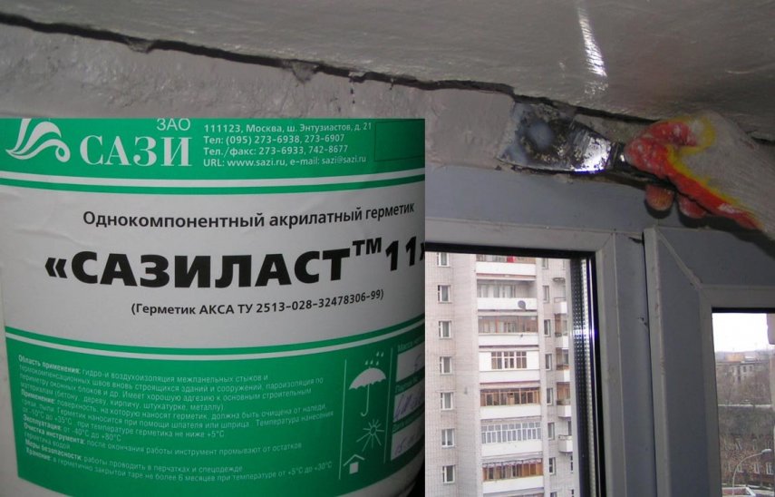

а трещин по окну не бывает?Поделись как с ними бороться.
Акрил герметиком стык мажем
