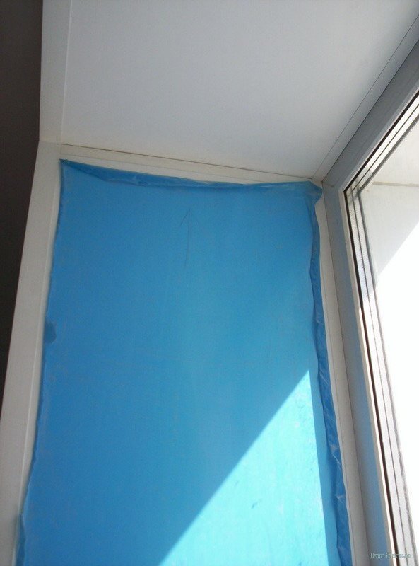

Делал откосы из пластиковых панелей в 3-х квартирах и прекрасно обошелся без стартового профиля. Как было сказано выше - подрезаю пену и завожу тонкий край, а затем изнутри запениваю. Главное не переборщить с пеной, а то выгнется пластик.А стыки потом герметиком. И нечего не надо красить.
Всетаки мое имхо гереметик ни есть хорошо и нужно стараться обходиться без него,вид потом через некотрое время не оченьто,да и смотрится герметик как штотоинородное. Вот фото откосов из сендвича,со стартовым профилем :)
