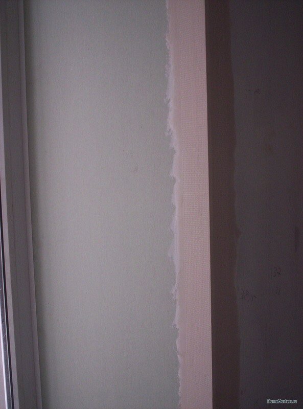

Спасибо всем! Я вот тоже к пластику отношусь не очень хорошо. Так что хочется сделать без него. Значит я понял так. Срезаю гипсокартон. Рубанком более менее вывожу ровную линию со стеной на гипсокартоне. Затем грунтую (обыкновенной грунтовкой?), затем серпянку накладываю на стык стена-откос (плоскость) и заделываю фюгеном в плоскость. Только еще обьясните тонкость. Наложил я серпянку и нанес фюген, а стена у меня уже выровненная ротбандом, а от фюгена останется толщина миллиметра два. Надо ли мне это чем-то поравнять со стеной или когда ветонитом по Ротбанду уже буду ровнять, то все будет нормально?
VVG
почему же милеметра два,как шпаклевать будешь ;),шпаклюй фюгеном на сдир,загрунтуй,потом ветонитом пройди пару раз и шкурить не забывай между процессами.
Теперь вот становиться понятно, но простите, за то что туплю, это только от недостатка опыта. Еще вопросик. Что значит на сдир? Я как понимаю это "толстеньким" слоем, который можно зашкурить. Т.е. грунтую - фуген с серпянкой - шкурю фюген - ветонит - шкурить - ветонит - шкурить. Или все-таки фюген накладывать как можно тоньше, потом всю поверхность откоса пройтись ветонитом с заходом за фюген и потом все вместе шлифануть.
VVG
на здир значит как шпатель упрется,толщина серпянки гдето 0,3 мм,точно не помню,так вот на эту толщину и шпаклюй,серпянка будет хорошо проглядываться,появится чтото вроде стиральной доски,как высохнет шлифуй это дело,дальше грунтовка,ветонит вместе со стеной и откосом,шлифовка и опять ветонит,смотри по обстоятельствам,усе :)
чем тоньше слой шнаклевки тем меньше ошкуривания,соответственно и качественность твоей работы ;)
olegopHren, огромное спасибо! Все понятно! Буду пробовать!!!

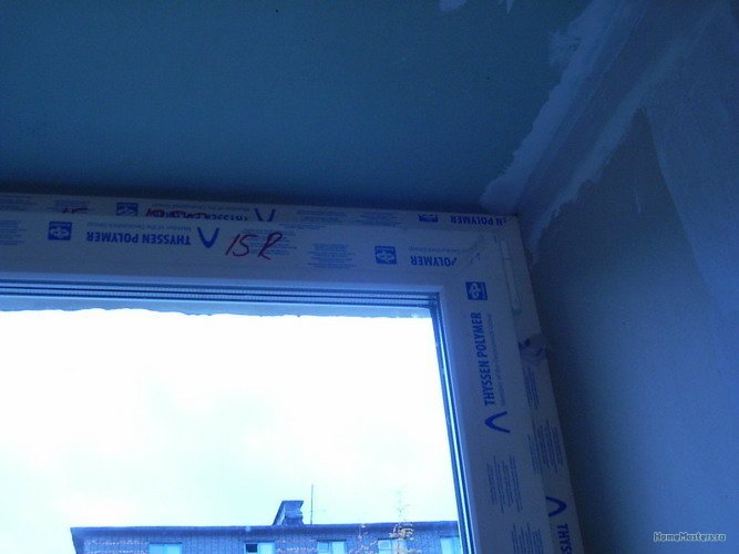

Дайте совет как отделать откос. Прилегающие стены оштукатурены. Глубина проема 16-17см, расстояние от откоса до рамы 5 см. Думал как нибудь профиль выставить или посадить на перфикс, но с ним никогда дела не имел. Какой слой клея можно наносить.Посоветуйте. Если получиться прикреплю фото. :(

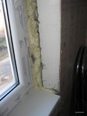

Ну вот с фотками получилось! Прикрепляю еще одну. Это окно на кухне. Планирую вплотную к подоконнику крепить столешницу. Немного намудрили с подоконником при его установке ( отрезали короче). теперь придется делать откос под углом 90 град. к раме. Прфи, дайте совет
да уж, подоконник погорячились отрезать)))Срезаете пену чтобы лист гипсокартона можно было завести за профиль окна вот так

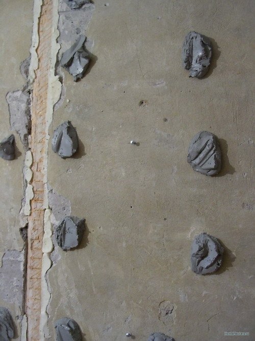

со старого откоса тщательно сдираете краску ив се что легко отваливается( шпаклевка, штукатурка старая). Грунтуете. Лист гипсокартона отрезаете ШИРЕ будущего откоса. Разводите перлфикс. Консистенцию попытался отразить здесь
только живёт разведенный перлфикс минут 20-30 от силы. Имейте это ввиду. Так вот. На гипрок наносится пена на край, который ближе к раме (для того чтобы лист прижало к профилю). насчет пены посмотрите здесь https://homemasters.ru/...hp?storyid=3

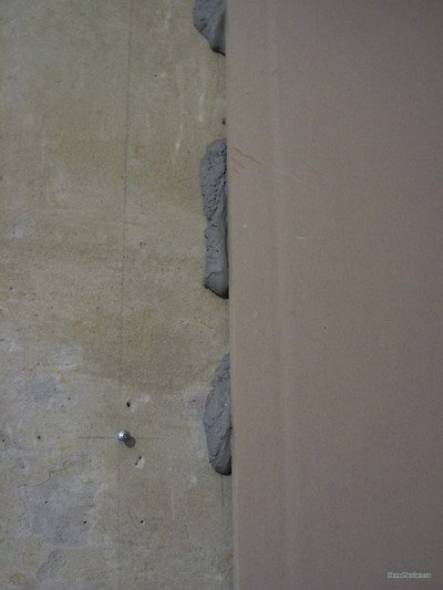

Потренеруйтесь заранее с пеной, если никогда дело до этого не имели. Прикиньте, какую "колбаску" надо нанести, чтобы при расширении было чуть потолще чем зазор между старым откосом и листом ГКЛ. Переборщите с пеной- все оторвет при её высыхании.

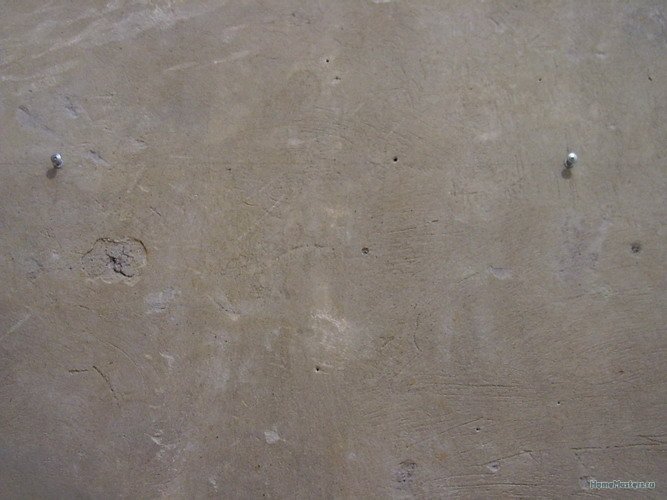

Так вот. Перлфикс нашлепали см через 20-30, пену на лист нанесли. Берем лист, заводим за профиль, и наклеиваем на перлфикс. простукиваем по месту приклейки перлфикса резиновым молотком через правИло, например. Чтоб лепехи немного просели. Следим, чтобы соблюдалась вертикаль и не приклеить лист "винтом". Если с этим трудно, то можно вогнать в старый откос маяки-саморезы выставить, выкручивая/вкручивая на нужное расстояние. Они будут ограничителями. Вот на стене поглядите
