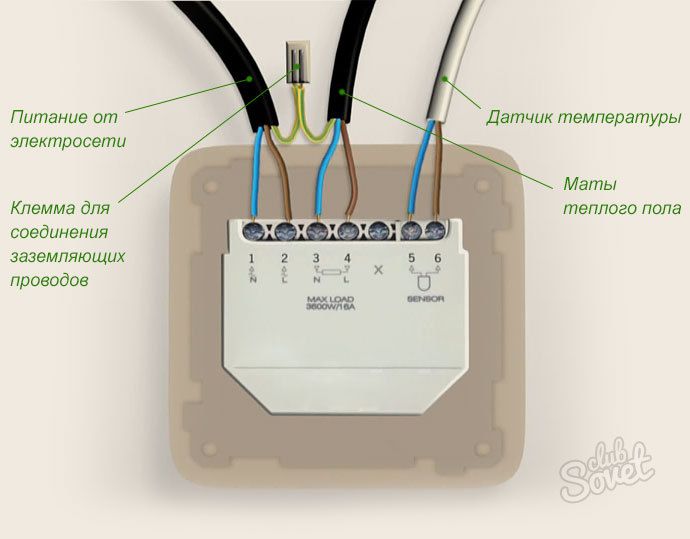

Скиньте кто-нибудь схему подключения регулятора
