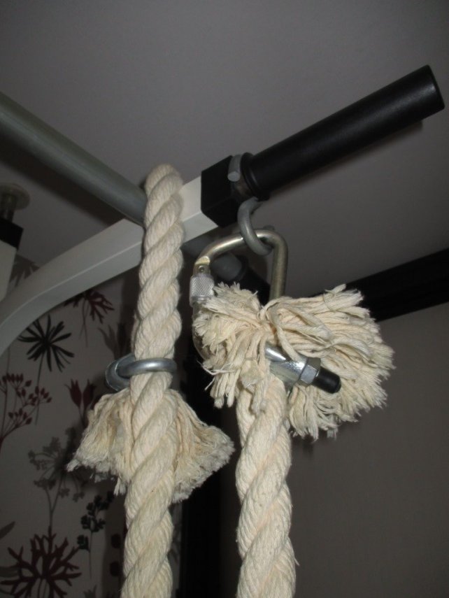

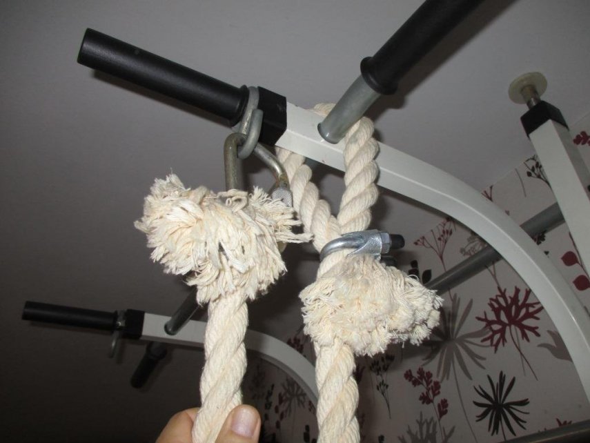

Идея была крепить на детскую гимнастическую стенку, на рога турника. Обычно на торце каната делают металлический стакан с ушком, я же, его не имея, использовал такую стяжку для троса:izobrazhenie.png.44592b58f99c4416ab03298476210dde.png
Сделал петлю из каната и затянул её стяжкой. Но длина троса-то 4 метра, напрашивается использовать и второй конец. Поскольку на примерку брал стяжки двух размеров, второй конец оформил с помощью винтового карабина, притороченного стяжкой поменьше.
IMG_2885.thumb.JPG.6e4e0422ce99e29059835d2f1815027e.JPGIMG_2886.thumb.JPG.7ccf4f56d3b6b0ac0627e688b24eb207.JPG
Получились такие своеобразные качели на турнике,
Обычно дети цепляют оба конца на один рог и на такой петле качаются.

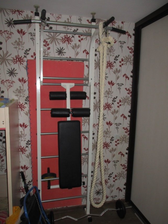

ПыСы За турником стоит пенка раскладная. Надо было для барахтания совсем мелких сделать тёплую площадку.
Взял два листа пенки, гвоздём прожёг дырок и связал по длинной стороне тонким шнуром. Получилась такая складная-раскладная в зависимости от применения и хранения, подкладка. Живёт уже скоро 10 лет (драная котами и дитями :)).

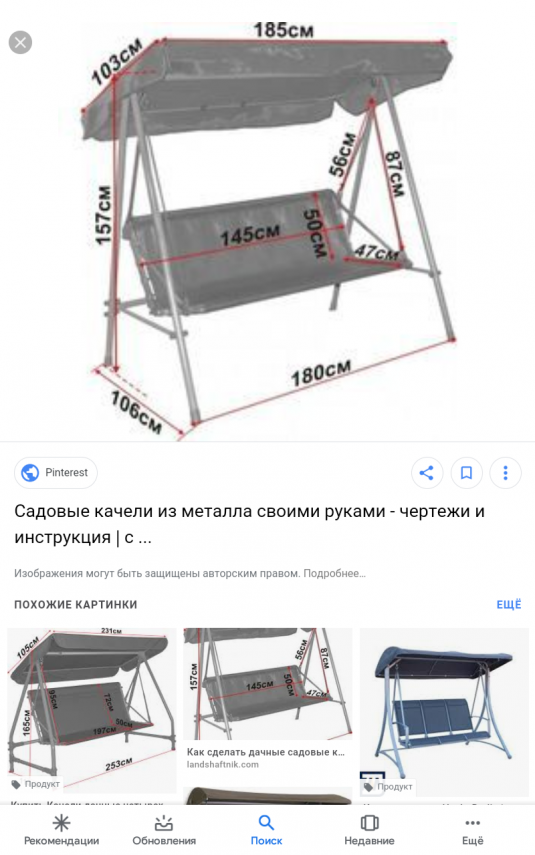

ты сделай по той картинке, и мы все будем восхищаться какой ты чувак рукастый, только что бы не было пиз..жу делай усё по чертежу
там не настройка, там вываленный чей то рисунок - в автокаде или другой кад проги, и сплошные недочеты
я тоже уверен что если кто то сядет на эту карусель она не провернётся
Лучше не надо. Абсолютно нетехнологичная и безграмотная конструкция.
Труба 50*7. Допустим, завалялась в гараже :))))) Какой м*дак будет пихать в станок 1,15 м трубы, чтобы проточить 100 мм? Нормальные люди делают сварную конструкцию из трубы и вала. Дальше. Нижний подшипник должен быть опорным, а не радиальным, иначе долго ему там не выдержать. Ну и т.д.
Не буду. Я буду делать из имеющихся в запасе подшипников, труб, ets. То есть, как говорит Манул - из Г и П :) Ты главного не понял. Оно в скриношоте от поисковика :)

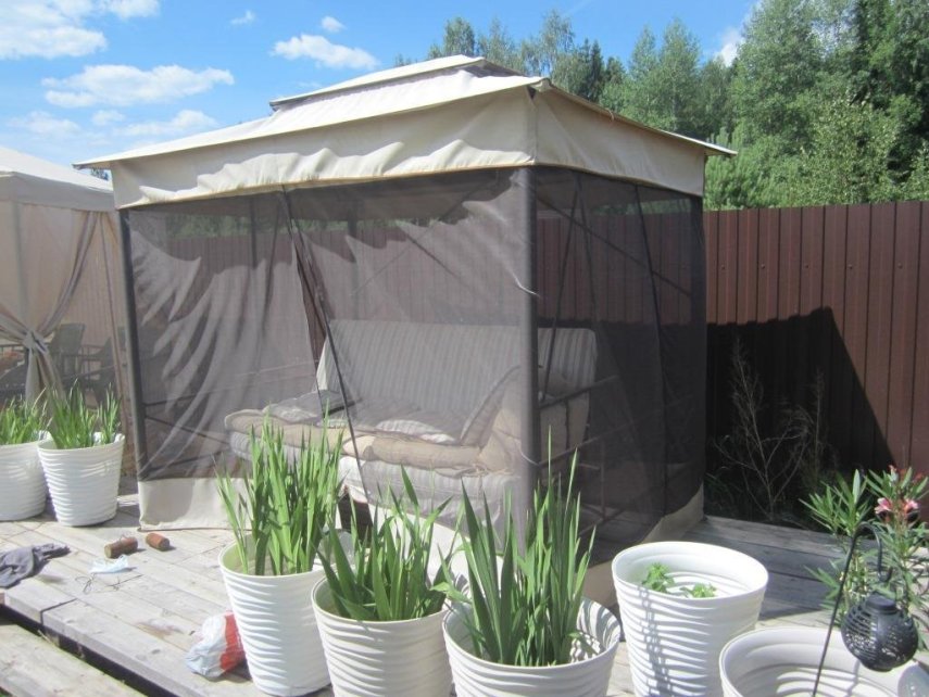

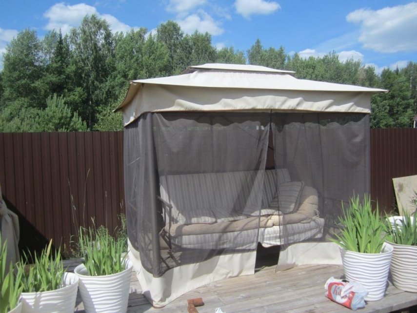

Был на объекте и понравились вот такие конкретно качели.
Собственно это не столько качели сколько диван-гамак на свежем воздухе (из тех множества качелей что видел эти наиболее достойные).
Он подвешен на пружинах (как и остальные), раскладывается, фиксируется при необходимости от качания цепью.
Конструкция достаточно прочная, сборно-разборная,покрашен молотковой эмалью, стоит на улице 2 года.
Делают вроде наши.
