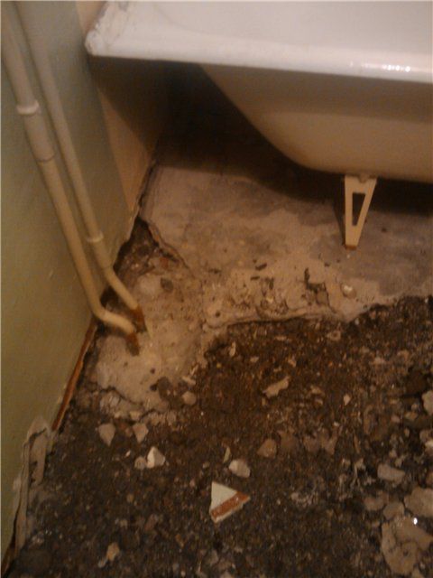

Добрый вечер, господа спецы!Получили двушку (по факту трешку) в хрущевке на 3-м этаже.В общем, начал делать ремонт с ванной (совмещеный с/у).От прихожей она справа.Начал с пола: отодрал линолеумную плитку, стал отдирать мелкую старую плитку на слое цемента от 1 см до 3 см.Непосредственно под ванной вроде как бетон - т.е. это уже плита?Около унитаза справа тоже добрался до плиты, но она (или не она) ниже сантиметров на десять. Т.е. под ванной все-таки стяжка.Не пойму - стоит снимать эту стяжку или нет. В местах где стояки и полотенцесушитель то ли плита, то ли стяжка раздолбана.Огромные щели под стенами, под полами в прихожей и в коридоре пустота те же 10 см.Что-то стало немного боязно разломать саму плиту перекрытия (хотя разумом понимаю, что с помощью молотка каменщика и небольшой монтировки это невозможно).Поясните, пожалуйста, докуда долбить, что делать с пустотами под стенами и полами?И каково устройство плиты и внутренних стен. Эти стены тоже планирую обдирать под базис, только не пойму, где там основа. Боюсь, рухнет стена...Под предполагаемой стяжкой лежит рубероид, под ним шлак.Вроде шлак и рубероид должны лежать на плите перекрытия.Если просто латать выбоины (огромные) то я устану избавляться от шлака, камушков, кусков труб. Там даже лом лежит!Фото пока выложить не получается...Спасибо за помощь!
Возможно ванная вставная
Скорей всего так оно и есть.. Дыры надо заштукатурить, а вот ломать железобетонные конструции не то чтобы нельзя, а очень и очень сложно. И не ясен замысел. Проще сровнять в один уровень. Если стяжка - то она легко отслоится от плиты перекрытия.. Литая коробка не дастся.
Про вставную ванную не понял...
Замысел - если 10 см слой - стяжка - снять до плиты, потом хочется плитку.
А если то, что я нарыл - это все-таки плита - то все эти дыры заделать сложновато, на мой взгляд.
Да и 10 см стяжка - не много снимать? Причем по виду - это именно бетон, а не цемент.

Видите ли, есть такая штука - называется сборный железобетон.. На заводе отливают в формы отдельные детали, а на стройплощадке собирают как конструктор Лего, только с помощью сварочного аппарата. При этом строители особо любят лепить санузлы целыми деталями. Т.е. кран натурально поднимает бетонный сортир, ставит его на нужное место и его там обваривают. И ваша "стяжка" вполне может быть частью этой коробки. Т.е. раздолбать ее без применения тяжелой артиллерии нереально. А возможно, что и опасно.
Вот такие вот дела.. ;)
Насколько я понял - там, где стояки, эта плита просто наполовину толщины раздолбана. У полотенцесушителя - аналогично.Арматура видна. Но что там делает лом?И можно ли как-то снять унитаз?Получается, что в бетонной плите выдолбили нишу и туда его поставили?Но опять же - там, где стояки и полотенцесушитель - только верхний слой был закреплен, дальше я просто вынимал руками камни и мелкий шлак и иже с ними. Это такое качество плиты? И рубероид внутри плиты или сверху?А что по стенам можете сказать?

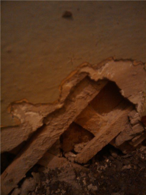

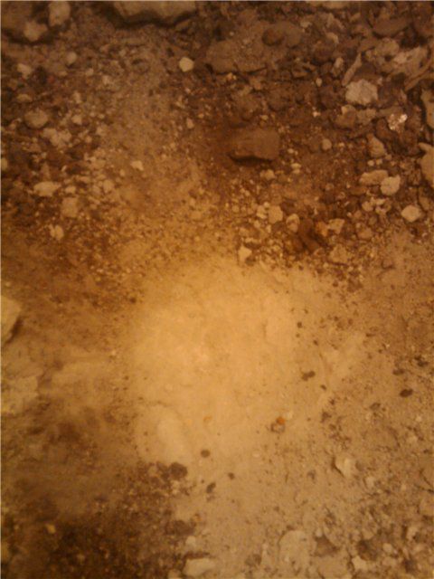

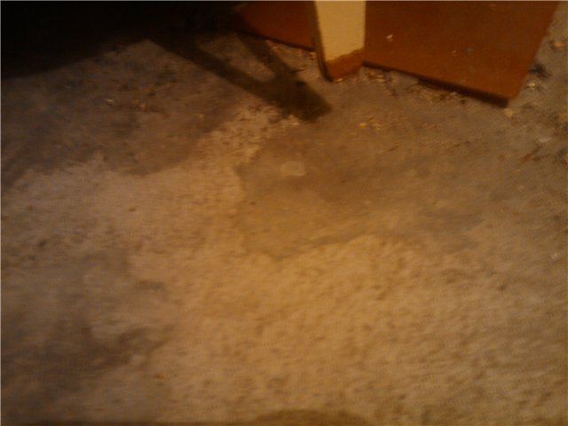

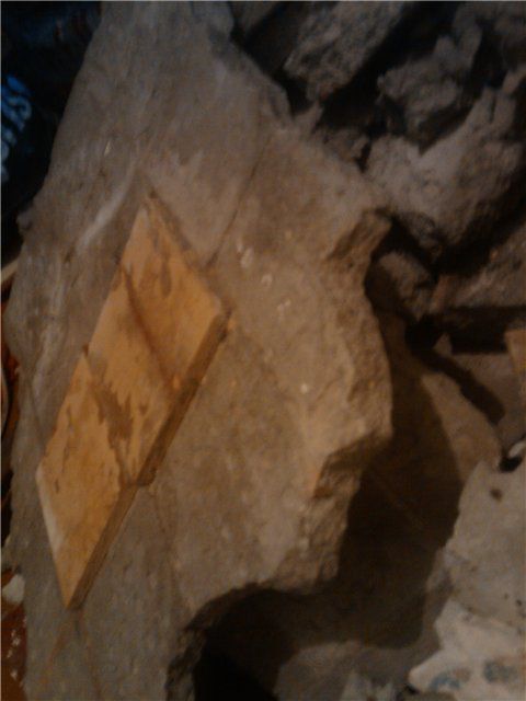

Добрый вечер! Сегодня после работы продолжил ремонт пола. В общем, все-таки то, что я принял за верх плиты - это просто бетонная стяжка 1-3 см в толщину. Под ней рубероид, под ним - мусор: шлак, гипс и т.п. Когда под мусором обнаружил плиту, она как раз сходится по уровню с тем местом, где стояки. А также и с уровнем плиты под полами в прихожей и коридоре. ext_ee62a31c5062e53adb17085a51428a2e.jpgext_ca23c3e8724c7efa991269c23a714ea9.jpg Опять вопрос про стену: на фото ниже показан кусок стены. Диагональная обрешетка - это часть стены или это штукатурка на деревянной арматуре? Дальше вглубь просто вертикальные доски. Стена-то деревянная, что ли? Докуда снимать штукатурку и надо ли? Хочется и на стены плитку положить. А то рухнет...? ext_2ae28c39a479be1f302f9cfdc51cc341.jpgext_67e40fbd4ec7a5745efd0ab4fee4c5db.jpgext_bd0ee75e88b127679003ce4f41f6ca52.jpg
Штукатурка по дранке. Делали пару раз так. Снимали дранку со штукатуркой. На доски нашивали лист ГВЛВ, на всякий случай накрутили саморезов, протянули в уровень плиточным клеем(был под рукой) и дальше плитка на гребенку. Можно лист сразу в уровень ставить, потом плитку.Стену проверить на устойчивость. И рассмотреть вариант замены этой перегородки, может быть проще и какчественней.
Ivanushka1980
Короче, снимайте все до перекрытия, видимо у вас хороший вариант, повезло..
Стенку под замену, настоятельно рекомендую.
Большое спасибо за участие!По полу пока вроде вопросов нет.А по стене (устойчивость) - как проверить? Ногами пинать или кувалдой?Я бы снес, но пока не знаю, как возвести новую...И непонятно, как она сейчас стоит, только на крайних точках, что ли? Т.е. на лагах?Потому что по её длине никаких подпорок нет...Как соорудить новую и из чего предпочтительней?А каково устройство текущей стены, как она крепится? Мне потом не придется 2 остальные стены ломать и строить новые?Я-то вроде как за капитальную перестройку, но есть жена и есть пока съемная квартира, за которую тоже надо платить...И самое главное - отсутствие опыта таких переделок.Нанимать бригаду - я принципиально против. Опыт не купишь...
Ivanushka1980
Стенка сносится кувалдой и ломом.. За пол-дня легко.
Новая делается из гкл по каркасу. За день - тоже легко. ;)
Обо всем написано на форуме, что не понятно - спрашивайте.
