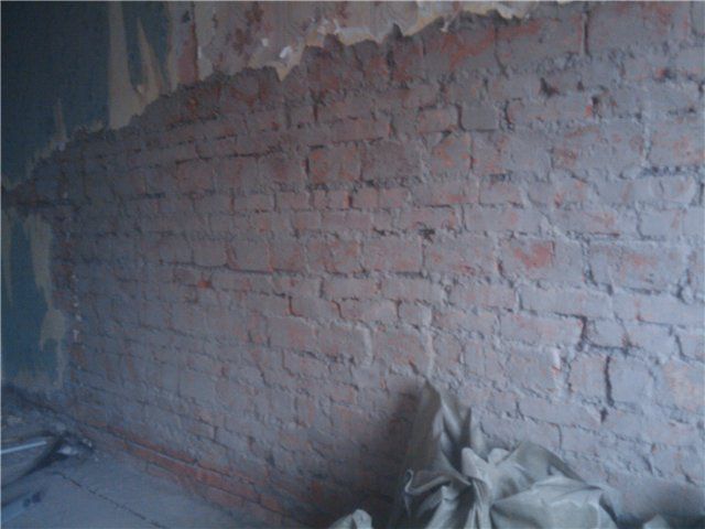

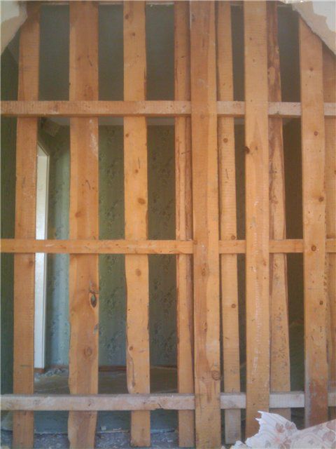

Добрый вечер, господа! Потихоньку продолжаю ремонт, точнее, демонтаж старых покрытий. Ванную всю очистил, решил пока притормозить, переключился на детские, т.к. они самые дальние. Между ними была перегородка, заваленная градусов на 15 минимум: ext_4f74e4d72c9bbc5bfea7a9ad6b343114.jpgext_90edbd0a8dcb3b66ced61b44e2f78a9a.jpg Снёс без промедления. Ну ещё снял полы, обнаружил грибок и жуткую вонь. Так вот. Перегородку эту надо делать новую, на ней и потренируюсь. Возник глупый вопрос: чем делать разметку на бетоне?? И как быть, если плита в общем-то неровная? И чем заменить уплотнительную ленту, у нас ,похоже, её нет... А дюбеля на 40 мм хватит по длине? А кабеля проводки где проще вести: по полу или потолку? И их просто ложить или на что-то крепить? Извините за множество вопросов в одной теме, не хочется плодить кучу тем в разных разделах... Да, ещё забыл спросить. Вот есть кирпичная стена к соседям в другой подъезд: ext_0830724ccde899ab9152fcb7984d1ac2.jpg Так вот. Её тоже зашить гипроком или заштукатурить? Потом будут обычные обои. Маяки уже купил, ГКЛ и профиля тоже... Спасибо!
Ну, что снес старьё молодец, проще построить новое, чем переделать старое. 15* это на второй фотке завал? Мож тебе проще убрать остатки этого дерева и отстроить металокаркас в уровень. По затратам немного дороже, но если ты собрался ещё эти деревяхи гидроизолировать и в уровень на них ГВЛВ нашить, то то на то и выйдет. Про какую уплотнительную ленту речь? Под ПН? в принципе можешь толстый двух -сторонний скотч или подложку под ламинат пользовать, можешь вообще без неё. Смотря что, т.е. какие примыкания ты планируешь с потолком, в этом и соседних помещениях. Эта лента имеет функцию звукорезонации и немного влаго- термо расширения(котрое зависит и от климатических условий), поентому если у тебя будут по потолочным примыканиям плинтуса или натяжные/подвесные потолки, то с лентой можно не заморачиваться(нет её и хрен с ней) А вот к примыканиям с капитальными стенами надо подойти с расчетом краска или обои и не скупится на хороший профиль(ну это в любом случае), т.к. обои выдержат то что не выдержит краска. Дюбеля в кирпич? 40мм хватает, но на всякий случай, а случаи как известно разные бывают, не помешают и на 60мм и 8х50, и на 100. Мали ли в пустоту, меж кирпича попадешь. И еще посоветую бур взять на 5,5мм(если под 6мм-ый дюбель, будет в плотнячек входить) По проводке как удобней, если потолки штукатурятся( если подвесные/натяжные по плите перекрытия) и проводка не прячется в слой штукатурки, то можно и по полу, но учти сложность аварийной замены(протянуть в пластиковых трубах, гофре или просто в штрабе.), можно по стенам(кажется 15см от потолка) или в межплиточных швах(не всегда). Про стену к соседям. Сделай промеры, если неровности не большие-отштукатурь, если больше 5см- дешевле видимо ГКЛ-ом зашить.Тут еще прикинь как соседей слышно.

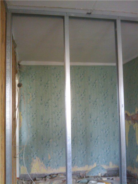

Я уже всё снёс, на третьем фото то же самое помещение уже без стены.
Соседей слышно, но это сейчас, в пустой квартире с голыми стенами. Не знаю, как будет дальше.
Вроде гипроком и проще, и минвату можно положить, но хочется и штукатурить научиться...
Хотя простенки буду штукатурить.

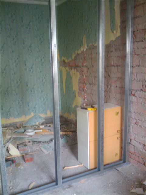

Ещё вопросик. Сегодня установил направляющие профили на пол и потолок, на 4-5 мм при высоте в 2.60 нае...лся. Норм?
И ещё вопрос к рисунку: что подложить под ПН? Просто плиты уложены ровно, в 0. К крайним точкам я профиль дюбелями прикрепил.
А вот что подложить под пустоту, которая под профилем? Деревянные проставки подойдут?
Ох...тельно.
И ещё вопрос к рисунку: что подложить под ПН? Просто плиты уложены ровно, в 0. К крайним точкам я профиль дюбелями прикрепил.А вот что подложить под пустоту, которая под профилем? Деревянные проставки подойдут?
Просто надрежьте профиль с двух сторон, а в месте надреза прикрепите дюбель-пробкой к основанию.

А вот это:
не понял, честно... Объясните подробнее, пожалуйста!
А что тут непонятного? У профиля две полки и одна спинка. Надрезаете две полки напротив друг друга до спинки, в этом месте профиль согнётся и здесь же прикрепите его к полу. То есть вы всю свою плавную кривизну пола пройдёте ломаными линиями профиля, хордами (геометрич.)
А я бы не занимался резнёй. Нанести на на пол по линии перегородки Ротбанд (у кого предубеждение против гипсовых смесей, можно плиточный клей). Уложить профиль. Прикрутить. В яме, пока раствор не схватится, саморезы сильно не затягивать, докрутить их, когда смесь затвердеет. Так, на мой взгляд, надёжней будет.

Это предубеждение. Ничего страшного от этого не произойдёт, жёсткость не пострадает, а процесс облегчится. Но впрочем вам решать как действовать.
fomins , я не утверждаю, что твой способ плох. Просто предложил ещё один вариант решения проблемы.

Но дело в том, что я сегодня уже собрал каркас... Но над ямой не крепил.
Собираю на заклёпках, так что не разобрать. Склоняюсь, соответственно, к варианту FugenFührerа.
