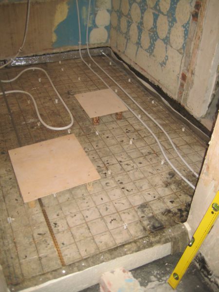

Вот гидроизоляция битумная мастика + рубероид
 Конечно несколько потоптана при укладке, но мастика снизу подстрахует. Можно использовать гидроизоляцию на цементной основе. Дыры под хэпсы уже в стяжке заливал силиконовым герметиком

Если посмотреть на моё приложенное фото, видны специальные подставки, типа оч. низких и широких табуреток, по которым ходил чтоб не нагружать арм сетку и пол.
Но именно так делать не обязательно. Сано ходит и заливает прямо по сетке и нормально.
