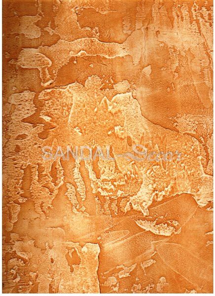

Пообсуждать - это с удовольствием, но фоток нет, дочь фотик заиграла. Сегодня сделала утром ещё раз те же пробы - полиэтиленом, шпателем-гладилкой и валиком. Просто на более толстый слой штукатурки, примерно 3-4 мм. И в общем-то получилось. И рисунок с валика пропечатался, и шпатель оставил след словно брызги на камне. Уже более интересно, чем просто мелкая равномерная шуба. Так что не сегодня, так завтра начну стенки укатывать.

Это волшебной тёркой,но можно и гладилкой,я гладилкой не решился,там нужен размах,а у меня были стеснённые условия,и я боялся залепить с размаху в наклонные потолок,(не было времени на исправление ошибок :) )хотя на прямых площадях я делаю большой американской однорукой гладилкой :) .

Что-то средиземноморское есть. Мазня на стенах, темная грубая плитка, вставки с орнаментом Будет, скорее всего, самый обычный марсельский воск. :( Цвет ближе к кофе с молоком. 1753_1.jpg Но я хотел, как лучше.
И цвет как у Bagis а :lol: Могу тона подсказать,чтобы было один в один :)

"Рогожка" получилась грубоватой, какой-то оплывшей, но после шлифовки приобрела более интересный вид. Делалась старым сточенным веником :) Стандартный прием, но я его только недавно узнал
"Трещины" удались. Было грубовато там, где было нанесено толстым слоем, но после шлифовки также все стало ОК. Я был за трещины как подходящий вариант, и было бы довольно интересно
Но после совместного ознакомления с различными материалами был выбран стандартный материал - перламутровая капароловская StuccoDecorDiPerla, к ней взята финишная готовая шпаклевка и грунтовка. Это уже к нашей теме не относится :(
А как вы делали трещинки?Завтра буду завершать мазюкание коридора. Успокоилась на такой методе - первоначальное накладывание слоя небольшим шпателем со всевозможными неровностями (а не так, как дядя в немецком ролике про штукатурку), затем выглаживание гладилкой и поочередным отрыванием от поверхности (эффект лопнувших пузыриков) и поворотами вокруг оси (штрихи получаются). Пока довольна, считаю, что достигнут эффект благородной простоты. Считаю, что дальше ничего и не надо добавлять, пока, во всяком случае. Муж категорически против глянца и перламутра, типа - долой гламур. Так что наверное пропадёт баночка перламутровой белой эмали... :angry:Трудностей особых нет, разве что в углах - и во внешних и во внутренних требуется повышенная аккуратность. Завтра будет сложность - пройти за раз большую стену. Сохнет быстро штукатурка, а тепло никак не отключить...

Рогожка: наносим массу на поверхность, проводим инструментом в одном направлении, даем засохнуть, потом делаем все аналогично в перпендикулярном направлении. Массой может быть все, что угодно, но наподобие густой краски. В данном случае бралась краска, а проводилось обычным веником, т.к. под рукой ничего другого подходящего не было. Проводить можно пробовать жесткой щеткой, расческой, можно из тонкого пластика сделать некое подобие расчески-гребенки с разномастными зубчиками. Способ увидел в роликах от рос-герм фирмы Деруфа, там проводят самодельной терочкой из коврика для очистки обуви
http://ua.all-biz.info/im.../582757.jpeg
, но и другие производители тоже его показывают щетками и кистями.
Трещинки делаются путем толстого нанесения латексной краски, придания ей неравномерности слоя кисточкой или гладилкой и подсушивания феном. Трещины образуются на более толстых слоях.
Поверхности я подшкурил шкуркой №100 или 120
Потом тонирование воском или лазурью, покрытие лаком (если нужно) - отделка аналогична отделке другими фактурами. У меня на фото без тонировки, просто желтая краска в желтом боковом свете.
