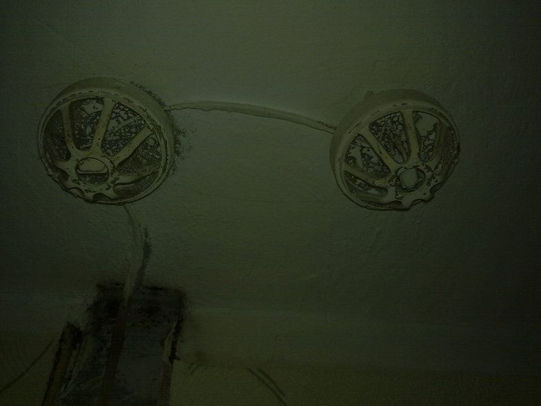

Всем привет. Как-то натыкался здесь на похожую тему, сейчас не могу найти, поэтому спрашиваю.
На потолке висят 2 пожарных датчика, как видно на фото - проводные.
На что они реагируют (дым, температура)?
Можно ли их убрать вообще с потолка? (работает или нет пожарная сигнализация в доме я не знаю, но дом нестарый - 13 лет)
Если они рабочие, возможно ли их заменить на более цивильные?
Электрик, который будет делать проводку в квартире, сказал, что нафик они не нужны и можно просто срезать. Я как-то сомневаюсь.
Заранее спасибо.

Уважаемый Chabrez, а эти датчики не подключены к некоему пульту, на котором в случае пожара загорится лампочка, и пожарные будут знать, где горит? Провод от них выходит за пределы квартиры, дальше в щиток куда-то..

В вашей прихожей установлены тепловые максимальные извещатели. Температура срабатывания 70 градусов. По нормам устанавливаются в прихожих квартир для открывания клапанов и включения вентиляторов систем дымоудаления.

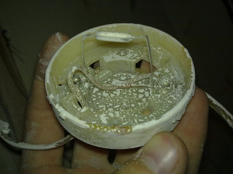

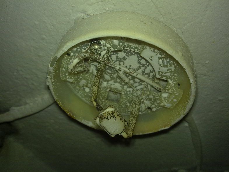

Со второго крышка не захотела сниматься, побоялся отламывать с "мясом", но, как я посмотрел - конструкция у обоих датчиков одинаковая, внизу резистор, а над ним какая-то пластинка.
На последнем фото. Не отключая датчик, делаешь перемычку(КЗ) между проводами, идущими к контактам датчика. Это - тепловой датчик, при срабатывании - разрыв, и в шлейф включается резистор, висящий сейчас между его контактами. Замыкая контакты датчика, ты выключаешь его из шлейфа сигнализации и, легко, можешь его(датчик) выбросить.
По второму, оконечному, датчику.
Снимай декоративную решётку, не боясь. Всё равно - выбрасывать... :) И дай крупную фотку. Нарисую как исключить датчик, не нарушая целостность сигнализации.

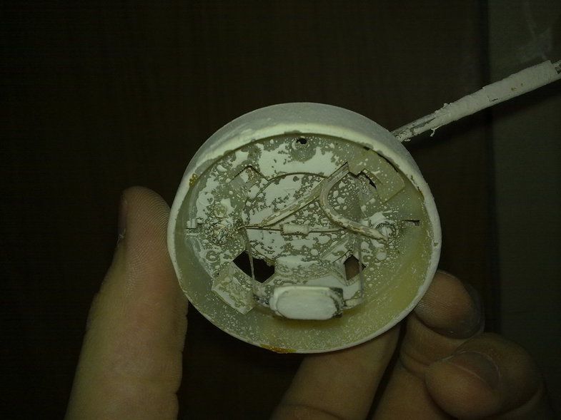

Вот что у меня получилось. На мой взгляд, оба датчика устроены одинаково.
Номиналы резюков не разглядел - больно краска хорошо держится, ногтем не отчищается. Попробую скальпелем и растворителем.
Возьми мультиметр и померь напругу на концах датчика.Если напруги нет,то это точно фуфло со всеми вытекающими.
В шлейфе сигнализации обычно 20-27 вольт в зависимости от приемно-контрольного прибора. Можете смело разорвать провода на время ремонта - если система в рабочем состоянии,то где-то на приборе появиться сигнал -"неисправность", если разорвать сам датчик в шлейфе появиться наминал шунтирующего сопротивления - сигнал "пожар".Если система рабочая можете заменить эти датчики на ИП-101-3А - они красивее со светодиодом, который переодически помыргивает.
Взял и померял - никакого напряжения на датчике не обнаружилось :D Получается, это муляж, и можно убрать датчики вообще.
