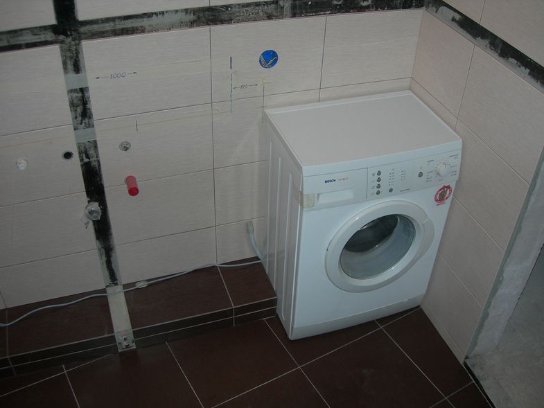

Не всегда такое возможно. В моем случае, если была бы выложена плитка, то ванная потом просто не встала бы на свое место:
post-19386-1360872387_thumb.jpg post-19386-1360872394_thumb.jpg post-19386-1360872416_thumb.jpg post-19386-1360872550_thumb.jpg
да, согласен. Я про это и говорю, в общем случае вроде ванну всегда ставили, потом начинали плитку класть, но буду иметь ввиду что можно и по другому.

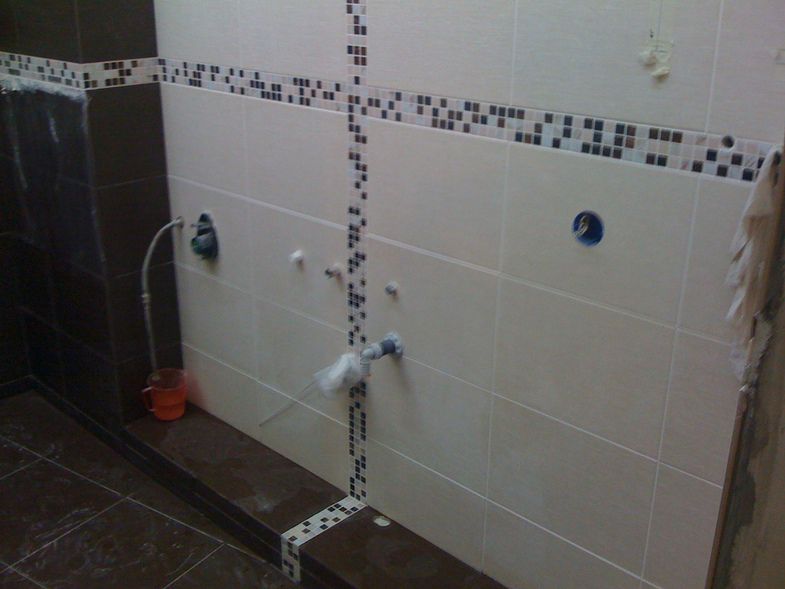

4. Под подиумом только слив для ванны:

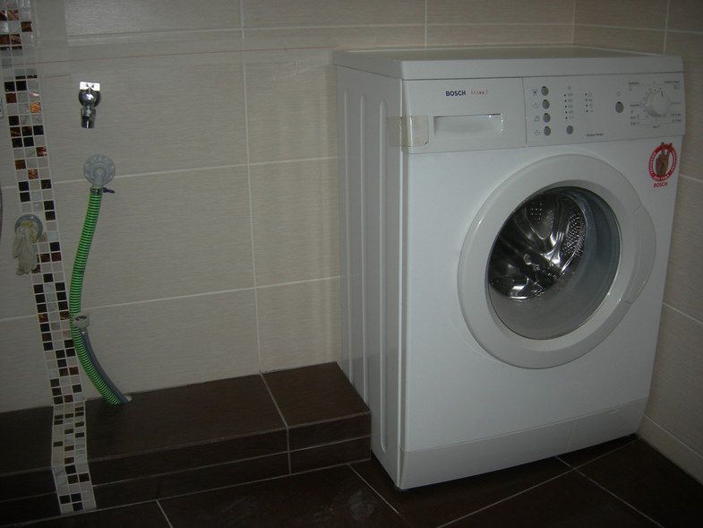

Слив для умывальника и стиралки на противоположной стенке:
olejonok, ок, спасибо за подробности.
Еще вопрос: на последней фотке, что за железяка слева от умывальника?
olejonok, поясните плиз еще.
У вас от сантехнического шкафа в сторону стиральной машины по низу еще проходит небольшой короб, что там спрятано?
Я там по рисункам вижу, что труба ГВС там проходит..... куда она вообще идет дальше? посколько короб у СМ заканчивается....
