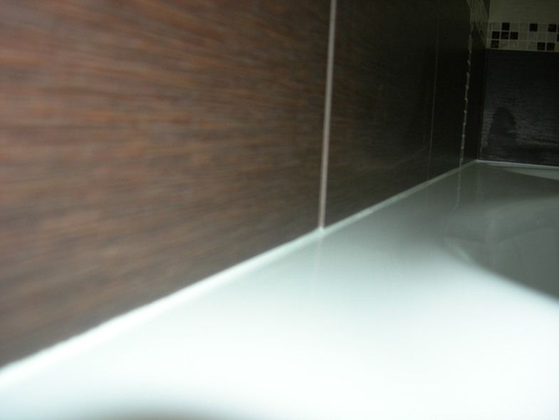

Но нашел кое-что в альбоме:
Это не то, что ты хотел увидеть?
Шов заполнял в два этапа:
1. Приустановке ванны на правило - между стеной и бортиком.
2. После укладки плитки - шов между плиткой и ванной.
olejonok
То, но я их видел. Судя по фото, у тебя тоже шов не везде ровный?
У меня будет перепад от 2 мм до мм 5. Как думаешь сильно бросаться в глаза будет?
Изменено пользователем dizge
Вероятно так. Вот смотри:
Здесь я делал ровную плоскость по верхнему краю плитки первого ряда (подкладывал под нее всякий картон), а нижний край - как уж он там от ванной встал. Этот шов потом и заполимерил, пальцем придав ему покатость :).
Ты знаешь, сразу после заполнения шва ты его конечно увидишь, но со временем этот шов "затрется" новыми событиями, что ты на него уже внимания обращать не будешь. Я уж молчу про гостей ванны :) они оценят картину в целом, не увидев много мелких деталей.
