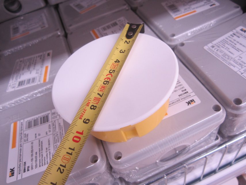

Товарищ порекомендовал заглушки для установочных коробок при штукатурных работах
На любой наш лайфхак из говна и палок в скором времени Али экспрес отвечает поделками из пластика и металла. )))
Заглушки для подрозетников не такое уж и свежее изобретение. Лет 10 назад что-то похожее в розничных магазинах встречалось.
Я обычно 68-й коронкой нарезаю пятаки из 20-мм ЭППС. Ими и затыкаю подрозетники.
Да история давняя. И было их много.
Мне же данная реализация понравилась.
Штука многократного использования.
Да и по итогу стоит копейки - 1шт 10руб.
вообще копейки себестоимость еще использую их как крышки для рк из подрозетников чтобы замазывать наглухо

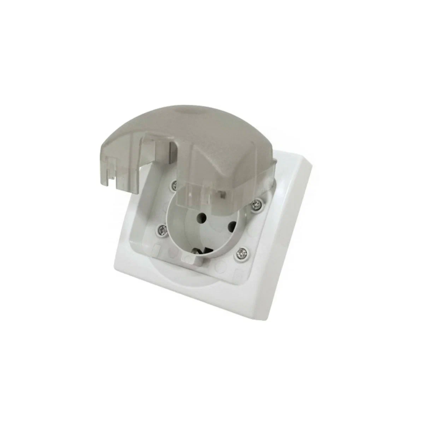

У ТДМ есть такая розетка:
называется Вуокса. IP54. Крышка интересная, позволяет закрывать вставленную вилку. По границе со стеной есть резиновая манжета.
Вообще, больше интересует накладной вариант, но его нет. Можно попробовать собрать накладной вариант из двух розеток.

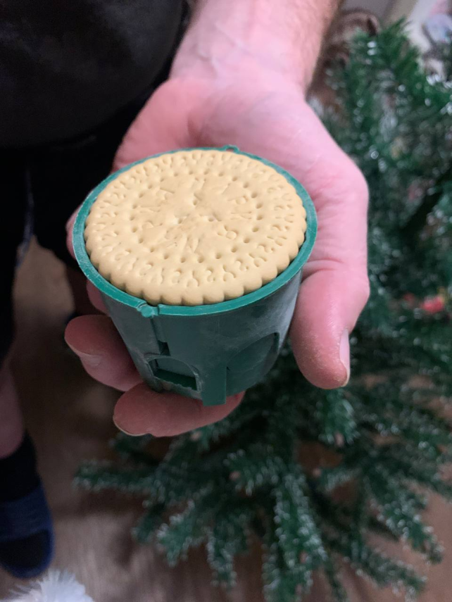

Я обнаружил что печенье Мария прекрасно подходят как заглушки для подрозетников.
Когда подсохнут - как дубовые, можно подрезать/сверлить как дерево, а потом, после установки розеток, можно чайку попить с ними... ;)

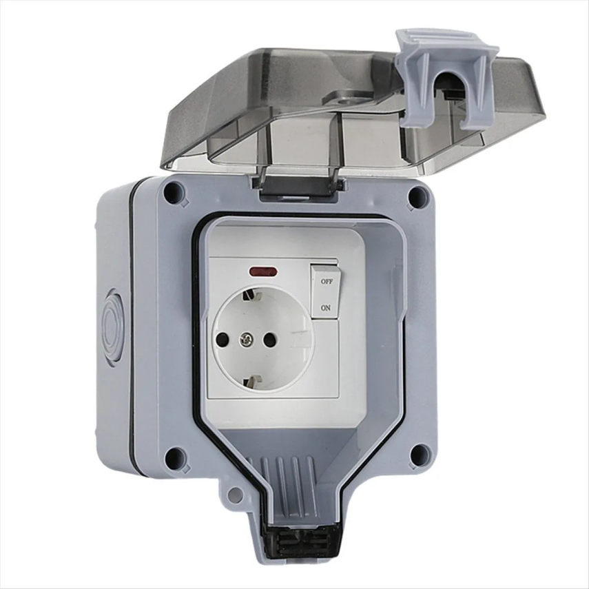

Если это простая подъёмная коробка - не годится. Она не герметична.
Лучше вариант - вторая половина от аналогичной накладной розетки.

Не подойдёт. Размер меньше.
Буду ставить на крышку IP44 коробки 85х85мм.
