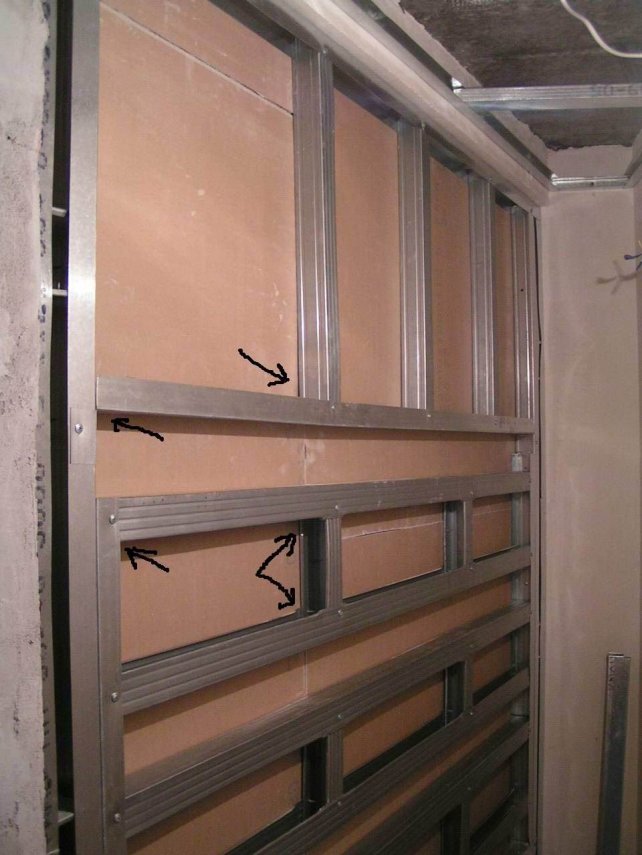

Господа, а как крепится между собой ПС и ПН. На фото не видно.ПН понятно, на саморез к полу и потолку, а как ПС к ПН крепить?И как ПС крепить, который служит для усиления?
Тогда еще вопрос.Если профиль крепится саморезами типа кнопка, то шляпки же торчать будут.Лист ГКЛ не ляжет плотно к профилю или он продавится нормально?
ну не "кнопка", а "клоп" :huh: А если по-сильнее надавить на шуруповерт в процессе заворачивания шурупа, то металл в диаметре 2-3-4-х сантиметров "уйдёт заподлицо" с плоскостью...На крайняк можно "пометить" эти проблемные клопики лаком для ногтей, спиz-в его у жены (только не дорогой, а то бОшку оторвут), приложить лист - немного углубить чем-нибудь острым места где осталась краска - и всё тип-топ :beer:
